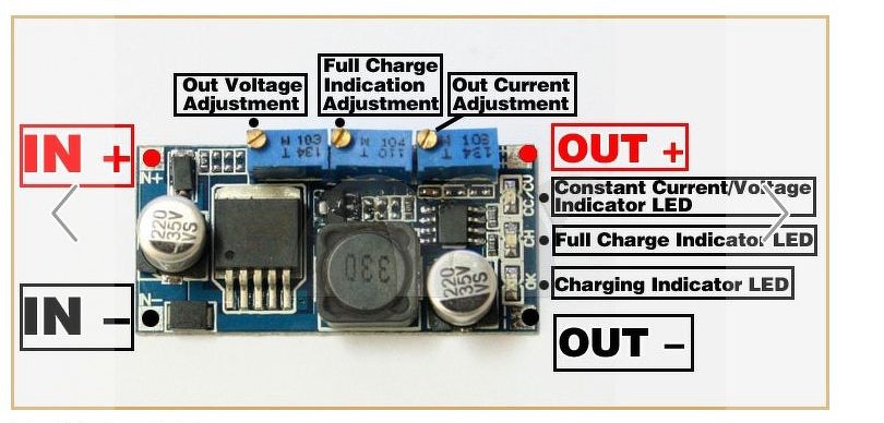

Mivel én is hasonló "problémával " állok szemben,a következő módon gondoltam megoldani.
Mint ahogy Kovidivi is irta a válaszában,a valószinűbb az,hogy az eredeti töltőben egy step down konverter van,ezért azt találtam ki,hogy az eredeti töltő kivezetésére teszek egy olyan modult,mint a mellékelt képen van. Elvileg azzal teljesen jól be tudom állitani,milyen áram mehessen maximum a cellákra.

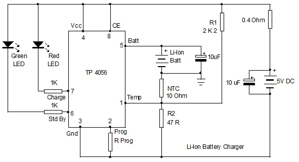

(#) lóri hozzászólása Aug 7, 2018 /
Ha vennék egy Motorola akkut (3.6V 850mA), akkor a tp4056-ot milyen módon kössem be? Kell-e használni a temp lábat az akku ntc-jével, vagy nem, csak kössem GND-re? Egyáltalán használható-e hozzá ez a töltő áramkör?
Köszi.
A hozzászólás módosítva: Aug 7, 2018
(#) pipi válasza lóri hozzászólására (») Aug 7, 2018 /
A rajzod hibás, szerintem az ntc 10k, de nézz meg egy gyári adatlapot.
Ha be tudod kötni adatlap szerint, használhatod. Ha nem, akkor időnként tapizd meg töltés közben,
vagy kivülről rászigszalagozhatsz egy adatlap szerinti ntc-t.
A tp4056 töltőáramát szerintem vedd lejjebb, ha modult veszel akkor általában 1A az alaphelyzet
(#) lóri válasza pipi hozzászólására (») Aug 8, 2018 /
Rendben, köszi. A rajzot a net-en találtam. Én is 10k-ra gondoltam.
(#) alex0 válasza lóri hozzászólására (») Aug 8, 2018 / 1
De akkor meg a 47R 2,2k nem lesz jó. Tehát utána kell járni.

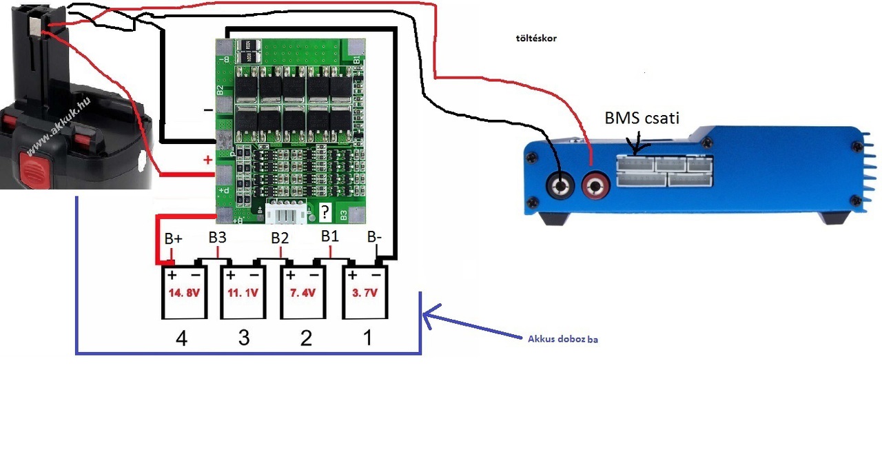

(#) vladcepes hozzászólása Aug 8, 2018 /

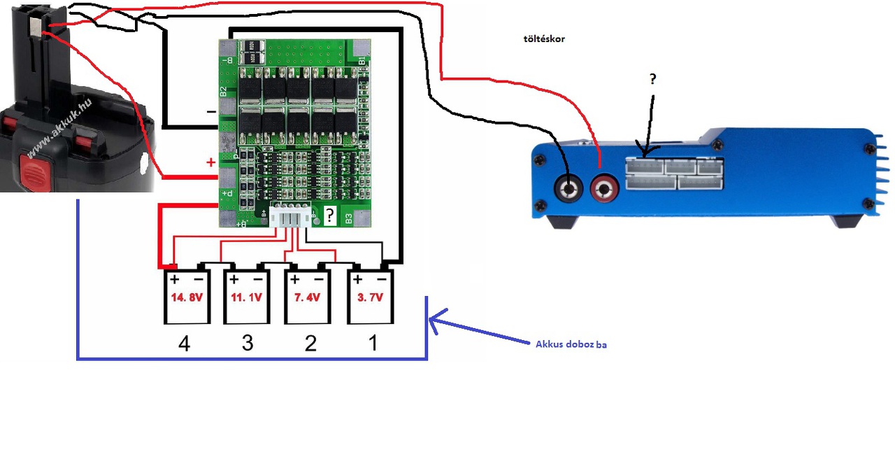

Így jó lesz a BMS rákötés? A két kérdőjelt azért tetem csak hogy kérjek hozzá tanácsot.
A BMS-csatinál alakítsak ki még egy csatit ahova teszem majd a töltő 5 lábú csatlakozóját?
Remélem a kérdést jól raktam fel
Azt is ki kellene mérnem a BMS-nél hogy az Akku doboz pozitív - negatív csatlakozójára(ami már megy be a behajtóba) ha rákötöm a töltő pozitív - negatív csatlakozóját,át jut e a töltés a BMS-en keresztül az Akkukhoz.
Na remélem ezt a kérdést is jól raktam fel.
Ha nem így van a bekötés akkor megköszönném ha valaki csinálna róla egy rajzot.
(#) yulo5310 válasza vladcepes hozzászólására (») Aug 8, 2018 /
Nem jó! Arra a csatira a töltő balanszer kerül,neked az akksikat a B_,B1,B2,B3,B4,B+ ra kell forrasztanod!
(#) vladcepes válasza yulo5310 hozzászólására (») Aug 8, 2018 /
Köszönöm! Ez eddig rendben? A többivel most már összekavarodtam. A BMS-en B3- ig van csak.
Itt a B+ a 4. kötés! B-,B1,B2,B3,B+
Na remélem így van Ha nem,akkor végképp elveszítettem a fonalat.
Igen,így a jó!
huh megnyugodtam
A két szélső,piros vékony,fekete vékony akkor nem is kell.
Nem kell,hiszen azok ott vannak a csatin,ami megy az IMAX balanszáló csatijára.

(#) vladcepes hozzászólása Aug 9, 2018 /
Köszönöm a hozzászolásokat! Tegnap visszaolvasva úgy értelmeztem valamelyik hozzászolásban hogy nem baj az ha ott a BMS az akkupakba,lemerülés elleni védelemnek. Innen jött ez az egész rajz,hogy akkor most mit hova kössek.
Akkor nem rakok be semmit csak megcsinálom a balanszer csatikat a 4S akkupakhoz hez.
(#) Kovidivi válasza vladcepes hozzászólására (») Aug 9, 2018 /
A legrosszabb ötlet a BMS-t kihagyni. Az egyik cellád lemerül, a többi még bírja. 3S felett nem biztos, hogy észreveszed, túlmerül a cella, átfordul a polaritása, következő töltéskor fene tudja mi történik. Vagy leég a motor/megszorul a szénkefe/kapcsoló tönkremegy/stb., kemény zárlatod lesz, és leég vele együtt az akksi meg a gép is. A túláram védelem ha beleszól a működésbe, akkor feljebb kell vinni az áramlimitet. A balanszer áramkör benne nem okoz semmi problémát! Ha duplán lesz balanszálva az akksipakk az Imax-szel is, azzal csak a balansz áram növekszik 40mA-ról 80mA-ra mondjuk. Még jobb is!

(#) yulo5310 válasza vladcepes hozzászólására (») Aug 9, 2018 /
Ha már megvan,és elfér a pakkban kösd be,ártani nem árt,sőt!
(#) gerleimarci válasza vladcepes hozzászólására (») Aug 9, 2018 /
A gyáriakba sem véletlenül raknak.
