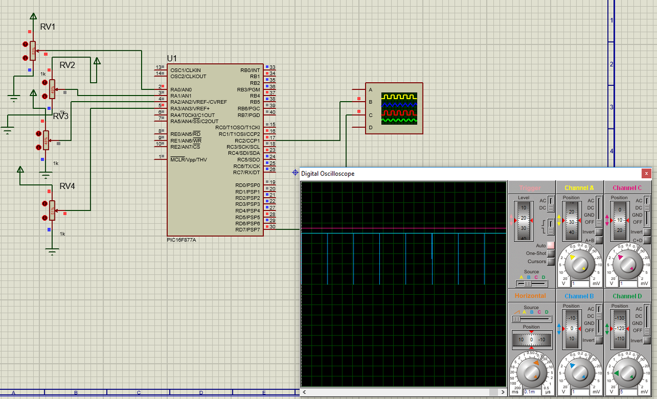

Készítettem egy vezérlést, ami 4 joystick állását figyeli, 8 db relét kapcsol és egy PWM kimenetet.
A lényege az, hogy 4 hidraulika munkahengert működtet. Eltolok egy joystickot, meghúz az adott irány relé, és a PWM elkezdi zárni a söntágat. Ez működik is már jó pár éve. Egy olyan probléma van azonban vele, hogy a PWM-nek 1023-on tehát teljes magas szinten kellene indulnia amikor feszt kap a vezérlő panel.. Nekem akkor ugrik magas szintre ha hozzáérek bármelyik joystickhoz egy pillanatra, és utána már tökéletesen működik. Szimuláció közben is jónak tűnik. Ha az ADCket átírom 512-re akkor szépen beáll a PWM magas szintre tehát 1023-ra. Ha szimuláció közben beállítom mind a négy ADC bemenetet 512-re akkor is jól indul. Nagyon sokat gondolkoztam, nézegettem, de nem tudom mit ronthatok el.
Valami ötlet kellene, hogy merre lehet a hiba.
V4. parsiccal csinálom most, de annó 3.56-al készült.
Peti

HW-el nincs hiba? Proteus alatt is rendben a szimuláció, ha az ADC-k középállásban vannak induláskor.

Szia, igen közép állásban vannak! Nem találtam hibát benne! Lassan 10 éve ketyeg az eredeti nyák, csak most összetörték a dobozát, így új nyákot csináltattam hozzá! Elindul a proci rendesen, mert elkezd villogni a led is és az lcd is elindul!
Szóval tanácstalan vagyok!
(#) snapscan válasza Peti.Janka hozzászólására (») Aug 13, 2018 /
Gondolom ki is mérted őket, tehát marad a szoftveres debug. Joystick-ek középértékeit vizsgáló kapuk kimenetét szintén kapuzd össze, és tedd rá egy kimenetre, dobj rá egy led-et, akkor megtudod, hogy a uC is úgy látja-e induláskor, hogy minden középen van..
(#) Peti.Janka válasza snapscan hozzászólására (») Aug 15, 2018 /
Ma megint hozzákezdtem. Mellékelem a pic fájlt. Sajnos ugyan az a szitu világít az alapállapot jelző led. Az LCD 1023-at mutat a PWM modul előtt. A tünet ugyan az. Kezdek elkeseredni. Marad a külső relés megoldás.
(#) snapscan válasza Peti.Janka hozzászólására (») Aug 15, 2018 /
Proteus alatt is rendben teszi a dolgát. Induláskor és a potikat állítva is rendesen viselkedik. Szoftveresen teljesen jónak tűnik.

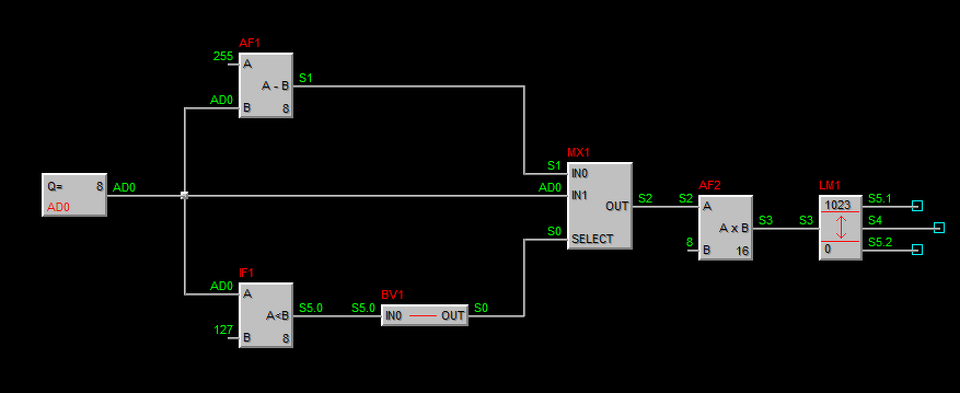

Ma kiszűrtem a hibát. Az eredeti PWM kimenetet áttettem RC.2-re.
Beraktam még egy PWM modult. És bekötöttem az AF505 40-es osztás elé. A PWM modul egyből indulásnál azt csinálta amit kell. Utána átkötöttem az AF505 modul utánra,és átírtam az osztást 40-ről 2-re. így is azt csinálta amit vártam.
Tehát a következtetésem az, hogy csak és kizárólag a TAB513 modul lehet a hiba oka. Azt nem tudom, hogy lehetne másképp megoldani a kimenetet, hogy középállásban legyen maxon a pwm, és bármerre tolom ki a joystickot akkor csökkenjen.
A hozzászólás módosítva: Aug 26, 2018
(#) proli007 válasza Peti.Janka hozzászólására (») Aug 26, 2018 /
Hello! Nem egészen tudom miről van szó, de talán így..
(#) Peti.Janka válasza proli007 hozzászólására (») Aug 26, 2018 /
Szia! Köszönöm, befejezem az újratelepítést és ki is próbálom!

Elküldöm majd a progit,ha kész lesz. 3.56-ban megrajzoltam amit proli007 küldött, és első ránézésre tökéletesen azt csinálja amit szeretnék, úgyhogy ha lesz időm beillesztem az eredeti programba.
Még egyszer köszönöm!
A hibát megírom nekik. Régi gépemen megpróbálkozom egy 32 bites win7-el. Hátha ott jobban működik a szimuláció.
