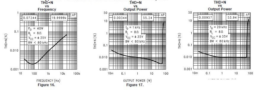

Az lenne kérdésem, hogy a LM3876 adatlapján mért térnek el a torzítási adatok, az első ábrához képest 1kHz és 20kHz-en. Köszönöm! A hozzászólás módosítva: Szept 15, 2018
Az első a frekvenciához képest mutatja a torzítást, a másik kettő a terhelés függvényében, két különböző frekvencián.
Az elsőnél 40W terhelésen mutatja, többinél a 40W terheléshez adódó 1KHz-en és 20KHz-en mért torzítás nem egyezik az első kép 40W 1KHz és 20KHz torzítással. Én sem értem.
