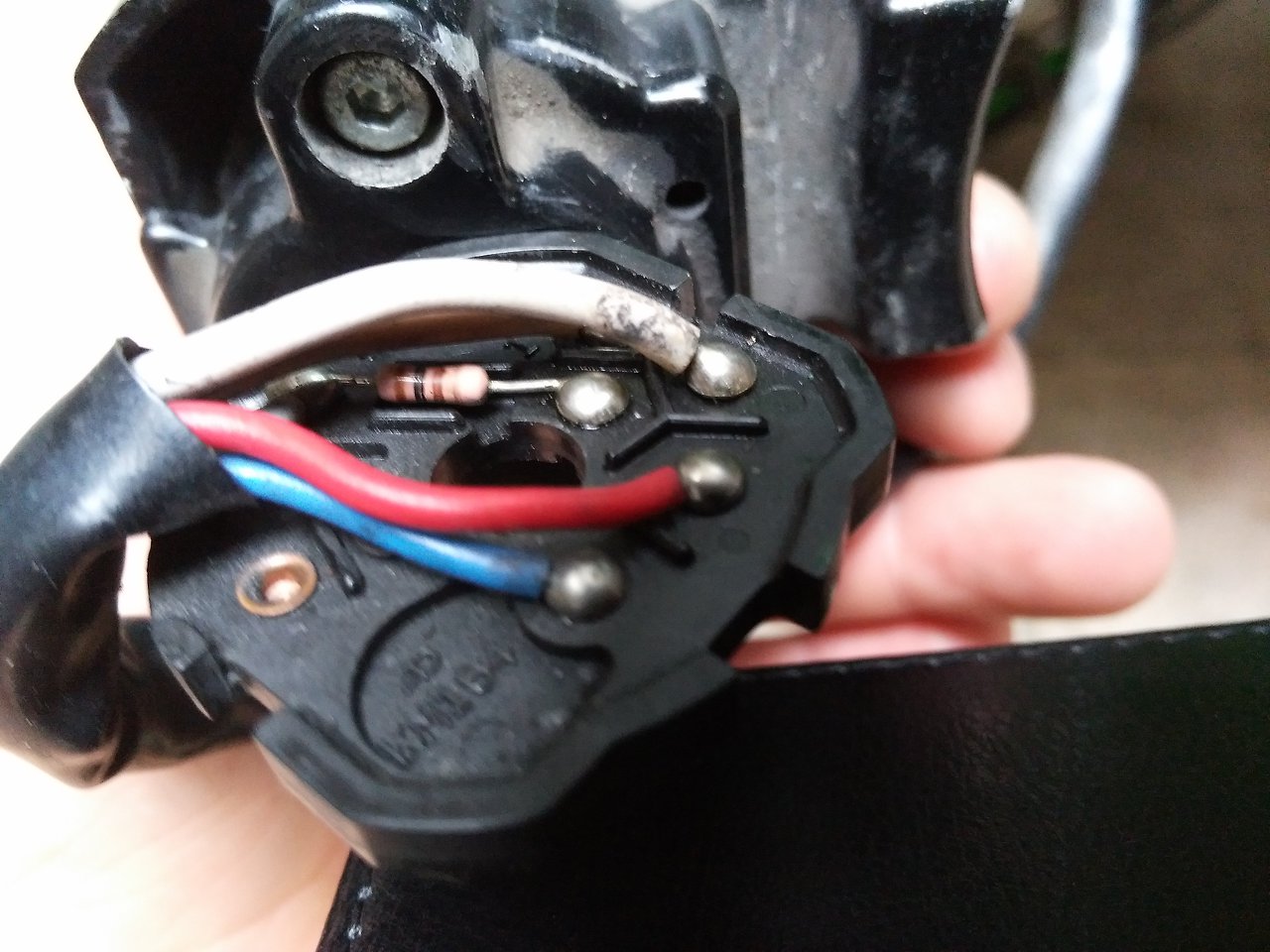

Szenvedek egy negyhengeres japan motor gyujtassal. A gyujtasdoboz csak 6 volt eseten hajlando mukodni. Egy 100 ohmos ellenallas van ebben az aramkorben. Szeretnem kicserelni, de nem tudom, milyen erossegut vegyek. Voltam a LOMEXnel. nem tudom, milyen erossegut adtak, de gyakorlatilag semmi valtozas, ha ramerek. Ugyanugy 12 V folott az ertek az ellenallas masik oldalan...

Hello! Ebből senki nem tudja meg mi a gond, és mit válaszoljon. Kapcsolási rajz, hol van benne az ellenállás stb. De ha egy ellenállás után nincs terhelés (nincs rajta átfolyó áram), akkor feszültségesés sincs rajta. Tehát előtte-utána ugyan annyit mérsz. Egy ellenállásnak, ellenállás értéke és és maximális terhelhetősége van. Erőssége nincs..

Szoval a feher a bejovo 12V as akksi felol. Ez ad aramot az osszes tobbinek. Az ellenallas mogotti fut a vezerlohoz.

Szia!Ha jol láttam akkor a képen barna,fekete,barna ,arany szinkod van ami valoban 100ohmos ellenállás.A led ellenállás számítása szerint ha 12 voltos tápod van akkor a led felé esö lábon 100ohmos ellenállás esetén 6 volt lesz és max 50 ma terhelhetöséget enged.De mivel azt irod hogy 6 volt kell a gyujtás modulnak az igy megis van,de ha tutira akarsz menni akkor bekell tenni egy lm7806 feszültség regulátort és akkor tuti 6 voltot fog engedni a modul felé.

Köszönöm a tanácsot! Már probáltam regulátorral is. Az a probléma, hogy többismeretlenes a dolog, mert működésképtelenül vettem a motort. Van benne valami "anti theft" dolog, ami nem tudom, mennyire figyeli a 6 voltos áram ingadozását pl inditózásnál. Most egy 0-500 ohm, 2w os potival látni valami szikrát, de nem indul. Próbálkozom tovább...
Nos ha van benne riaszto is, az ha ugy van bekötve akkor blokkolhatja a gyujtotrafo áramkörét a kisfesz oldalon,elöször kikéne kötnöd a riasztot teljesen,van amikor gyári riasztod van akkor nem igen tér el a kábelezése a gyári megoldástól,ha utolagos akkor 100%hogy teljesen eltér és kiiktatható.Ha ez nagy motor akkor sok helyre nem tudják rakni a riasztó áramkörét,vagy a lámpaburkolat alatt vagy pedig más burkolattal takart helyen .A robogokon alapban a gyujtáskapcsolo környékére rakják vagyis a lámpa burkolat alá.Ha látsz szikrát akkor probáld meg hogy a gyertyára raksz benzint és ha az meggyullad akkor a szikra képes arra hogy berobbantsa a hengerben is a keveréket.És ha ez igaz akkor már csak a benzinellátást kell megnézni,ha van benzin vagyis a gyertya nedves és szikra is van akkor elvben annak müködnie kell.Mondjuk nem igazán értem hogy a 12 voltos telepröl minek csökkentik 6voltra a feszt egy motornál hacsak nem az a 6volt az megy a riasztóra

De még az is lehet hogy behalt a vezérlő
