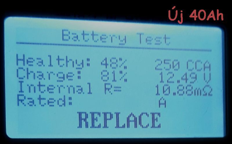

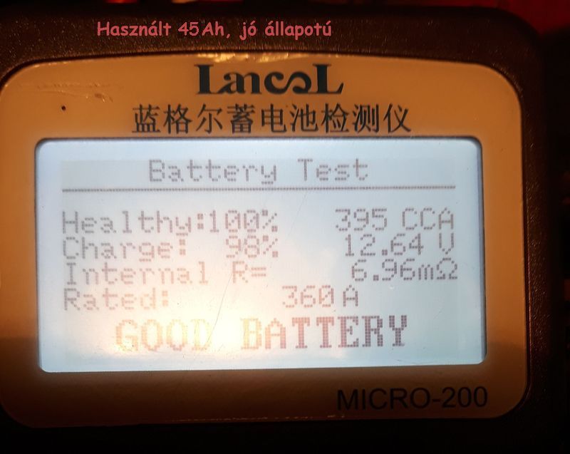

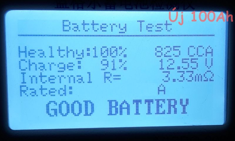

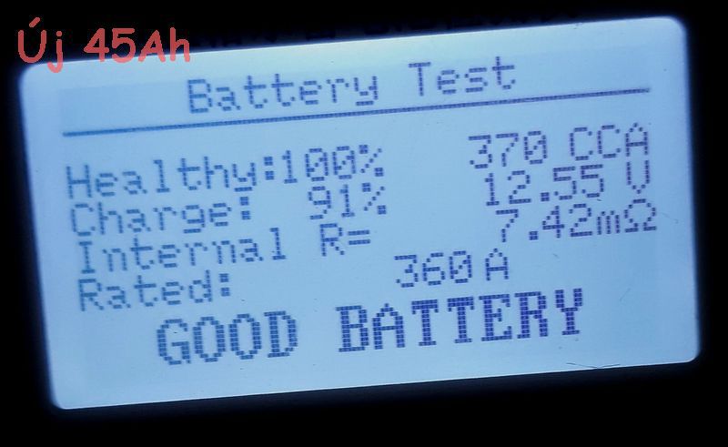

(#) Ge Lee válasza Inhouse hozzászólására (») Dec 6, 2018 /
Nagyon nem mindegy az sem hogy mikor méred, hogy éppen milyen az akku töltöttségi szintje. Itt van példának egy teljesen új gyártású TAB Magic. Ez konkrétan 3 hónapot állt a gyártástól számítva a kereskedőnél a műhelyben amikor megvettem. Az árához képest ez az egyik legjobb márka a kategóriájában, legalábbis az akkus műhelyt vezető srác szerint, mert nem csak garis probléma nincs velük, hanem olyan sem hogy 2-3 év után behalnak mint a nevesebb gyártók termékei.
Szóval ez a mérés szerint (fehér nyíl) csak 16 mohm, de ez amiatt ennyi mert nincs teljesen feltöltve, csak 12,5V van benne. Ha nem használatba vétel előtt, hanem egy 200km-es út megtétele után mértem volna, akkor biztosan nem ennyi lenne.
