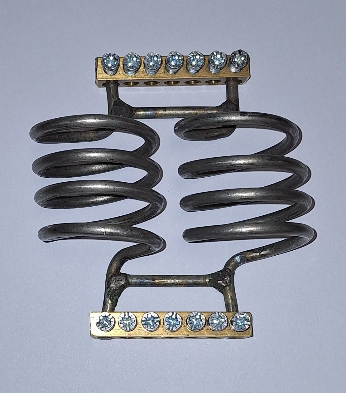

Kiszolgált 3-4 évet telekom szünetmentes akkuként (bővítés miatt) leszerelés után még jó értékeket mutatott, félretettem pihenni, normál indítóakku bedöglés következtében ez került be a kocsiba, mert miért ne, ha bikázó módban indít, akkor... Tettem az önindítótól direktbe plusz és mínusz-ra is 16-os vezetéket felsaruzva, gyári vezetéket félretetten leszigetelve (ha muszáj vissza lehet tenni rendes akksit is). Ennek már kb 3 éve, ment bele kilométer napi használatban, kapott egy horvátországot is idén, nincs kifogása a kocsi üzem ellen. Valahol egy Xara 2000HDI is szaladgál ugyan ilyen akkuval, az volt az első átalakítás, két szezont ment igy nálam-anyósnál majd, lepihentettem, már bontóba vittem volna a kocsit, de elvitték olcsópénzért, kikupálták és még ma is megy ezzel az akkuval (valahol amúgy 650ezerkm felett). Egy éve már anyós C5-ben is ilyen AGM szolgál, csak az FIAMM 12FIT40, és indít (úgy is, hogy az izzítógyertyák gatyák) megjegyzem a BB jobb. CellaÜdv az uraknak , targonca akkumulátor cella ellenőrzőt épitett már valaki ?Régen emlékszem rá volt olyan ellenálásos terhelő ami egy cellát nézett csupán ,sajnos most ilyet a piacon nem látok ! Amik vannak azok mind 6/12 voltosak .

Ma már nincs kivezetve a cella, így nem lehet használni. Anno a seregbe mi is készítettünk, igaz parasztosat és 12V-ra. Fűrészlap két végére seprűnyél. Rányomva, ha felizzott, jó volt az akksi. (De a 105Ah akksinak a rövidebbik oldalán volt a kivezetés.) De amúgy sem érdemes ezt túlspilázni. Sönt, tüske, meg egy analóg műszer.

Ott tartottunk, hogy 100 A-el kellene terhelni egy ólomakkumulátor cellát, ami nagyságrendileg 2 V feszültségű. Ami nagyságrendileg 20 mOhm. Szerintem nem kell nagy pontosság, mert úgyis csak viszonyításra használható. Ha nekem kellene építeni (mert venni nehéz), akkor valami orosz (katonai) indikátor műszert használnék (börzéről/fiókból), esetleg VU mérőt (boltban is kapható).
Megfontolásra érdemes szempontok: - Áram és feszültség mérésre is be lehet rendezkedni, én inkább feszültséget mérnék, mert: -- Söntnél nehézkes a megcsapolás korrekt kialakítása -- Kapocsfeszültség mérésnél: --- Egyszerűbb a mechanikai kialakítás --- Műszert diódahídba téve "nyújtott skálát" kapunk (az érdektelen 1 V alatti részek kimaradnak) és a polarításra sem kell figyelni - Ahogyan korábban írták, a terhelőellenállás nagyságrendileg egy fűrészlapnak felel meg (lásd a csatolt képet) - Erősen melegedni fog - Melegedés miatt nőni az ellenállás (egyre kevésbé fog terhelni). Azaz nem reprodukálható a mérés - Mérőtüske kialakítása kérdéses, és ettől is erősen függ a mérés reprodukálhatósága. - Lehet igény szerint piros LED-et tenni rá ellenpárhuzamosan, akkor nem kell folyamatosan figyelni a műszert

Legyen egy kicsi eredmeny is az ügyben , shunt ellenállás lett ehhez a kis vacakhoz .
4mm atmérő special cekasz huzal , ebből 230mm a 0.02 ohm . A megvalósitás az kétszer 460mm párhuzamban ! |
