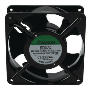

				Nekem ez olyannak tűnik, mint a siklócsapágyas ventilátort olajozni. Ideig-óráig.

				Itt nem van igazad. Amíg a csapágy nem totál rossz, GRAFITOS olajjal lehet rajta segíteni. Ha a megszorult, sikító csapágyat megolajozod, csak látszólag segítesz rajta, mert kimosod a grafitbronzból a grafitot és gyorsabban kopik. A grafit a kenőanyag. Hogy ne tartson "örökké" a csapágy, nem védik por ellen.

				Hidd el, próbáltuk grafitossal is. Többnyire 120 x 120 mm-es ventik voltak, portól védve. Az is igaz, hogy a gépek általában non-stop mentek. Ha egy venti elkezdett zúgni, nem segített semmi, csak a csere.
