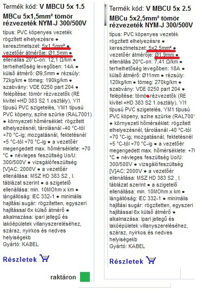

Reflektorokat helyezek el az udvaromban.
Elég-e 1,5ös kábel három darab reflektor üzemeltetésére? Vezeték hossz úgy van, hogy 35m. Innen ágaznak el kb.10-15m. Re. Három fele.

(#) proli007 válasza Kolti0 hozzászólására (») Dec 11, 2018 /
Hello! Nem írtad le, milyen és mekkora teljesítményűek a reflektorok..
(#) Kolti0 válasza proli007 hozzászólására (») Dec 11, 2018 /
Na igen. Köszönöm. Hagyományos vonal izzós.
Max 300watt/db.
Annak megteszi a 1,5mm^2-es vezeték ezen a távon.
Ez a vezeték csak 1,5ös mindenféle értelemben.
Mivel alternatív kapcsolós lesz ezért 5*1,5ös vezetéket alkalmaznék, (mert ez van is itthon)
Ahogy nézem ebben az 1,5 keresztmetszetben a tényleges átmérő is 1,5.
