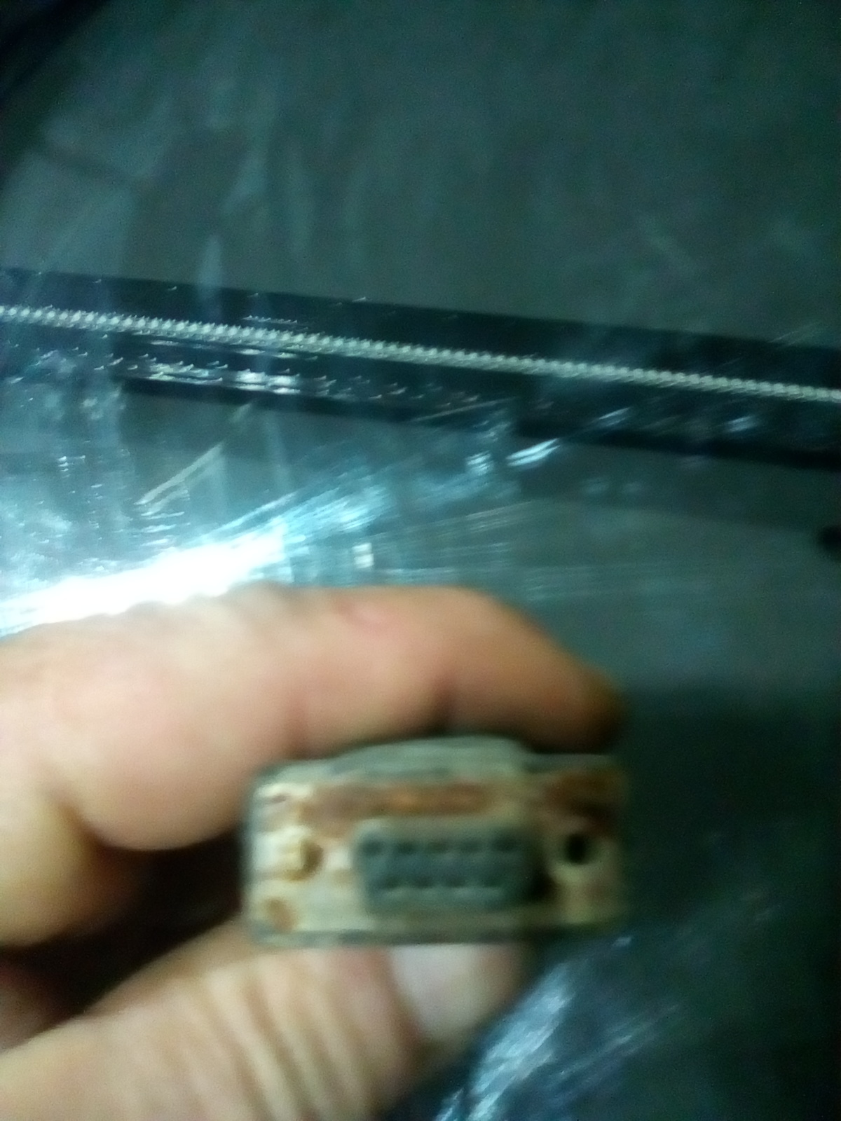

Indul de sajnos csak enyit ir ki. PC csatlakozo van rajta.

Nyomoztam, szétszedtem és kiderült hogy pic16f818 van benne és a csatlakozó csak a pic olvasására ,égetésére van. winpic-el kiolvastattam valami hex fájlt, csatolom . A keressem az ,hogy helyezettek át valamelyik topikba ahol tudnának segíteni felprogramozni ezt a "spacewriteert".

A benne levő program írásvédett, nem lehet kiolvasni. Ez a hex fájl azt a semmit trtalmazza, amit ki lehet olvasni belőle.

Hogy kell halványan írní.Persze mert azt is irta ki hogy nincs mit inditson. De amig winpic-el turkáltam benne, lefagyott a gép azután teljesen egyebeket villog.
