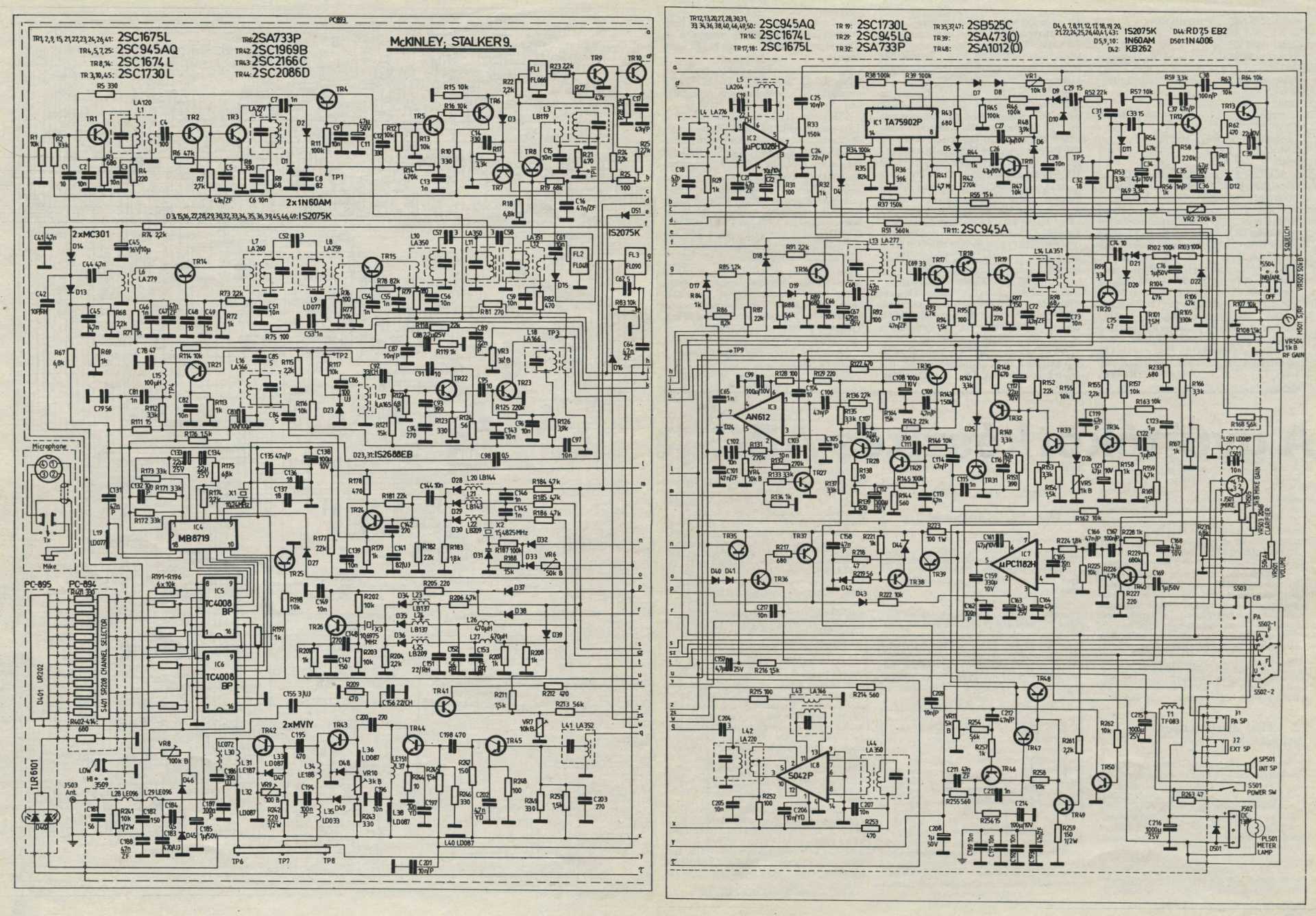

(#) ITI47 válasza majorka hozzászólására (») Dec 26, 2018 /
Erre gondoltál?
