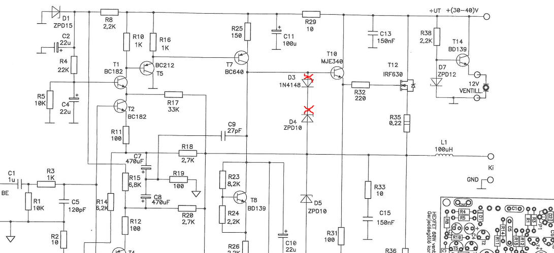

(#) strobi válasza reloop hozzászólására (») Jan 16, 2019 /
Nos, az imént sikerült rátalálnom egy elég alattomos hibára, el merem kiabálni, hogy őt kerestük.
Fontos előzmény, hogy az utóbbi értetlen "üzemzavar" a D4 diódát tette tönkre
A dióda záró irányú viselkedése nem hagyott nyugodni mely továbbra is fenn állt, kiforrasztottam a diódák egy-egy lábát, D4 katódját, D3 anódját, a képen jelölt helyen. Tömören, fény derült, hogy a két dióda közötti forrszemek időnként földre kerülnek ,kisebb-nagyobb ellenállást produkálva, jelenleg 1 ohm alatt mérek. A hiba "szerencsére" jó helyen volt, könnyen kiküszöböltem légszereléses technikával. Holnap ismételten tápra kapcsolom.
(#) reloop válasza strobi hozzászólására (») Jan 16, 2019 /
Jó nyom! Ezek szerint a test felé folyt el a keresett áram. Elég szépen el van hagyva az alkatrészlábaktól a föld fólia, hogyan jött ott létre vezetés? Netán megégett a panel?
A nyáklemez kétoldalas, a beültetési oldalon a test, csak a forrszemek körül lett kimaratva a réz felület. A beültetés jónak és korrektnek tűnt, mérés szerint mégsem volt jó. Korábban valószínűleg volt valamekkora ellenállása mert néha mértem félvezetőket amiket egyszer félig rossznak mértem, aztán végül kiadta a helyeset is a műszer.
Jelenleg, a hátlapon üresen hagyott forrszemen mérhető a föld úgy, hogy a lyukon nem meg át alkatrészláb. Nem vagyok meggyőződve, hogy beültetés alatt, után keletkezett volna a hiba
Ez elég rosszul hangzik, mert ha feltáratlan marad a parazita vezetés oka, akkor az elvileg a NYÁK más részein is jelentkezhet idővel.
Hát kiderül holnap, hogy tápról mit produkál. A hiba elég szerencsés helyen van, mert 1 centi hosszú vezetősávról van szó, amit teljesen át tudtam hidalni a két diódát levegőben összeforrasztva. Én bizakodom.

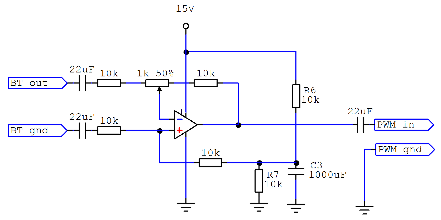

(#) mrkatona válasza tothbela hozzászólására (») Jan 17, 2019 /
Szia! Nekem ugyanez a problémám. D osztályú TPA3116D2 2X100W végfok és egy bluetooth vevő kerreg össze közös tápról. Szétszedve őket külön tápról sem az igazi, igy is hallom valamennyire. A szimmetrikus bemenetű köztes fokozatról valami leírást tudnál nekem adni? Rajzot? Köszi!

(#) tothbela válasza mrkatona hozzászólására (») Jan 17, 2019 /
Valami ilyen. Persze sztereóhoz duplázva. A trimmerrel ki lehet nullázni a földhurok hibáját. Elcseszett erősítőkhöz utólagos beépítéssel a brumm kitrimmelhető vele. Természetesen szimpla táphoz is alkalmazható, csak át kell alakítani.
Viszont legjobb ha izolátorral leválasztottam a BT vevő tápját. Fel is tettem valahová itt a fórumon, de most nem találom.

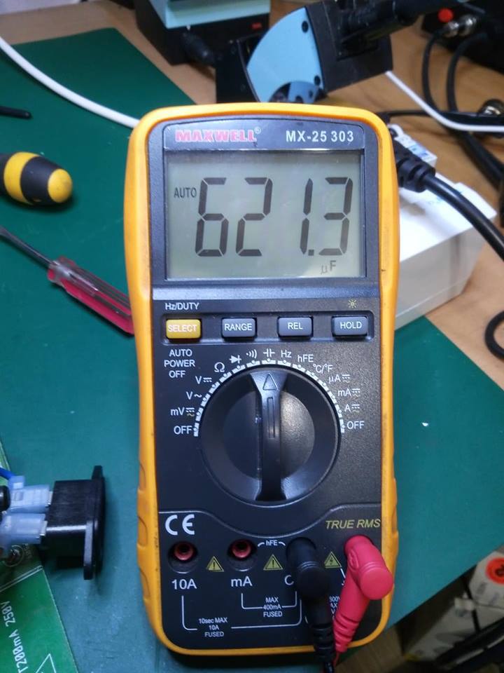

(#) szaka válasza reloop hozzászólására (») Jan 17, 2019 /
Van mérőm.
kivettem a C224-et és 568µF -ot mértem, 100µF helyett kiépítve.
Gondolom akkor ez cserés lesz.
Ez okozhatja a hibát?
Valamint kiszedtem a C124-et is és azon 584µF -t mértem.
Ezt nem értem.
A hozzászólás módosítva: Jan 17, 2019
(#) reloop válasza szaka hozzászólására (») Jan 17, 2019 /
Elég rosszul fest az érték, a tervezettnél 5 és félszer később áll be a DC egyensúly. A C202-ről se feledkezz meg!
C202 627uF. :O
Érdekes.....

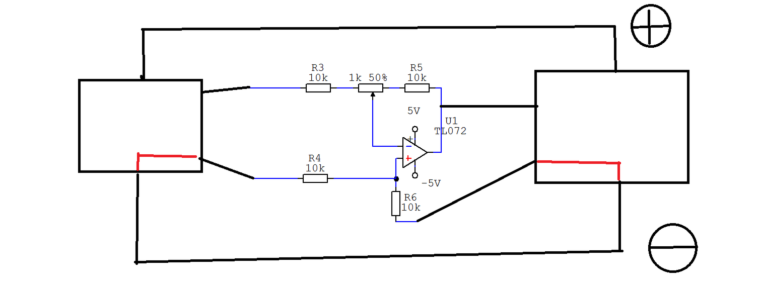

(#) tothbela válasza zotya1983 hozzászólására (») Jan 18, 2019 / 2
Előszeretettel közösítik ezeken a modulokon a bemeneti és a táp gnd-t. Jó lenne látni az előfokot is, mert talán elég könnyen kiszűrhető a zúgás.
Trafós tápnál brummként, kapcsitápnál kerregés-prüntyögés formájában, akkus táplálásnál torzítás képében jelenik meg a földhurok.
