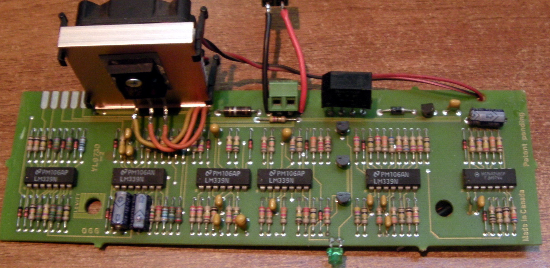

(#) lelkes amatőr válasza Sanyesz5 hozzászólására (») Márc 1, 2019 /
Van időszak amikor ritkán használom (nem vagyok bányász) máskor meg szinte naponta, de azért 3-4 havonta teljesen lemerítem-feltöltöm.
A képen az én lámpám töltőjének egy része, a másik fele az akksiban van.
Látszik, hogy nem kici-occó, és ez egy régi konstrukció. A Tied újabb, szóval biztos jobban fog teljesíteni.
(#) Sanyesz5 válasza lelkes amatőr hozzászólására (») Márc 1, 2019 /
Rendben, köszönöm remélem a labortáp, áramkorláttal megfelelő lesz neki
(#) Kovidivi válasza lelkes amatőr hozzászólására (») Márc 1, 2019 /
Mit csinál az az óriási félvezető a bordán? Mi a célja?
(#) lelkes amatőr válasza Kovidivi hozzászólására (») Márc 1, 2019 /
Az egy FET, (a ventillátort én tettem rá), azon megy keresztül a töltőáram. Az elején elég nagy árammal kezd tölteni.
