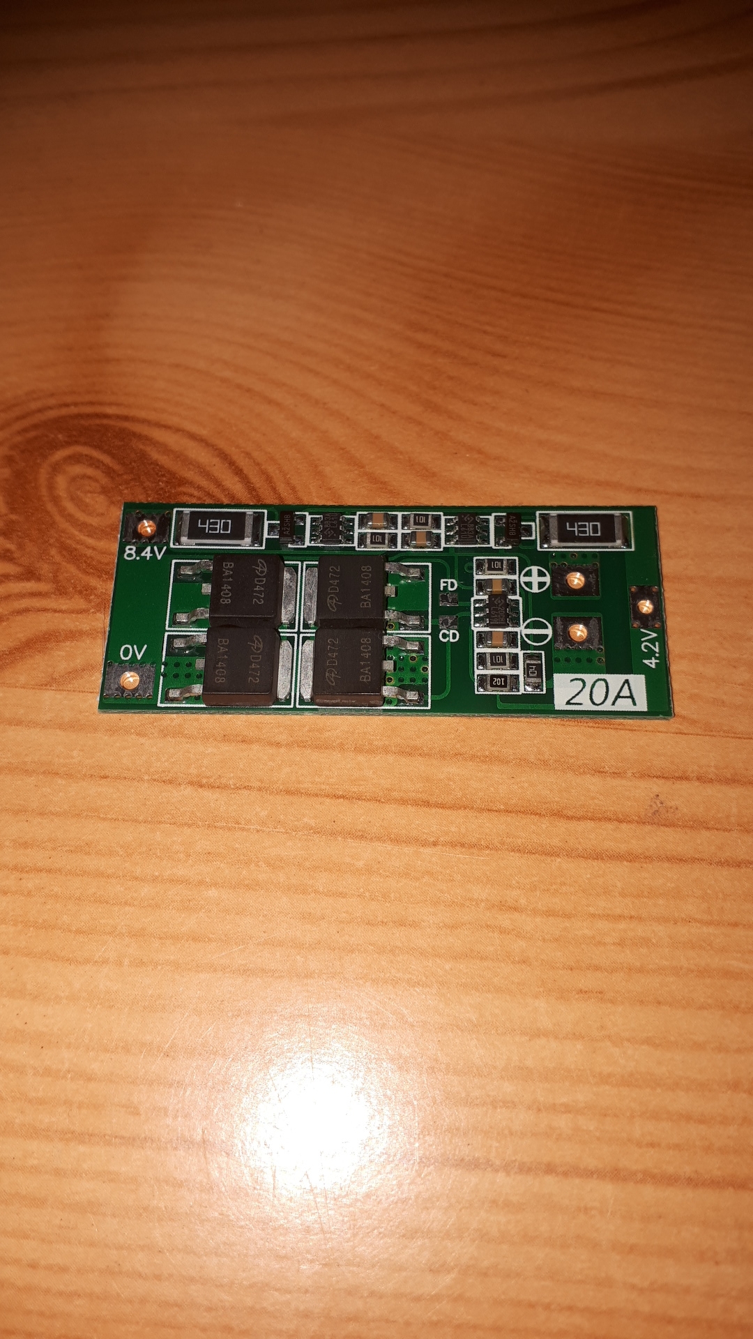

Hali.egy kis segitség kellene.A képen láthato bms l-en van két forrasztási hely,FD és CD ha össze forrasztom akkor lessz 2s ha nem akkor 1s modul?Köszönöm.
