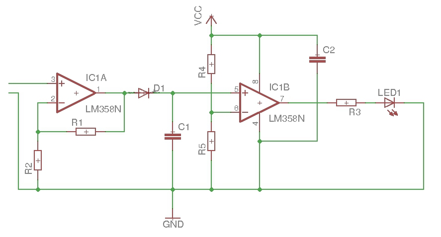

Vezetéken folyó váltóáramot szeretnék kijelezni LED-el.
Adott egy fázisvezeték amit nem lehet megbontani (tehát árammérő tekercset nem tudok ráhúzni), ezen kellene kijelezni, hogy folyik-e áram aminek nem érdekel az értéke csak a jelenléte. A LED működtetéséhez 5 Volt rendelkezésre áll.
Biztos van rá valami mód csak nem ugrik be semmi ötlet. Valaki esetleg tud tippet adni, merre induljak el?
(#) tbarath válasza lelkes amatőr hozzászólására (») Feb 22, 2019 /
Mekkora a feszültség és mekkora az a minimális áram, amire jelezni akarsz?
(#) lelkes amatőr válasza tbarath hozzászólására (») Feb 22, 2019 /
Jogos a kérdés, 230Volt/0,5A min.

Igen, ilyesmi érzékelő kellene, aztán a tekercsről vett jelet erősíteni kellene, majd egy komparátor után a LED-et kapcsoló áramkör. Én ellőnék erre egy attiny-t, de proli007 simán megoldja ezt 2 tranyóval, 3 ellenállással és egy kondival, ami ugyanazt tudja
Maga a mérőfej lehet DIY: Bővebben: Link
Vagy épp lehet valami nagyon olcsó kínai lakatfogós játékból is kiindulni: Bővebben: Link
Az első linkre: ilyen nagy csipeszem nekem is van itthon, már csak a többit kell összehozni.
Most akkor nagyom várom proli007 jelentkezését.

Megnéztem a videót, tetszik a megoldás, ha jól sejtem akkor egy műveleti erősitő után rakott 555 IC meg is oldaná a problémámat. Vagy nem?
(#) tbarath válasza lelkes amatőr hozzászólására (») Feb 22, 2019 / 1
Fogalmam sincs, én nem néztem meg a videót. (Mármint most, mert valamikor régebben szembejött már, de már elfelejtettem.) Viszont törpöltem egy kicsit, csatolva.
Szóval az első opamp csinál egy erősítést a mérőfejről vett jelen. Aztán a dióda ezen ejt 0,6-0,7 Voltot, a maradék feszültséggel tölti a kondit. Úgy kell az erősítést belőni, hogy az általad kizárt tartományt a didóda "megfogja". A második opamp komparátorként működik, ha a kondi feszültsége meghaladja a feszültségosztóval beállított szintet, akkor meghajtja a LED-et.
Ez nem egy kidolgozott kapcsolás, csak egy ötlet, de kapcs. rajzként talán érthetőbb, mint csak elmesélve. És lehet nem ártana a kondival párhuzamosan egy ellenállás ami kisüti a kondit, sőt, szerintem kellene is. És valszeg lesz egy olyan tartomány, ahol a LED villogni fog valamekkora kitöltéssel, nem tökéletes a cucc.
De az első lépés a "mérőfej" elkészítése és kimérése, utána lehet elkezdeni matekozni.
Kösz az ötleteket, holnap nekiállok valamit összedobni. Az 555-re azért gondoltam mert azt lehet billenteni, ezáltal határozott jel lesz a LED-hez. Persze ez is csak fejben jön össze nekem, ki kell próbálnom. DE van már elinduláshoz alap és ez jó.

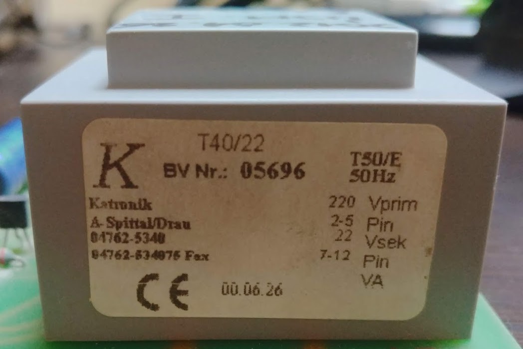

(#) kbhuinfo hozzászólása Feb 24, 2019 /
Hol tudok ilyen trafot venni/gyartatni?
Meretek: 50x42x35; Prim: 230VAC 2-5; Szek: 22VAC 7-12; telj: >7VA;
A netet bujva nem talaltam eleg sokaig...
(#) tbarath válasza kbhuinfo hozzászólására (») Feb 24, 2019 /
Ez a fotó alapján 220V primer, manapság 230-at használunk, vagyis ez a trafó kereken 23 Voltot ad ki 230 primerfesz esetén (rendesen terhelve). Nem tudom ami mögötte van az megbírkózik-e 24 Volttal, szerintem bele kellene férnie a tűrésbe. Szerintem 230V->24V vagy 230V->2x12V trafót könnyebben találsz.
A másik út megkérdezni a gyártót, hogy tud-e ilyet szállítani, jó eséllyel ez is olcsóbb lesz, mint gyártatni.
De ha már gyártatás, akkor ezekben valamilyen EI mag van, szóval megfelelő méretűt kell tekertetni, aztán köré valami 3D nyomtatott doboz (vagy egy szétbontott trafóé), kiöntve gyantával, az aljára pedig lehet nyákból megfelelő kivezetést csinálni. Szerintem ez a legdrágább mind közül.

(#) kbhuinfo válasza kbhuinfo hozzászólására (») Feb 24, 2019 /
Köszönöm a választ, bár sajnos nem vagyok előbbre. Eddig működött, tönkrement, gyártó nem elérhető. 22V-os szekunder feszültséget szeretnék kapni ilyen méretű trafóval - sajnos nincs kapcsolatom. Tudtok mondani esetleg?
(#) Bakman válasza kbhuinfo hozzászólására (») Feb 25, 2019 / 1
Itt keresgélj: Bővebben: Link.
(#) tbarath válasza Bakman hozzászólására (») Feb 25, 2019 /
A TME oldalon 2 db 22V szekunderű trafó van, az egyik 4 VA, a másik 5 VA, neki minimum 7 VA kellene. Én digikey-t néztem először, de orr se teng túl a 22V szekunder, ezért javasoltam neki, hogy 24V vagy 2x12V trafók között nézelődjön. És teljesítményben is inkább 5VA és 10 VA van, az egyik ugye kicsi, a másikat pedig a névleges 70%-án terheled, tehát a feszültsége annak is nagyobb lesz. Mondjuk ha vesz 24V 10 VA-s trafót akkor még inkább...
