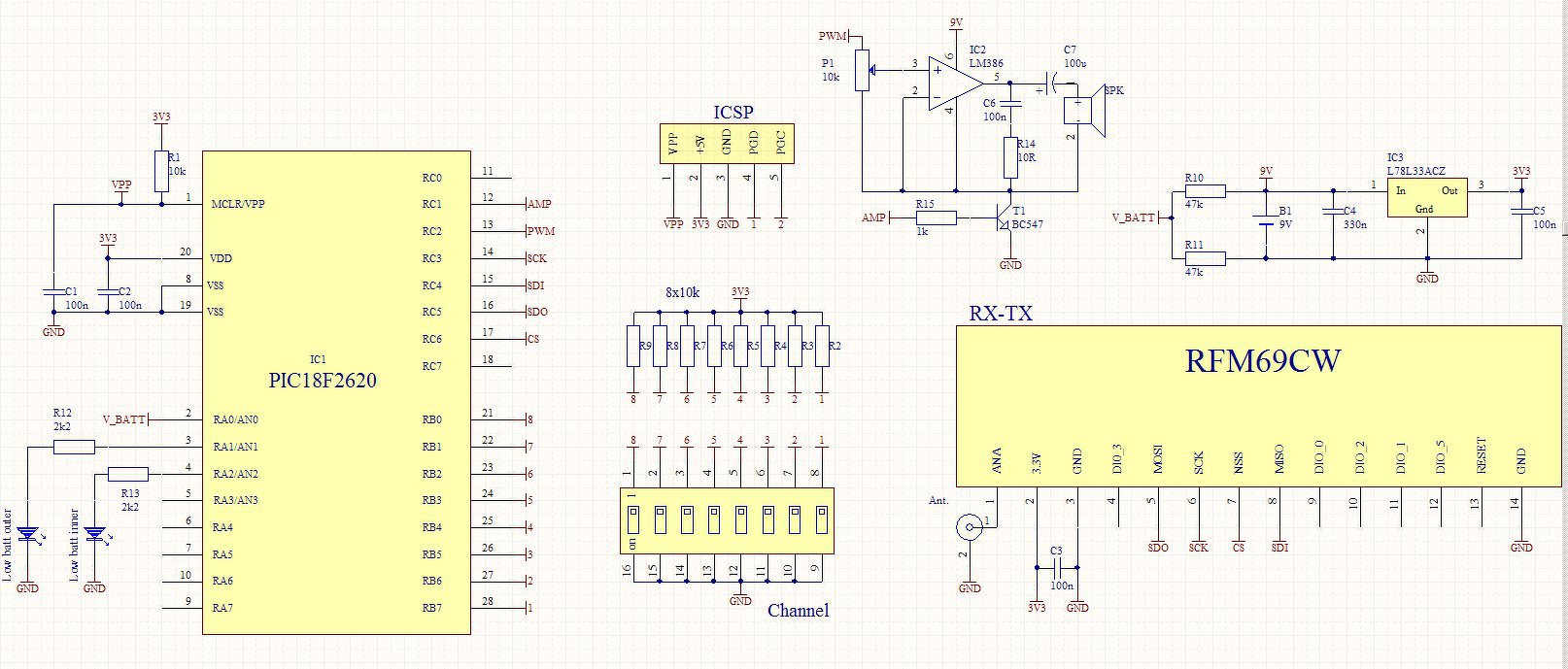

(#) lóri hozzászólása Márc 3, 2019 /
Csinálnék egy vezetéknélküli csengőt. A Topi-féle RTTTL dolgot át lehet ültetni pic-re? Gondolom igen. Kell-e soros ellenállás a pic és a 10k poti közé? Az LM386 3-as lába és a poti leszedője közé kell-e 680nf ? Valami ilyesmi lenne, mint a képen, de még alakítgatom. Lehet benne hiba, de vállalom.

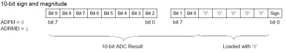

Sziasztok! Olyan problémám lenne vettem egy 16F1786-ot, RB5-ön (AN13) szeretnék ADC-t olvasni, de össze-vissza írogat a 3x7 szegmenses kijelzőn számokat, próbáltam belső referenciával, és VDD-ről is. Ránézne valaki az adatlapra mit rontok el?
  1. TRISA=%00000000
  2. TRISB=%00100011
  3. TRISC=%00000000
  4. ANSELA=%00000000
  5. ANSELB=%00100000
  6.
  7.
  8.
  9.
  10. ADCON0=%10110111
  11. ADCON1=%00100000
  12.
  13.
  14.
  15. FVRCON=%01000000
(#) eSDi válasza Johnny0004 hozzászólására (») Márc 3, 2019 /
ADCON2 hol marad? GO/DONE bitet minek kapcsolod be mindjárt a beállítás során? Milyen frekvencián hajtod? A programod ezzel foglalkozó része mit csinál? Mert ez csak pár regiszter, ebből nem lehet kitalálni mi történik.
Kövesd az adatlapban lévő sorrendet és jó lesz.

(#) Bakman válasza Johnny0004 hozzászólására (») Márc 3, 2019 /
Hogyan kezeled az ADC-t? A kód még mindig hiányzik.
A Figure 17-3: AD Conversion Result Format nevű részt nézd át, valószínű itt keveredsz el.
De a programrészlet hiányában csak találgatok.
18F26K80-ban van hasonló 12bit-es AD, azt Right justified módban használom és nincs gond vele. Bár abban nincs ADRMD bit, így csak kettes komplementer módban tud működni.
(#) Johnny0004 válasza Bakman hozzászólására (») Márc 3, 2019 /
Ja bocsánat, csak ennyi:
temperature = Adc_Get_Sample(13) * 5/1024.
Ez valami MikroBASIC beépített függvény? Írj sajátot, ez lehet valamit elront.
(#) Johnny0004 válasza eSDi hozzászólására (») Márc 3, 2019 /
Eddig mindig működött, csak ezt a típust még nem használtam.
Illetve valószínű nem foglalkozik a kapott érték helyes formátumra való konvertálásával. Így, ha Left justified módot használsz, akkor neked kell tologatni a biteket és figyelni az előjel bit-et.
Jelenleg te ezt a formátumot használod.
Mikrobasicpro-t használok jelenleg, eddig tökéletes volt így az ADC, most ennél a 16F1786-nál van csak gondom.
Valószínűleg azért, mert itt kicsit trükkösebb (többet tud) az ADC, más formátumban adja vissza az eredményt a kontroller mint az idősebb társai.
