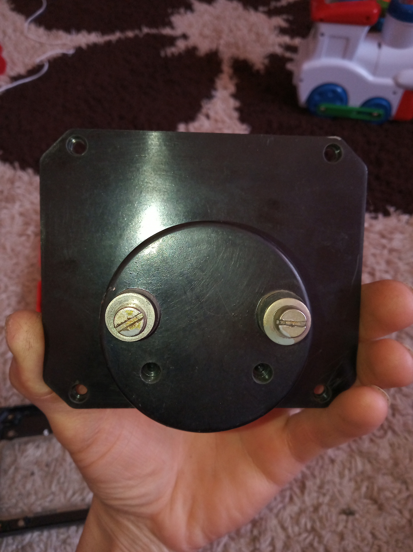

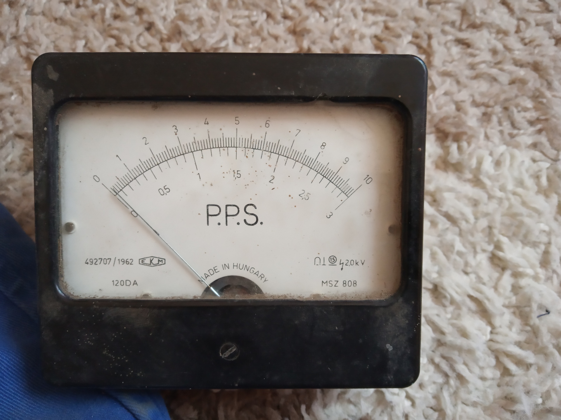

Sziasztok, találtam egy régi műszert, ha minden igaz egy házi készítésű akksi-töltőben volt, így amper-mérőre gondolok. Kipróbálni nincs lehetőségem. Mi lehet ez?
(#) Epu2 válasza kzsolt88 hozzászólására (») Márc 31, 2019 /
Így, ebben a formában egy kellemes skálázású alapműszer, ha nincs rajta sönt. 1 vagy 5 mA-es lehet.
(#) kzsolt88 válasza Epu2 hozzászólására (») Márc 31, 2019 /
Még lőttem két képet, hátha így többet ki lehet belőle venni, ettől jobban nem szedném szét. Nincs rá szükségem, egy jó szóért, vagy cserébe bármiért szivesen odadom bárkinek.
A véleményem, csak megerősödött. A skálázása 10-es és 3-as. Kellemes. Lehet érzékenyebb is.
A hozzászólás módosítva: Márc 31, 2019
(#) gkari válasza Epu2 hozzászólására (») Márc 31, 2019 /
A skálalapon látszik, hogy 120DA tipusú, vagyis 120uA. Tárolni úgy tanácsos, hogy a két kivezetés rövidre van zárva.
(#) ferci válasza gkari hozzászólására (») Ápr 3, 2019 /
A 120 nem azt jelenti, hogy 120 uA-es. Típus, méret jelölése.
Lehet pl. 100 uA, 1 mA....

(#) gkari válasza ferci hozzászólására (») Ápr 3, 2019 /
Tényleg, nekem is van egy ilyen, 100uA-es.

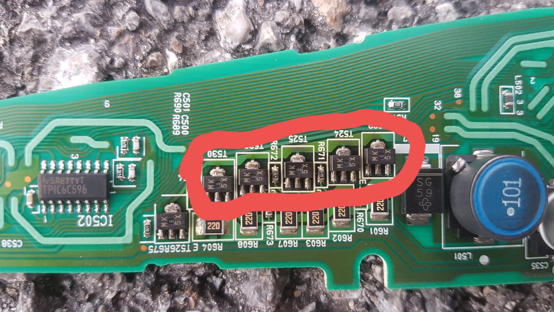

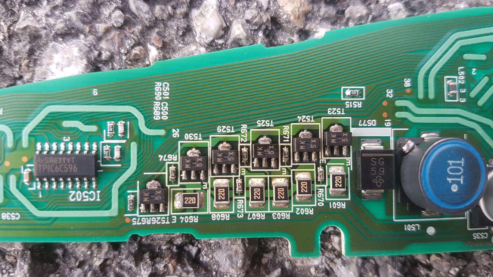

(#) BG678 hozzászólása Ápr 9, 2019 /
Segítséget szeretnék kérni, hogy ezek milyen tranzisztorok lehetnek vajon ?

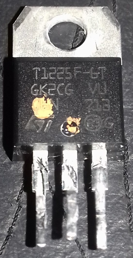

(#) zombee hozzászólása Ápr 10, 2019 /
Sziasztok! Kávéfőzőben volt, jó eséllyel a fűtőszálat kapcsoló triak. Még az alldatasheet
sem tudott mit kezdeni vele, de a reklám résznél egy hasonlót kidobott: Bővebben: Link
A technikai jellemzőit sem ártana tudni ha helyettesíteni szeretném valami mással...

(#) ferci válasza BG678 hozzászólására (») Ápr 10, 2019 /
A méretéből ítélve BCP51.. ( ha pnp ), vagy BCP54.. ( ha npn) féle.
Hogy melyik fajta, azt a tápfeszre csatlakozásnál eldöntheted.
(#) morgo válasza BG678 hozzászólására (») Ápr 10, 2019 /
Talán ez lesz: 2SB799

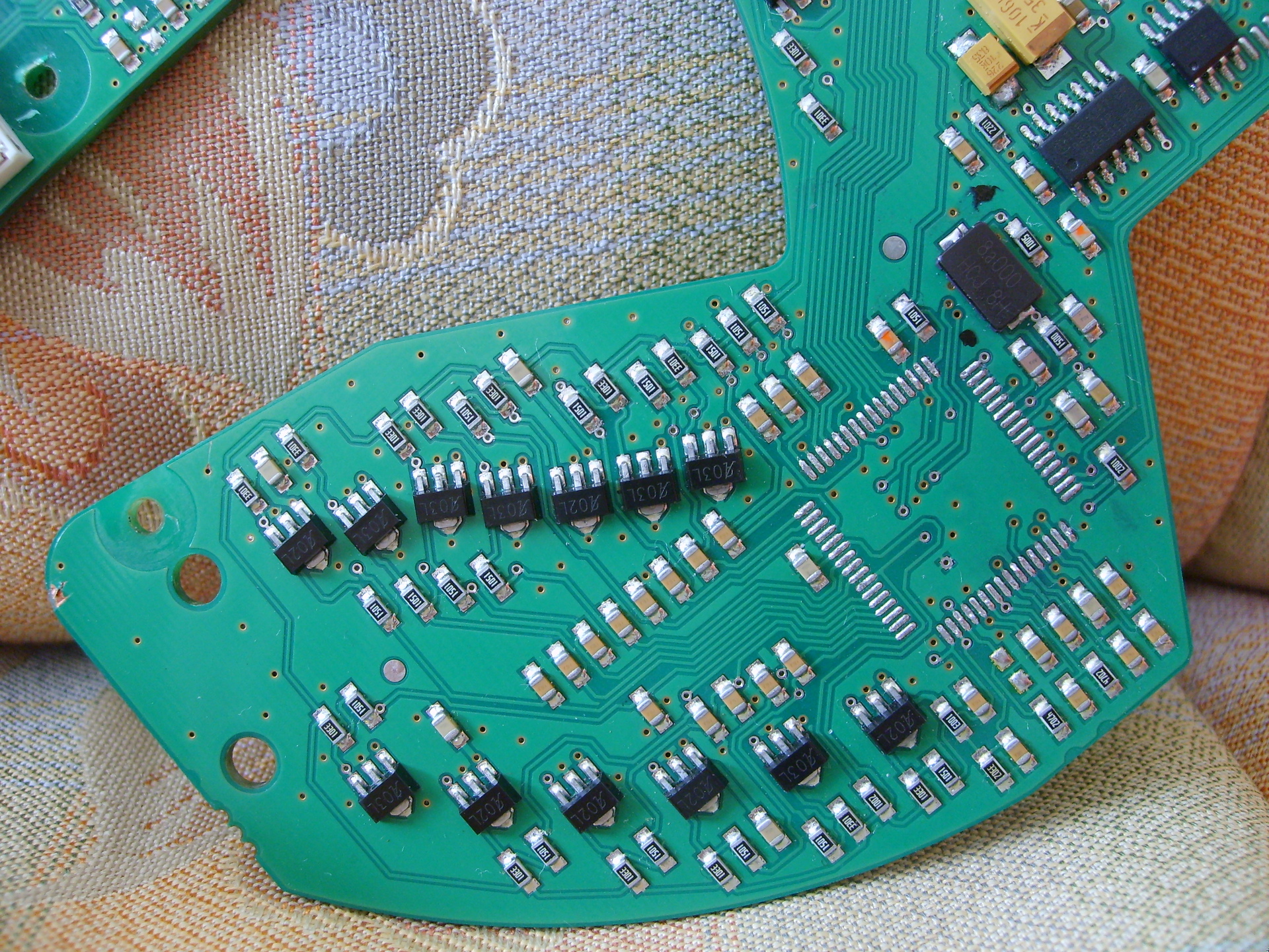

(#) bitmixer válasza BG678 hozzászólására (») Ápr 10, 2019 /
Szerintem ezek nem tranzisztorok, hanem Hall-IC-k. Gyanítom, hogy ez a panel valamilyen járgányból való, és a sebváltójának a pozícióját érzékelik a háromlábúak, azért is állnak ilyen kuszán. Mutatok egy hasonlót, ami egy SEAt-ban volt...
(#) zombee válasza vargaf hozzászólására (») Ápr 10, 2019 /
Köszönöm, de jó eséllyel nem az lesz: az enyém TO-220 tokozású...

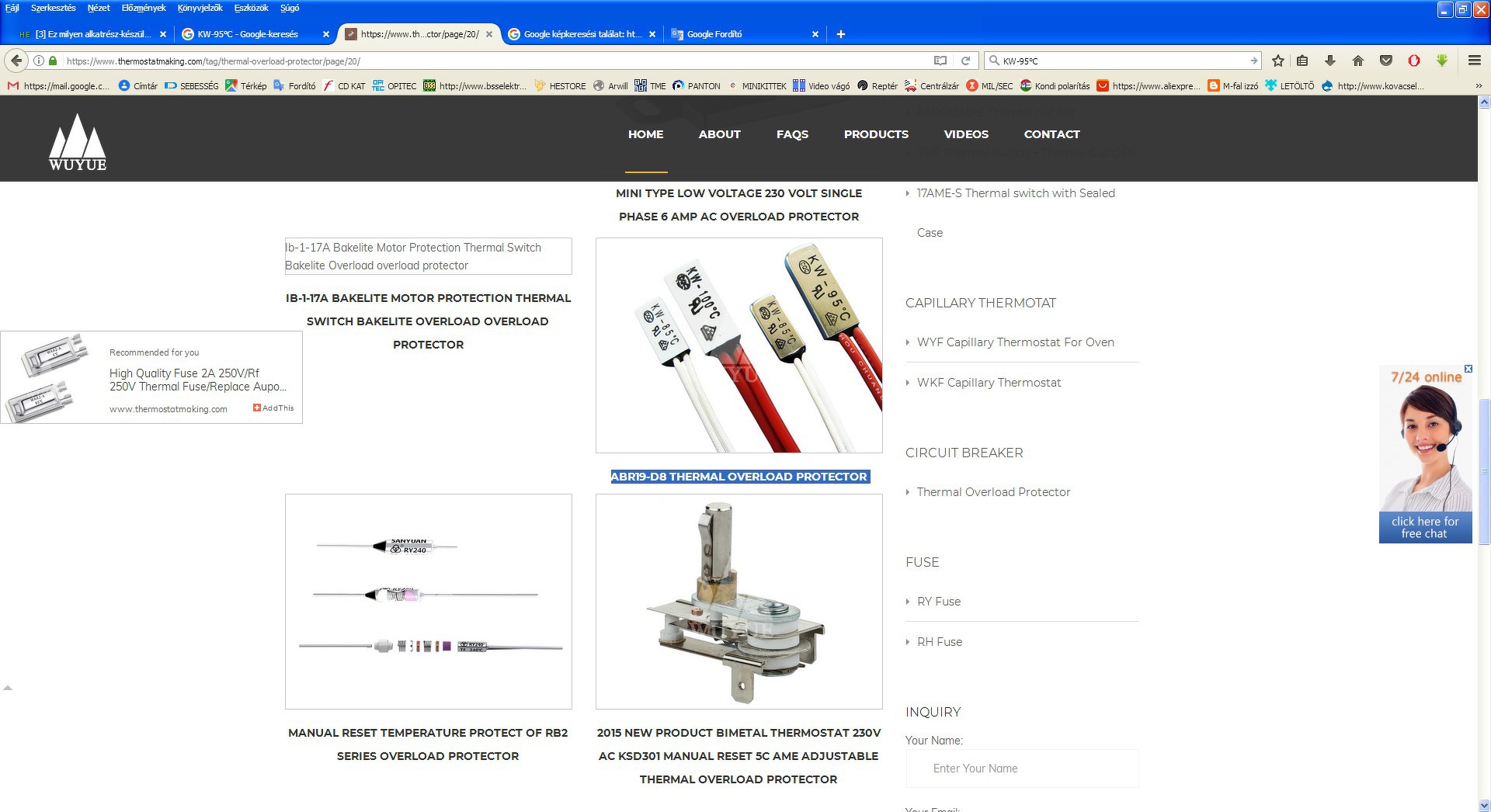

(#) djapor96 hozzászólása Ápr 10, 2019 /
Ez milyen alkatrész? Egy botmixer motorja és az elektronika közt van. Hőkioldó?
(#) Patópali válasza djapor96 hozzászólására (») Ápr 10, 2019 /
Valószínű, 95 C fokos.
(#) janigel válasza djapor96 hozzászólására (») Ápr 10, 2019 /
Termikus túlterhelés védő.

(#) hg6dab válasza BG678 hozzászólására (») Ápr 12, 2019 /
SMD-kódkönyv szerint: BST80, vagy VN10
(#) majkimester válasza zombee hozzászólására (») Ápr 12, 2019 /
Ez áll hozzá a legközelebb.
ST és T1225 csak nem F hanem T:
