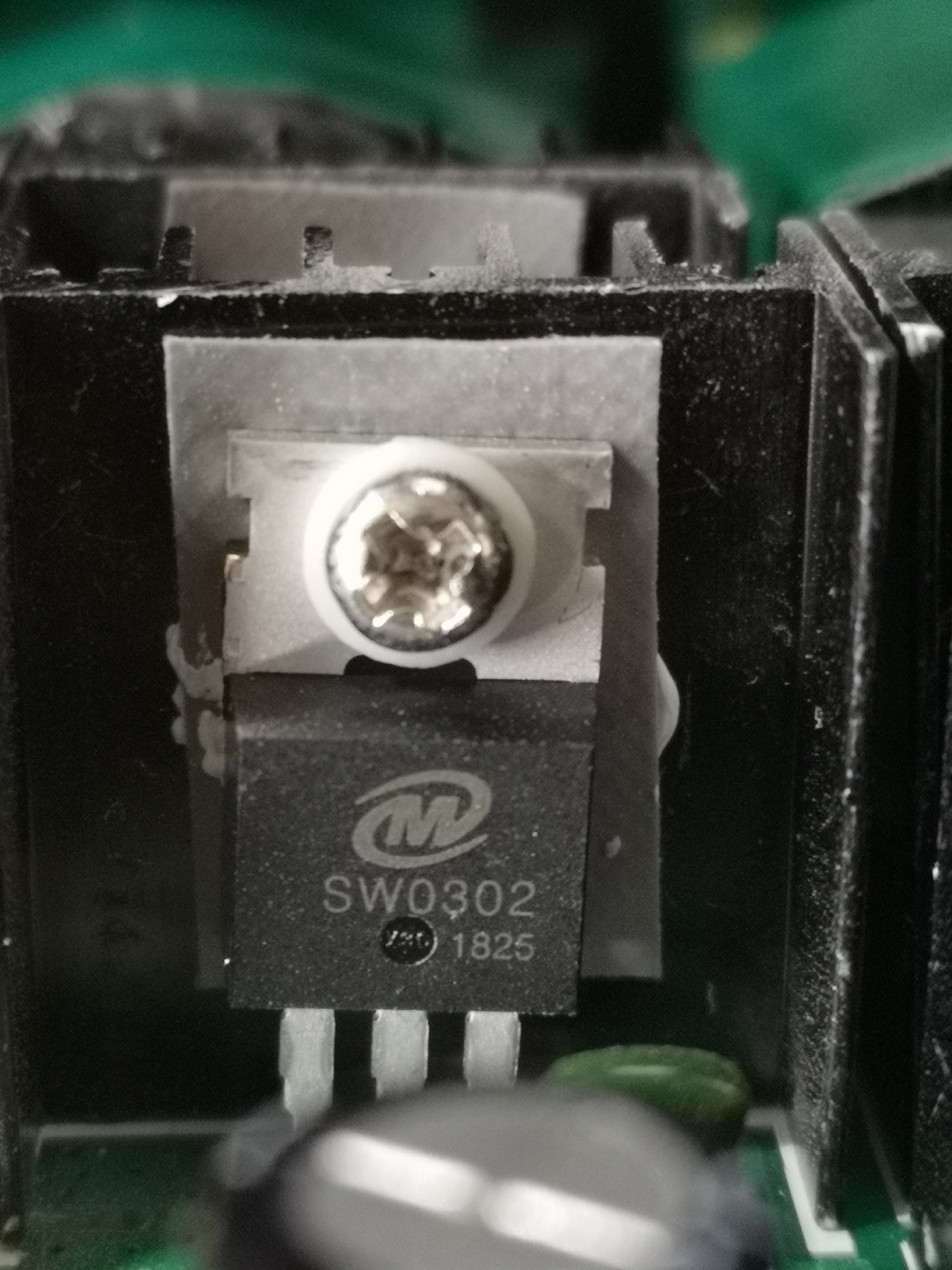

Segítséget szeretnék kérni, hogy ezek milyen tranzisztorok lehetnek vajon ?
Sziasztok! Kávéfőzőben volt, jó eséllyel a fűtőszálat kapcsoló triak. Még az alldatasheet
sem tudott mit kezdeni vele, de a reklám résznél egy hasonlót kidobott: Bővebben: Link A technikai jellemzőit sem ártana tudni ha helyettesíteni szeretném valami mással...
A méretéből ítélve BCP51.. ( ha pnp ), vagy BCP54.. ( ha npn) féle. Hogy melyik fajta, azt a tápfeszre csatlakozásnál eldöntheted.
Szerintem ezek nem tranzisztorok, hanem Hall-IC-k. Gyanítom, hogy ez a panel valamilyen járgányból való, és a sebváltójának a pozícióját érzékelik a háromlábúak, azért is állnak ilyen kuszán. Mutatok egy hasonlót, ami egy SEAt-ban volt...
Köszönöm, de jó eséllyel nem az lesz: az enyém TO-220 tokozású...

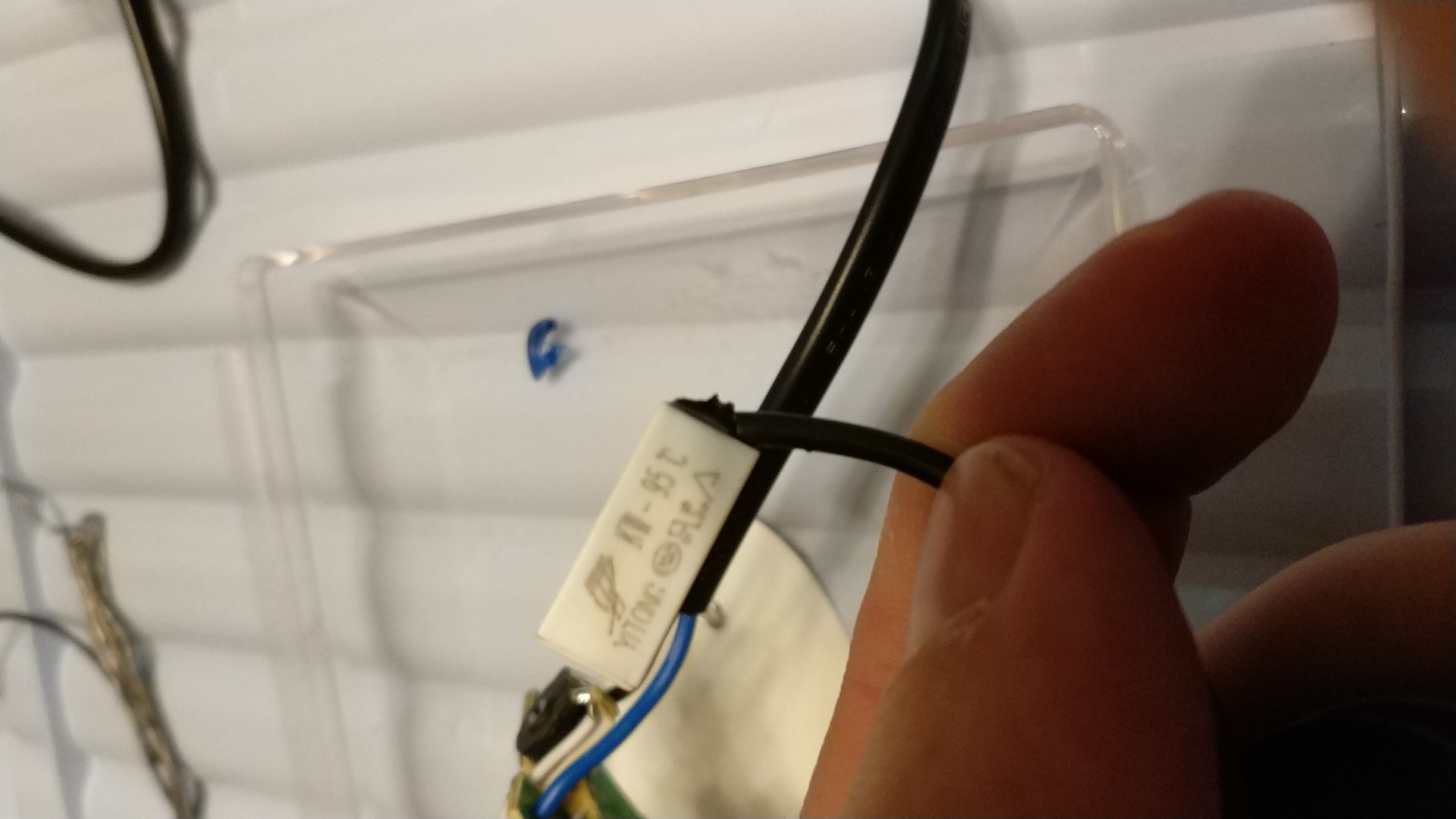

Ez milyen alkatrész? Egy botmixer motorja és az elektronika közt van. Hőkioldó?
Termikus túlterhelés védő.
