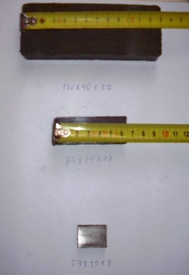

Elég régóta olvasom az oldalt,és most gyűjtöm a mágneseket a dinamóhoz.3 fajta mágnesem van,a legnagyobb 130x50x17mm,de ebből biztosan nem lesz 36 db.A középső 60x25x17,azt hiszen ez lesz a befutó. a legkissebb 27x20x9mm. Valaki nem tudna tanácsot adni,hogy ezekhez a mágnesekhez milyen tekercseket kell készíteni,esetleg ha a közepes méretűből egy külső "kört"készítenék a nagyokból pedig egy belsőt kevesebb db-al,az nem működne normálisan? Előre is köszi a válaszokat üdv. Gratulálok a már működő és a fejlesztés alatt álló szélkerekek készítőinek.
Egy generátorban csak egy sor mágnes helyezhetö el.Egy második esetleges ,,,,kör,,, elég feleslegesen komplikálná a dolgokat,+zavarnák is egymás müködését.Ami a menetszámot illeti,a célul kitüzött feszültség a meghatározó.A tekercshuzal vastagsága pedig a leadott max teljesitmény,a feszültség fügvényében.A te esetedben elöször ajánlott a megfelelő számú mágnesek beszerzése,és csak azután tervezz a már meglevő mágnesek alapján.A legnagyobbakkal kb.1,2-1,5 Kwatt,a középsök kb.7oo-1oooWatt,a legkissebbekkelpedig kb.1oo-3oo Wattnyi leadott teljesitményre számithatsz.Persze csak akkor ha neodimjeid vannak.Klasszikus,régebbi fajta mágnesek esetében a várt teljesitmény drasztikus csökkenésével számolj.
