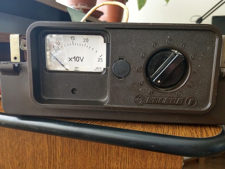

Találkozott már valaki a mellékelt képeken látható orosz (CCCP - 1989) műszerrel? Feszültség stabilizátor?, inverter?? Szeretném kideríteni, használható-e valamire. Ha tápra dugom, (220V), a fok. kapcs. 4. állásában a 250V - ig skálázott műszer már kiakad. A trafón kívül mindössze egy tranzisztor, 2 db dióda, egy zener, egy ell. állás és egy elkó képezi az "elektronikát".
Ez egy többcélú tápegység; de hogy mihez?
Устройство питающее многоцелевого назначения КАСКАД - 1
Azaz többcélú tápegységnek irják: Bővebben: Link There are nozzles for burning wood. It can be used for welding of polyethylene film, for soldering wires and small parts.
köszi, közben nekem is újból bebizonyosodott, hogy a gugli a legjobb barátunk, most már csak valami használható leírást, (netán rajzot) kellene találnom, de mindenütt csak a КАСКАД - 2 - höz vannak, ami nem teljesen ugyan ez, bár nagyon hasonló az elv, trafó megcsapolás, fokozat kapcs., stb...
"- akár 60 Ah kapacitású autók és motorkerékpárok akkumulátorainak feltöltésére;
- a televíziók és más, 250 VA kapacitású rádióberendezések névleges tápfeszültségének fenntartása a tápfeszültség 150 és 250 V közötti tartományban történő változása esetén; - háztartási teher szállítása javított feszültséggel; - váltakozóáramú háztartási teher szállítása; - égő minták, díszek, feliratok és minták fa és rétegelt lemezen; - forrasztás vékony huzalok és kis alkatrészek ónvezetékkel; - polietilén fólia hegesztése. Gyártó Minszki Elektrotechnikai Üzem a VI. Kozlov. Belarusz Köztársaság. " ![]() a fordításért én kérek elnézést... ) |
