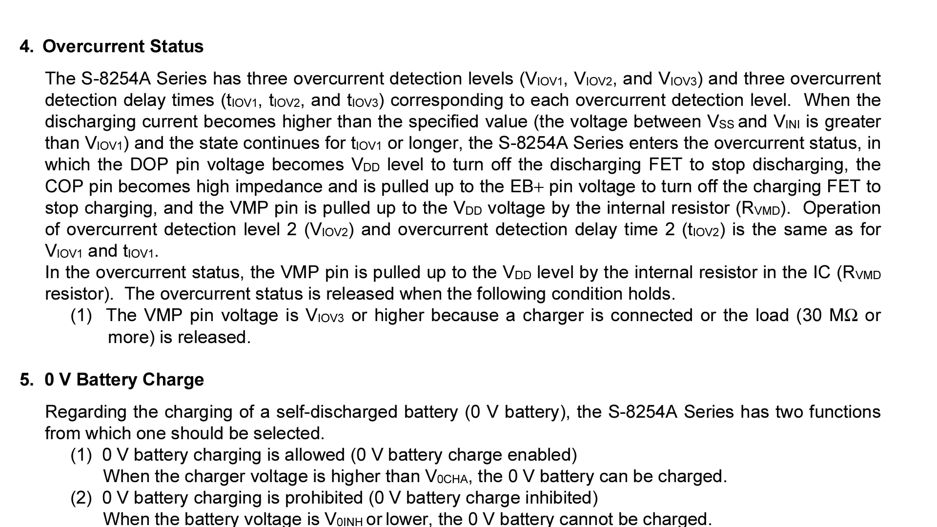

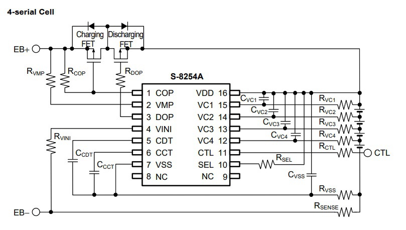

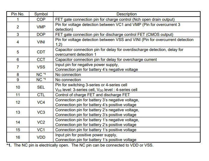

(#) Römi válasza Kovidivi hozzászólására (») Dec 26, 2019 /
Meg tudnád mondani ezen az ábrán melyik kivezetést hova kell kötni hogy auto visszaálljon ? :
(#) Kovidivi válasza Römi hozzászólására (») Dec 26, 2019 / 1
Fejből sajnos nem. Megnézted már az adatlapban? Vannak nagyon jó magyarázó ábrák. Ha jól tudom, a nyákon még az alkatrész helye is meg van, egy ellenállást kell áthelyezni, ha jól emlékszem, de ez már rég volt.
A PDF-ből vettem ki a képet.
Szerintem a 2. vagy a 4. pin lehet, de nem tudom jól értelmezni az angol magyarázatot:
Link
De arra semmi magyarázat nincs hogy esetleg valahogyan átállítható.
A hozzászólás módosítva: Dec 26, 2019
Elsősorban a túláram részt kell elolvasni, mellékletben látod, melyik pin, milyen feltétel mellett oldja fel a védelmet.
Szerintem a VMP pin-t kell a GND-ről (vagy ahova kötve van) leszedned, és felkötni talán a legmagasabb potenciálra. Nézegesd a példakapcsolásokat, hogy hova kötik, ellenállást raknak-e be.
Próbálni pedig úgy tudod, ha mondjuk kiveszed az egyik söntöt a két párhuzamosból (ha olyan a nyák), így már fele akkora áramra közbe fog a védelem lépni. Lefogod a csavarbehajtót, ekkor folyni fog egy jó pár Amper. Ha lekapcsol a védelem, majd amint megszűnt a terhelés visszakapcsol, minden oké.
Én felkötném a VMP-t a 4S pakk pozitívjára egy 10k-n keresztül. Figyelj arra, hogy ne legyen rajta semmi más, mert akkor lehúzhatja a feszültséget!

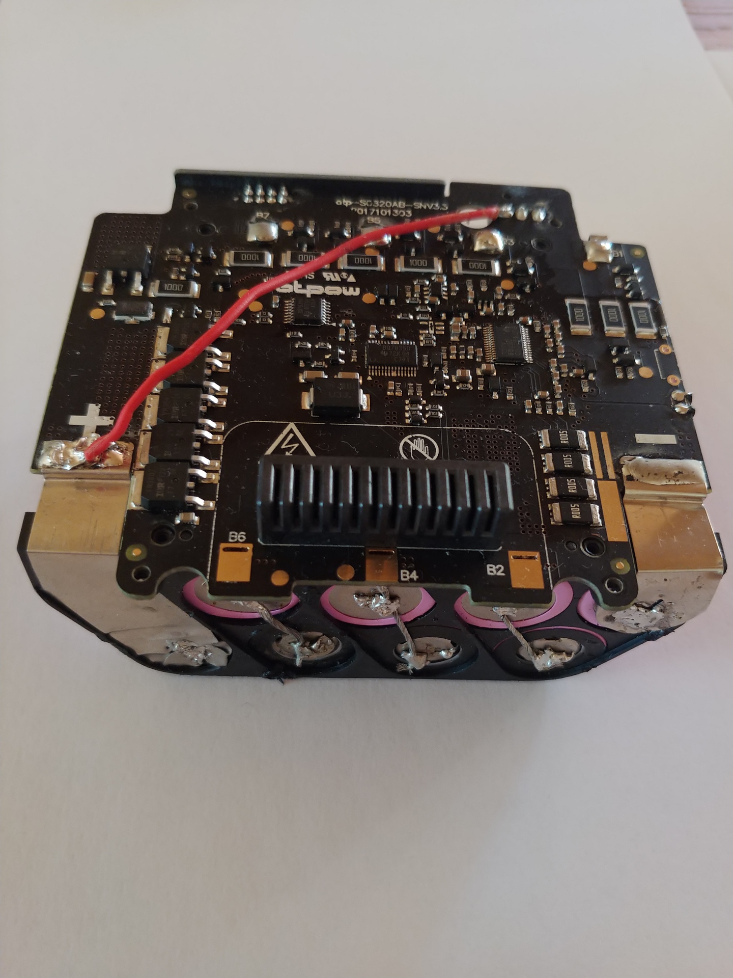

(#) JoeA hozzászólása Jan 18, 2020 /
Van egy akkupakkom egy vakuból, amiben az elektronikát valaki egyszerűen áthidalta, hogy el tudja adni Természetesen az akkuk kimúltak, de nem tudom, hogy hogyan kezdjem a hibakeresést! Kapcsolási rajzot nem találtam sajnos, viszont ezt a videót igen. Elképzelhető, hogy csak resetelni kellene? Szétbontottam a pakkot és az akkukból egy erősen korrodált volt, lehet, hogy emiatt letiltott és a kereskedő okos műszerésze csak áthidalta, hogy gyorsban el lehessen adni. Mire kell figyeljek?
Godox WB26 az akku típusa.
(#) Kovidivi válasza JoeA hozzászólására (») Jan 18, 2020 /
Én a védelmet nem javítanám vagy reszetelném, hanem beraknék egy pár $-os BMS-t, balanszerrel. Nem tudom, hogy te, vagy az előző ember cserélte a cellákat, de azok a forrasztások és hosszan kilógó vezetékdarabok a cellák végződéseinél nem valami gusztusosak!
(#) JoeA válasza Kovidivi hozzászólására (») Jan 18, 2020 /
Így vettem „B” áruként, csak épp elfelejtette az eladó közölni a kókányolást amit szerintem ő maga csinált! Miután kiderült, (némi vita után) visszaadott 150€-t, az új akku 165 volt postával, szóval épp nem létszükséglet javítani, csak megpróbálnám a hiba okát kideríteni. Ha csak az volt a baj, hogy egy cella miatt letiltott, akkor az új cellákkal akár még jó is lehet -gondolom- egy reset után, de lehet ott más baj is! A pár $-os BMS-el az a baj, hogy nem kommunikál a vakuval és be sem kapcsol vele. Bár kínai a gyártó, a jobb fajtákból való, sok profi kínálja saját néven is a terméküket. Van az akku helyére helyezhető tápegységük is, az sem csak +--t ad ki, szóval a BMS-en túl van ott még valami, mint a laptop akkukban.
Arra gondoltam, hogy ha az elektronika tiltásban van, a feszültség mégis megjelenik az akksi kimenetén, akkor nincs kommunikáció az akksi és a gép között. Logikátlan, ha egy átkötéssel a kommunikáció lényegtelen lenne.
