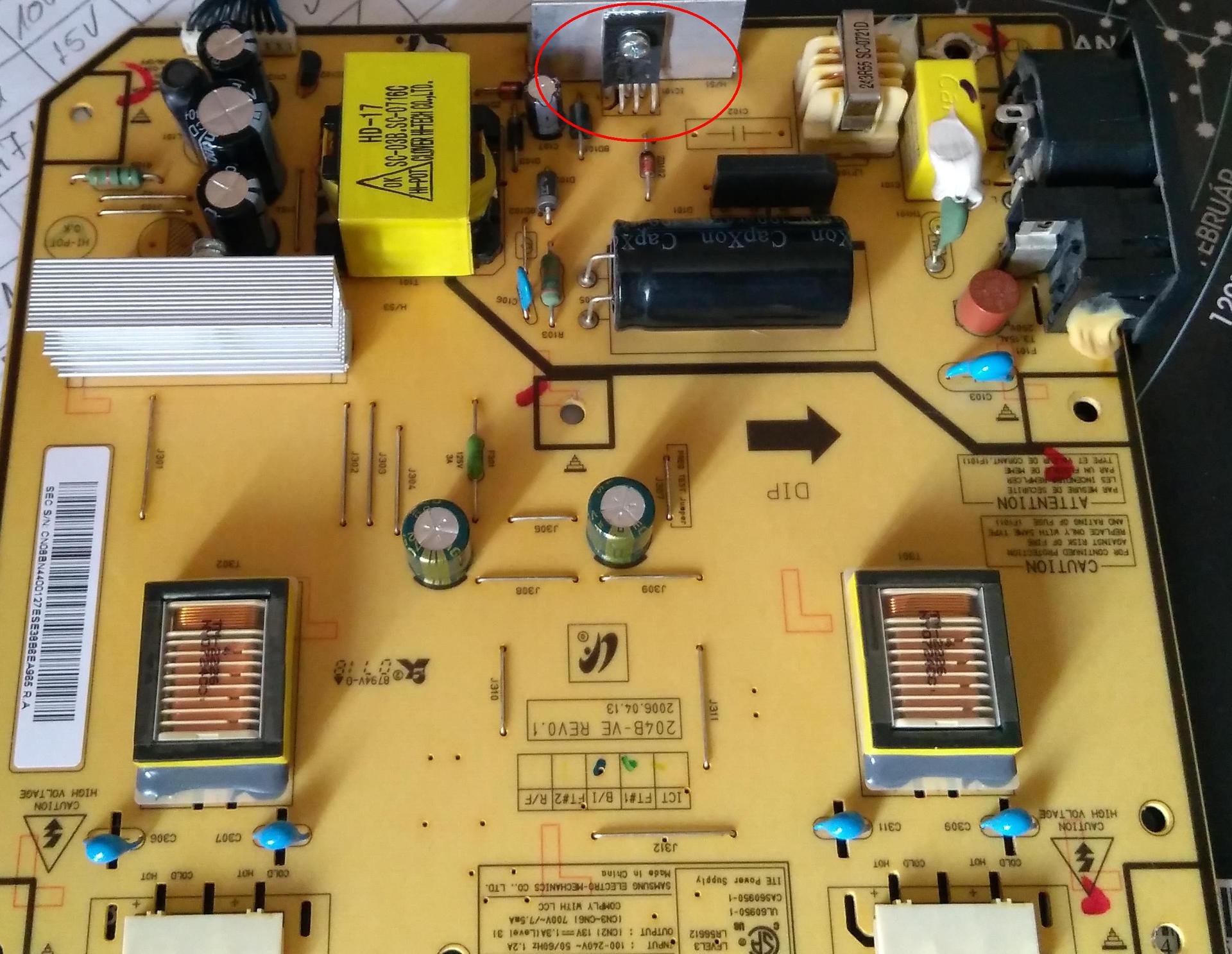

Javítok egy Samsung 204B típusú monitort, amiben a képen bekarikázott IC101 alkatrész felrobbant. A lerobbant darabkát a burkolatban nem találtam meg, így sajnos nem tudom milyen típusú IC volt. Próbálkoztam service manual-al, de ott nem találtam meg egyértelműen ezt az alkatrészt. Szervizkönyvében az IC101 alkatrésznek egy 8 lábú IC-t jelöl, a panelon viszont csak 6. Ha meg tudnátok mondani, hogy milyen típusú IC való oda, az nagy segítség volna. Köszönöm.
Samu, de másik moncsiban top246y van.
múltkor volt másik topicban: https://remont-aud.net/ic_power/ segíthet az azonosításban

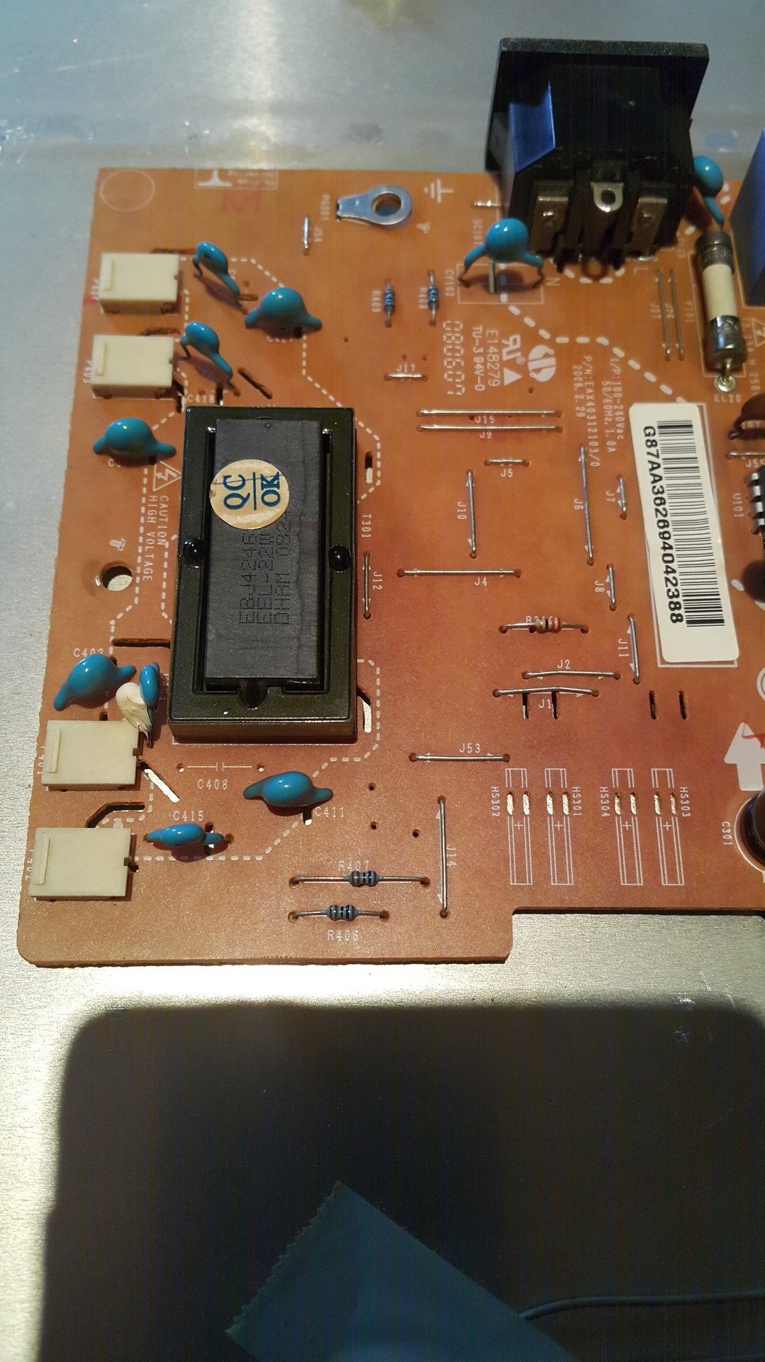

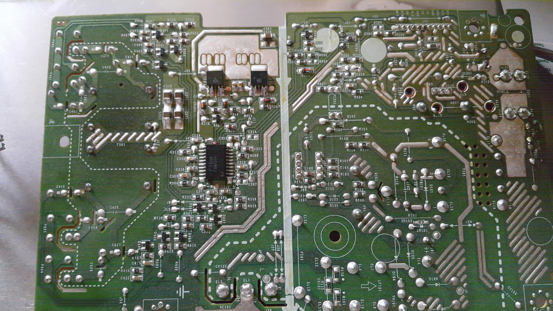

LG W2242 monitorom megadta magát. Bekapcsoláskor 1.5-2 mp-ig van rendes kép,majd sötétség. A háttérvilágítás trafója és környéke enyhén barna, feltehetően az ott keletkező hőtöl. Figyelemre méltó égésnyom, égésszag nem nincs. A két, trafót meghajtó FET kimérve jó. Lehetséges a trafó menetzárlata? Ha igen, lehet-e kapni ilyet, illetve vállalná e valaki, hogy kicserélné?
A két trafónak a kimenetét mérd meg ohm- ra , ha egyforma , és nincs jóval nagyobb eltérés , akkor a trafók jók.Én a csövekre gyanakodnék egyébként, de a csöveket is lehet ellenőrizni.Van ilyesmire teszter.
A primer kb. 0.3Ω, a szekunderek 936Ω és 934Ω.
Mind a 4 cső egyszerre lenne rossz?
Ellenőrizd a csövek csatlakozási pontjait, mert valamelyik el van oxidálódva és emiatt a védelem letilt. Finom dörzspapírral vagy üvegradírral tisztítsd meg az érintkezést (a befogó pofákat is) és rendben lesz!
A trafók jók.
A csöveknél nem jelenti azt , hogy mind rossz lenne, de ha már az egyik haldoklik , akkor az elektronika tiltásba megy , és lekapcsolja a háttérvilágítást .Bármelyik cső legyen is a gyenge láncszem ez történik.
És ami kimaradt, az örök klasszikus az elektrolit kondenzátor. ( bár az általában látszik, és mintha olyankor abszolút nem lenne világítás.)
Esetleg a csöveket egyesével próbáld kicserélni talán 10-47nF 1KV kondenzátorra, ( már nem tudom milyet tettem bele) ha azzal megy valamelyik cső helyén, tuti csőhiba. Jó kondival még egy ideig elvan, ha szerencséd van. Esetlegesen egy másik szerkezetből hasonló hosszúságú csövet kívülről rátenni, csak próba erejéig.
