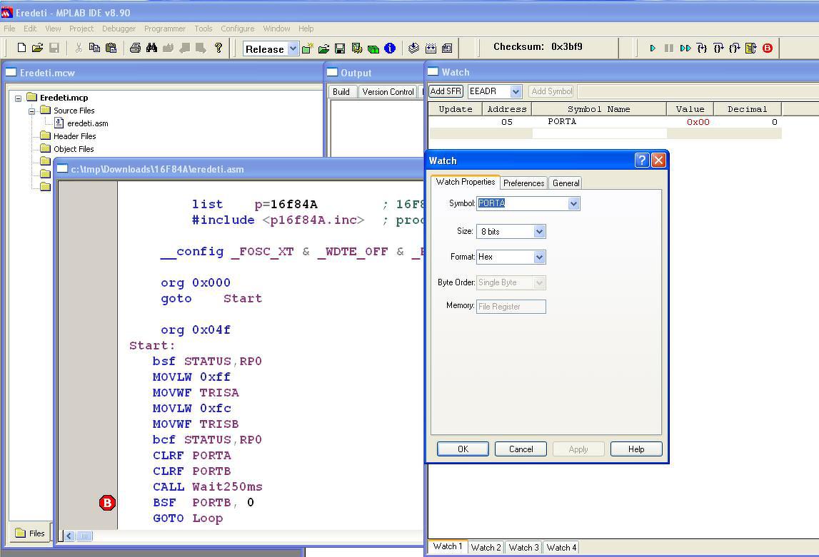

(#) Hp41C válasza Pali79 hozzászólására (») Ápr 17, 2019 / 1
A Watch ablakon a szimbólumra jobb klick, properties...
