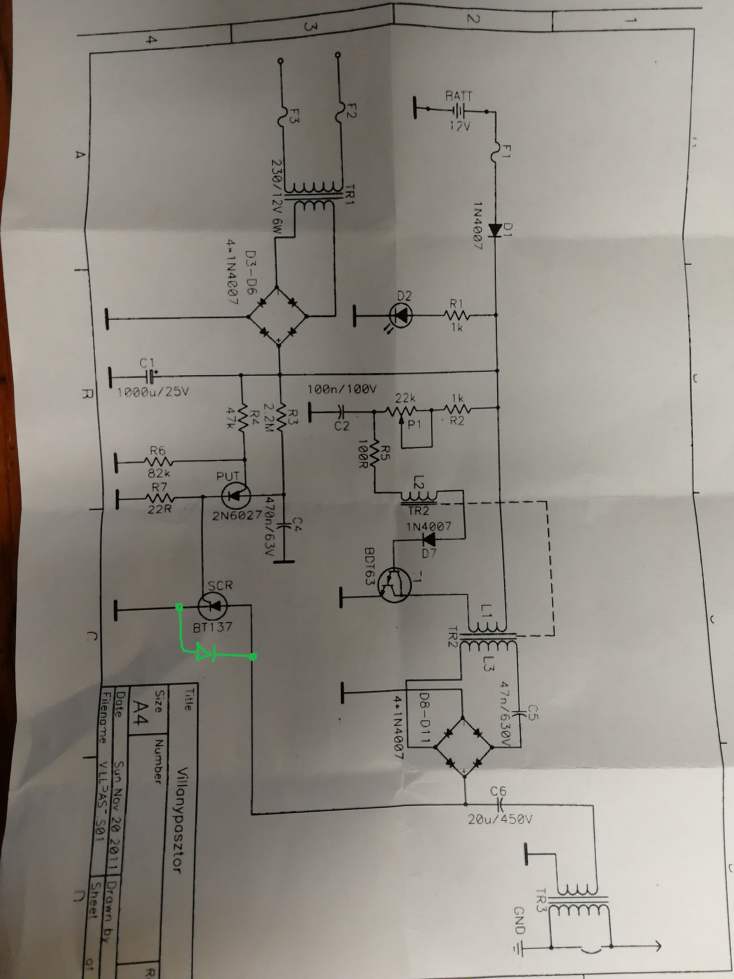

Köszönöm a javaslatokat. A TR2 trafó légmagos (ettől persze még lehet zárlatos), a C5 kondit cseréltem, igaz, hogy csak 270V AC-set kaptam belőle. De csere után a jelenség ugyanaz. D7 dióda lábán szkóppal folyamatos szinuszt mérek. Ez jó?
(#) gulyi88 válasza KipKap hozzászólására (») Ápr 27, 2019 /
TR2 légmagos véletlenül sem gondoltam volna, akkor a szinusz, amit mérsz a D7 en az még akár jó is lehet.
Mérj rá a C6 ra hogy azon van-e feszültség. Ha van rajta párszáz volt, akkor az SCR nem gyújtogat rendesen.
(#) KipKap válasza gulyi88 hozzászólására (») Ápr 29, 2019 /
Rámértem. A C6-on nincs feszültség.
(#) proba válasza KipKap hozzászólására (») Ápr 29, 2019 /
Nekem régen ilyen nagyfeszültségű szerkezetben a kimeneti oldalon lévő egyenirányítók voltak rosszak, kimérhetetlenül. Egyszerűen azon a feszültségen átvezettek.
(#) KipKap válasza proba hozzászólására (») Ápr 29, 2019 /
Köszi. Azokat még nem cseréltem, kimérve valóban jónak tűnnek. De ezen már ne múljon, cserélem azokat is. Valójában akkor már csak a trafók és az ellenállások maradnak eredetiek...
(#) gulyi88 válasza KipKap hozzászólására (») Ápr 29, 2019 /
Diódacsere után ha nem jó még, akkor az SCR-t vedd ki és úgy mérd meg a C6 feszültségét.
Az összes diódát és akkor már az ellenállásokat is cseréltem. Gyakorlatilag csak a trafók az eredetiek. A hiba ugyanaz... Kivett SCR-el C5-ön feszültség van, sajnos csak digit müszim van, ki is akad a méréskor, 1500V-ról számol le 0V-ig,impulzus-szerűen. Mond ez neked valamit?

(#) gulyi88 válasza KipKap hozzászólására (») Ápr 30, 2019 / 1
Tehát akkor ha az SCR vagy a PUT kint van akkor 320V dc megvan a kondin, remek!.
Még azt nézd meg így (put vagy scr nélkül), hogy ugyanúgy melegszik-e a BDT63, illetve a C1 feszültsége továbbra is vissza van-e esve 7Vdc-re (valószinűleg nem).
Ezután tedd vissza a PUT-ot meg az SCR-t is. nézd meg hogy továbbra is fentt áll-e a hiba.
Ha fenttáll a hiba, szkóppal mérj rá a C4 feszültségére. Ha azt látod, hogy fürészel egy másodpercenként kb (egy másodpercig emelkedik majd hirtelen lecsökken és újra emelkedik). Akkor módosítsd egy 1N4007 diódával a kapcsolást, ahhogy csatoltam.

(#) engineerman válasza KipKap hozzászólására (») Ápr 30, 2019 /
Szia.
Olvasgattam a hozzászólásokat és cseréltetek már szinte mindent, csak a - feltehetően - rossz darlingtont nem
Az egyik fele félig átvezet. Ettől még az ónrezgő osszci beindulhat amig fel nem melegszik annyira hogy félig nyitásba menjen.. aztán máris beindul a lavina effekt.. és ahogy kezd egyre jobban melegedni a darlington annyira beterheli a tápot hogy leáll a gyújtókör. Gyakorlatilag nyitásba megy. ( ezért áll le ) Amúgy már csak a rajz miatt is meglepő hogy légmagos az osszci tekercse.. Nem lehet hogy valaki csúnya tréfát űz veled? Csinálj pár képet a panelról, mert csupán "perverz" kíváncsiság miatt érdekel, ki és miért tervezett légmagos, önrezgő inverter trafót 2011-ben...
Csak halkan jegyzem meg: ha egy ferritmagos önrezgö osszci trafó ferritjét kiveszed a csévéből, akkor ott is ugyanez a hiba jelenség: ritkán feltölti a kondit, aztán annyira forró lesz a meghajtó tranyó hogy leáll majd elpukkan... de előtte már a nagy áramfelvétel miatt leáll a gyujtókör is
Tegyél be a darlngton helyett akár egy BUV 27G-t vagy egy BD 249-et csak egy próba erejéig
UPDATE: ennek a kapcsolásnak 450 -500 V-ra kellene tölteni a C6-ot. A 320 V igen karcsú.. a tarolt energia 1 J.. A kapcsolást elnézve túl bonyolított ahhoz képest hogy csak ennyit tudjon..2011-ben azért már ennél erősebb pásztorokat terveztek..

(#) ferci válasza engineerman hozzászólására (») Máj 2, 2019 /
Ráadásul újra a "C5"-öt írta... ott csak egy előtét-féle lenne ( 2 soros izzót írt ) a graetz előtt a C6 feltöltő körében és abszolút semmi szükség erre.
A gyújtókör szabadonfutó. Nem nézi a C6 feszültségét.
(#) engineerman válasza ferci hozzászólására (») Máj 2, 2019 /
Valóban igazad van..benézten 45 fokban a rajzot tényleg szabadonfutó

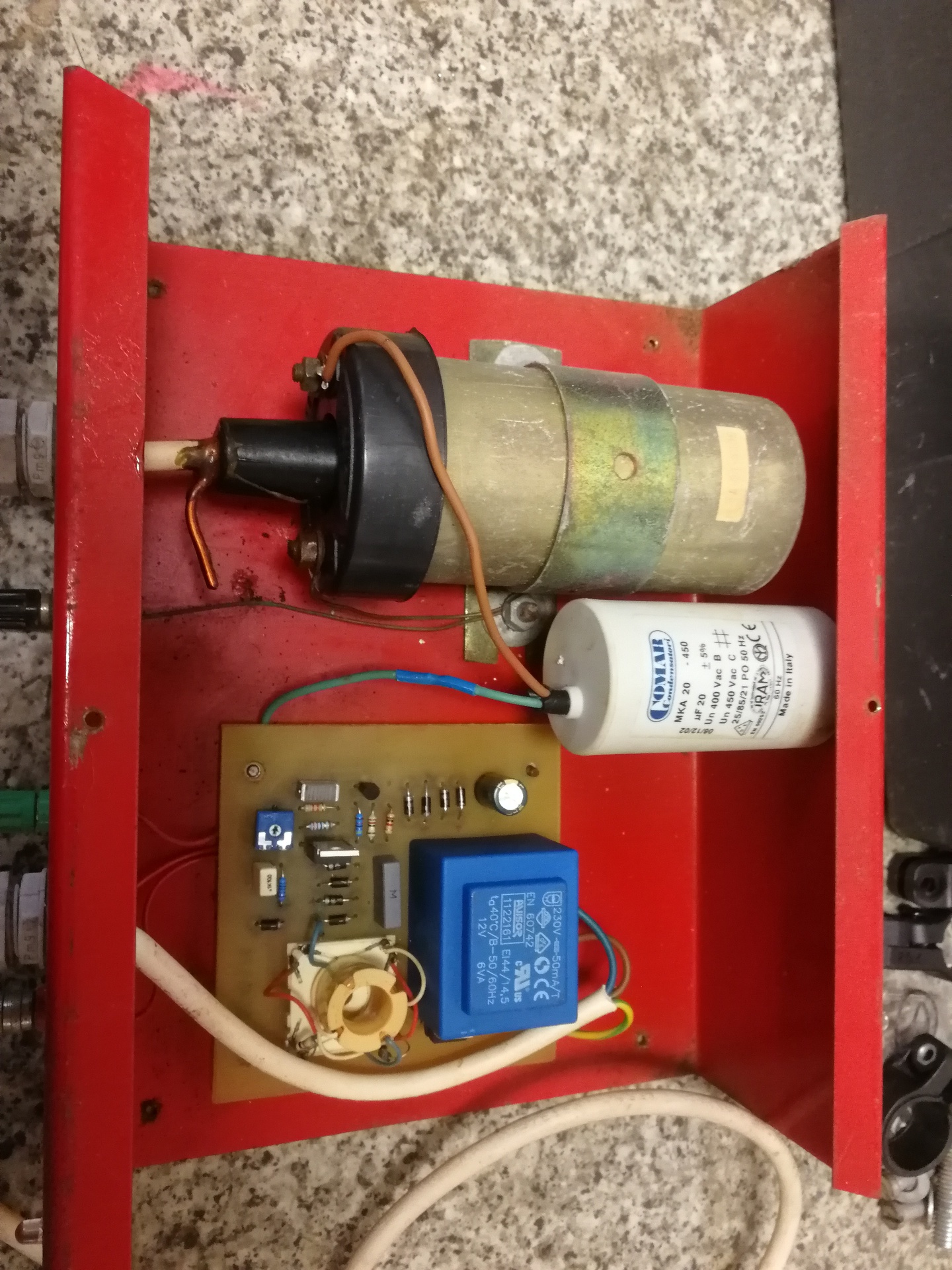

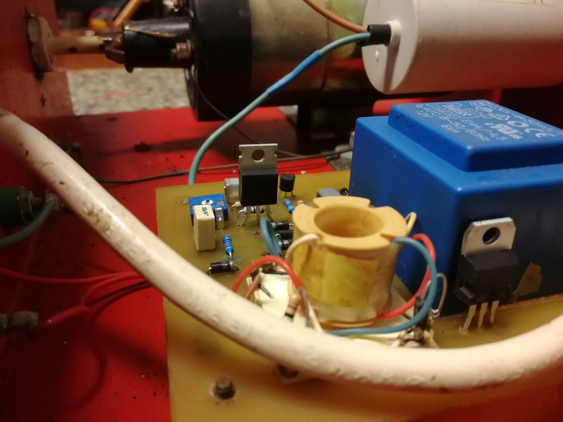

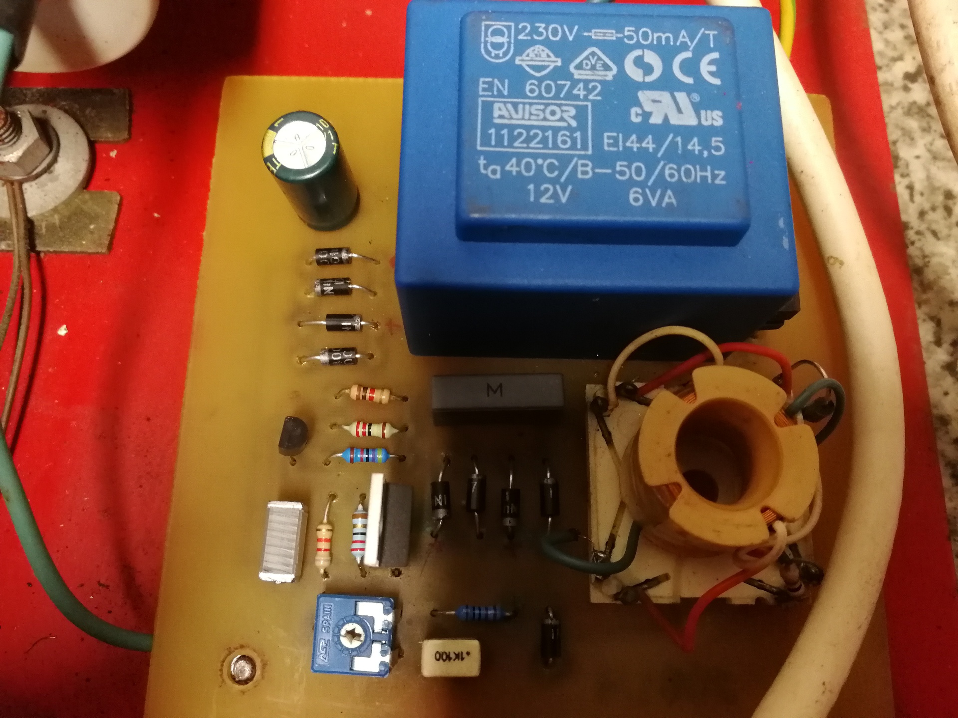

(#) KipKap hozzászólása Máj 4, 2019 /
Bocsánat, elfelejtettem, hogy szabin vagyok. Ilyenkor meg többet dolgozom, mint a munkahelyen.
Tényleg C5 fétisem van. Persze, C6-ra gondoltam.
A képek a gyanús tekercsről. Hiányozhat belőle egy ferritmag?
(#) deak francis válasza KipKap hozzászólására (») Máj 4, 2019 /
Szia.
Hát vasmag nélkül hogy oszciláljon az a trafó????
(#) ferci válasza KipKap hozzászólására (») Máj 4, 2019 /
Úgy néz ki, mintha kikapták volna onnan a fazékmagot..
Frekit még mindig nem mértél, mégis látsz-e valamit egyáltalán.
(#) ferci válasza engineerman hozzászólására (») Máj 4, 2019 /
A kondi max töltőárama kb. 1 mA ( kezdetben, kisütés után ) és folyamatosan csökken sacc 15-20 félperiódus alatt, nincs miről beszélni.
(#) Cavalier válasza KipKap hozzászólására (») Máj 4, 2019 /
Tuti, hogy hiányzik, volt nálam ilyen sz.., fazékmagos cucc volt benne.
