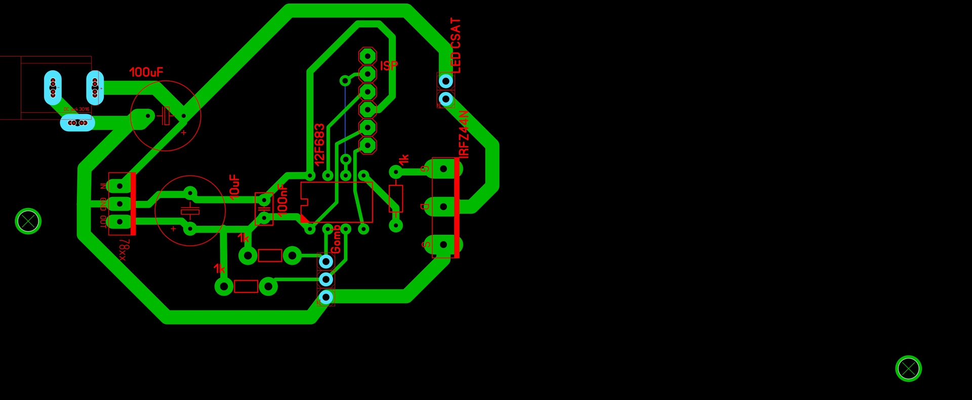

Szeretnék építeni egy homogén asztalt PWM-mel vezérelt ledes világítással. A vezérlést egy PIC12F683-mal szeretném megoldani. Most csak a fizikai megvalósítás a lényeg, később a szoftveres oldala miatt is fogok valószínűleg kérdezni.
Kapcsolási rajzot nem csináltam, mert az egész nem tűnik túl bonyolultnak, de azért a nyákterv alapján szeretném megkérdezni, hogy biztos nem fejeltettem le semmit, illetve van-e olyan része, amit célszerűbb máshogy alakítanom? Vagy máshogy méretezni az alkatrészeket. (PIC és FET fix, mert az van itthon)

(#) superuser válasza spgabor hozzászólására (») Máj 5, 2019 /
- Elvi rajzot osszál meg, a rajzolat másodlagos (bár nem mellékes)
- Én a 100nF-al nem spórolnék (bár valószínű működik így is, de raknék a 7805-re még kettőt; betáp oldalra és +5V oldalra)
- Nem tudom hány Hz PWM frekit számoltál, de 1-2 kHz alatt zavaró lehet a szemnek.

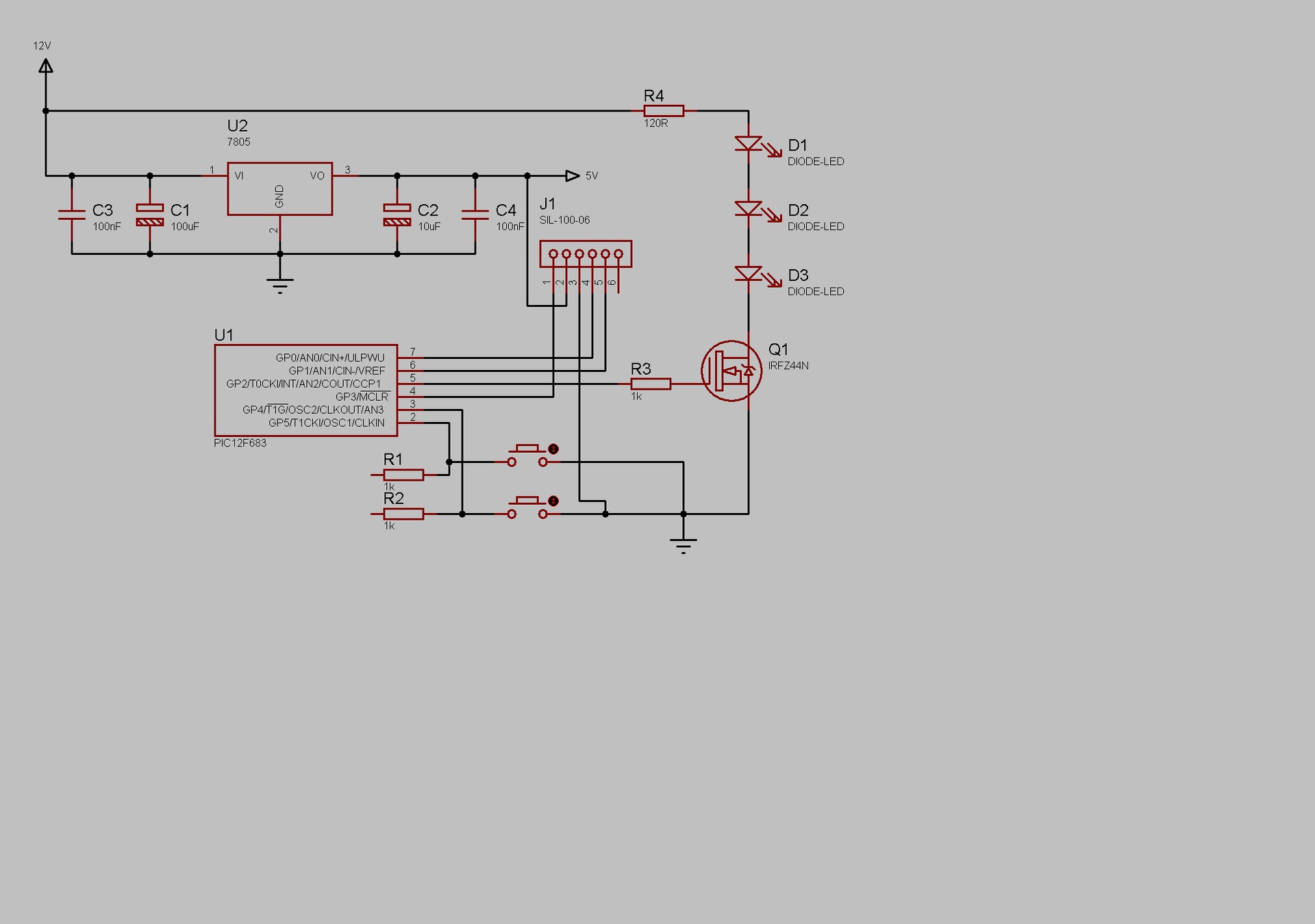

Csináltam gyorsan egy kapcsolási rajz vázlatot is. Mellékeltem. Ebbe már raktam 100nF-os kondit a stabkocka bemeneti oldalára is. A kimenetin ott van egy, a pic mellett közvetlenül.
PWM frekivel kapcsolatban még nem számoltam semmit, ez a része teljesen új lesz. Kicsit a tanulás miatt is akarom így csinálni az egészet. A PIC-et anno úgy választottam ki, hogy melyik támogatja a PWM-et, illetve minél kevesebb lába legyen, mivel nincs szükségem sok be és kimenetre. Amikor erre rátaláltam, néztem több példa rajzot is hasonló célra. De konkrétan a szoftveres megoldásba még nem merültem bele, csak ha meglesz a teszt áramköröm. Ezért az utolsó észrevételed most nem is tiszta. Ezt kifejtenéd?
Illetve a rajzon valami további észrevétel, amitől stabilabb/jobb lehet?

(#) Tasznka válasza spgabor hozzászólására (») Máj 5, 2019 /
Szerintem nem lesz elég az a pic a fet vezérléséhez(pwm) ,dobd meg tranyóval,vagy logikai fettel,..És lehúzás sem ártana, hogy ne lebegjen a kimenet,ameddig el nem indul a progi.

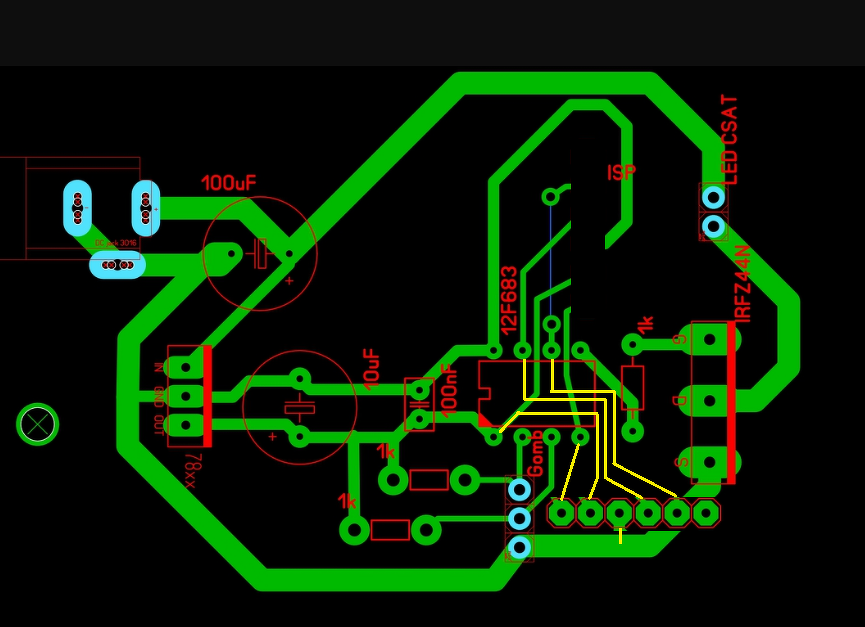

(#) proli007 válasza spgabor hozzászólására (») Máj 5, 2019 /
Hello! Cseppet slampos a dolog. Ha az ISP csatlakozót nem oda teszed, szépen sorba kijönnek a lábak, és nem kell balettezni a lábak között. Rendezd meg cseppet..
Lényegi észrevételem nincsen. Tasznka írta a meghajtó tranyót, az lehet, hogy kelleni fog.
- az elvi rajzon R1,R2 bal oldala lemaradt (nyák rajzon ok)
- ami az elvi rajzon két nyomógomb, az a nyák alapján egy kétállású kapcsolónak tűnik
- az mclr lábat IO lábnak kell konfiguráld, mert nincsen rajta felhúzó ellenállás
- Láttam, hogy van már egy 100nF. Gondolom működik így is, de igazság szerint az közvetlenül az IC lábára kell a PIC és a 7805 esetében is, ezért úgy tekintem, hogy a 7805-ön nincsen.
Mivel van hardware PWM blokkja a PIC-nek, ezért gondolom 10kHz környékéig fel tudod vinni a PWM frekvenciát, korábbi kérdésemnek így nincsen jelentősége. Arra utaltam, ha 100-200 Hz környékén járatod a LED-eket, szemmel látható lesz a fényükben a vibrálás, ami zavaró a szemnek. Némelyik fejlámpa fénye emiatt a megoldás miatt zavaró.
(#) sonajkniz válasza spgabor hozzászólására (») Máj 5, 2019 /
FET-nek mindenképp logikai használj!
Én az IRLZ540-est ajánlanám.
Egy ilyen kisfogyasztású áramkörnek még stab IC sem kell. 1K előtét, 5,1V zéner, 100nF kondi bőven jó. Ha a PIC-et foglalatba teszed, hogy programozáshoz ki tudd venni, még az icsp sem kell a panelra.
A nyomógombok felhúzására 2,2k-t javasolnék.

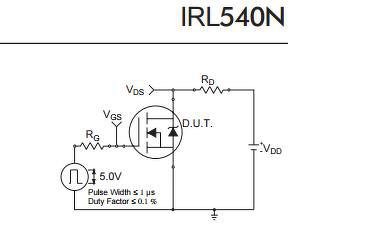

Te az IRFZ44-es fetet választottad. A mellékelt képen láthatod, hogy ennek a fetnek 10V kell a teljes nyitáshoz. Ezért kell elé a tranzisztor, mert a PIC ekora feszültséget nem bír el. Tehát a FET-nek a +12V-ról kell egy ellenállás a gate lábára, és ezt az ellenállást kell testre húzni a tranzisztorral. Ilyenkor persze megváltozik a PWM logikája, de ez a PIC PWM beállításával könnyen korrigálható. A tranzisztor bázisát 1-10K-val kösd a PIC-re és 5-10K-val testre! Nem kényes túlzottan az értékekre, csak az ellenállás nagysága befolyásolja az alapáramkőr fogyasztását.
Logikai FET esetében a teljes nyitás 5V-al történik. Mivel áramigény nincs, így ezt a PIC közvetlenül tudja biztosítani. Persze azért nem árt a PIC és a FET gateja közé legalább 200 ohm. A FET gatejét 5-10K ellenállással húzd le testre!

(#) Tasznka válasza spgabor hozzászólására (») Máj 7, 2019 /
Az R5 lehetne magasabb(ha az lenne az mclr felhúzója) 4-10k környéki.
Az isp csatinál mintha gubanc lenne az 1-2 lábánál .
Ennél a vezérlésnél a Q2 bázisát ne le,hanem az 5V-ra húzd fel.
