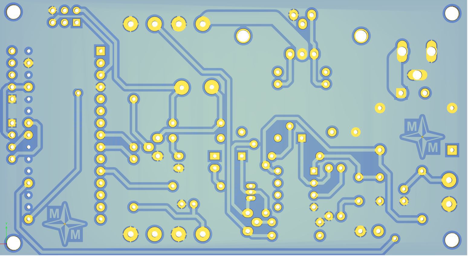

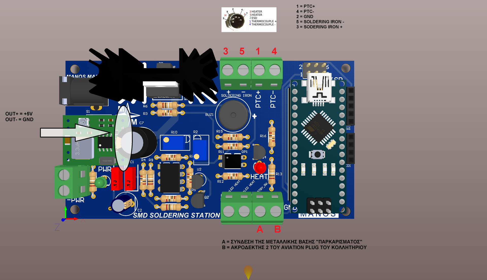

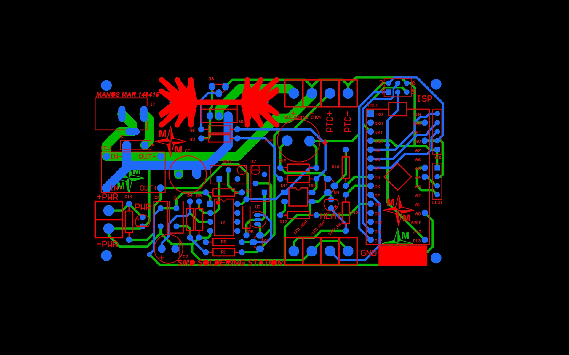

(#) (Felhasználó 122012) válasza proli007 hozzászólására (») Ápr 20, 2019 /

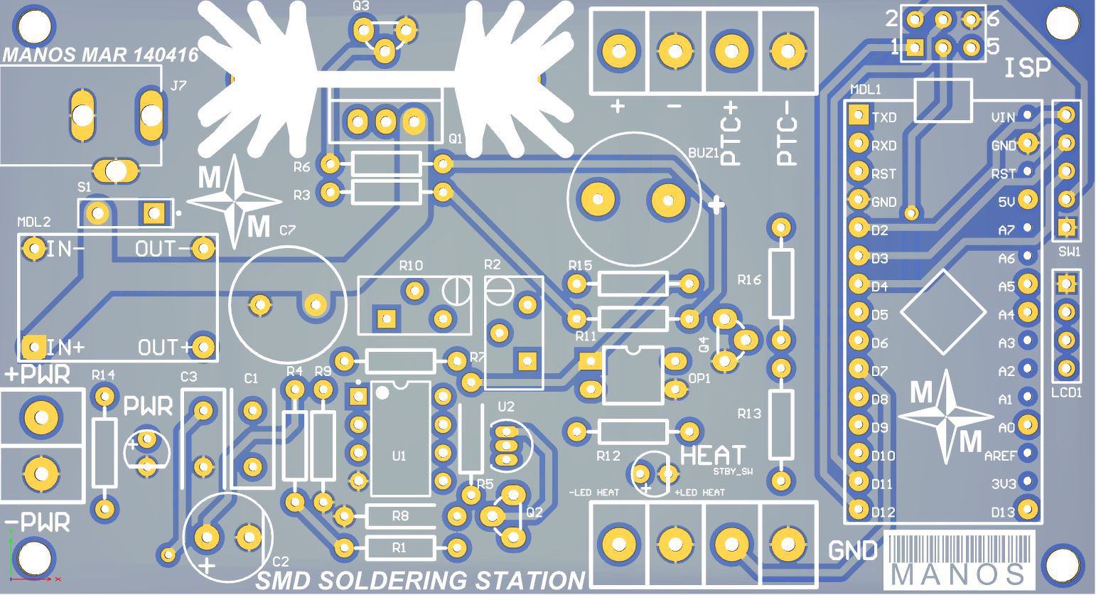

Ez az eredeti Bővebben: Link, akkor ezek szerint ez a jó, és ez a jó pcb is!!!
Ez az eredeti gerber files-ből visszakonvertálva (TOP oldal) ... lehet vitatkozni, hogy mi a bekötése a BS170-nek (Q3).
A hozzászólás módosítva: Ápr 20, 2019
(#) proli007 válasza (Felhasználó 122012) hozzászólására (») Ápr 20, 2019 /
Hello! Én nem tudom van-e a BS-nek más bekötési formája is, de amik nekem van(nak), annak ugyan olyan bekötése mint egy TO92-es tranyónak. Ahol a C=D B=G E=S. Az eredeti nyákon aminek a képét feltetted, fordítva van. Feltéve hogy ez tényleg a TOP oldal és arról van beültetve a BS. Mert ha a másik felől van beültetve, akkor meg jó lenne. De ettől még a GS feszültség abszolút maximuma túl van lépve.

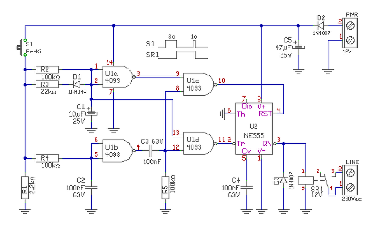

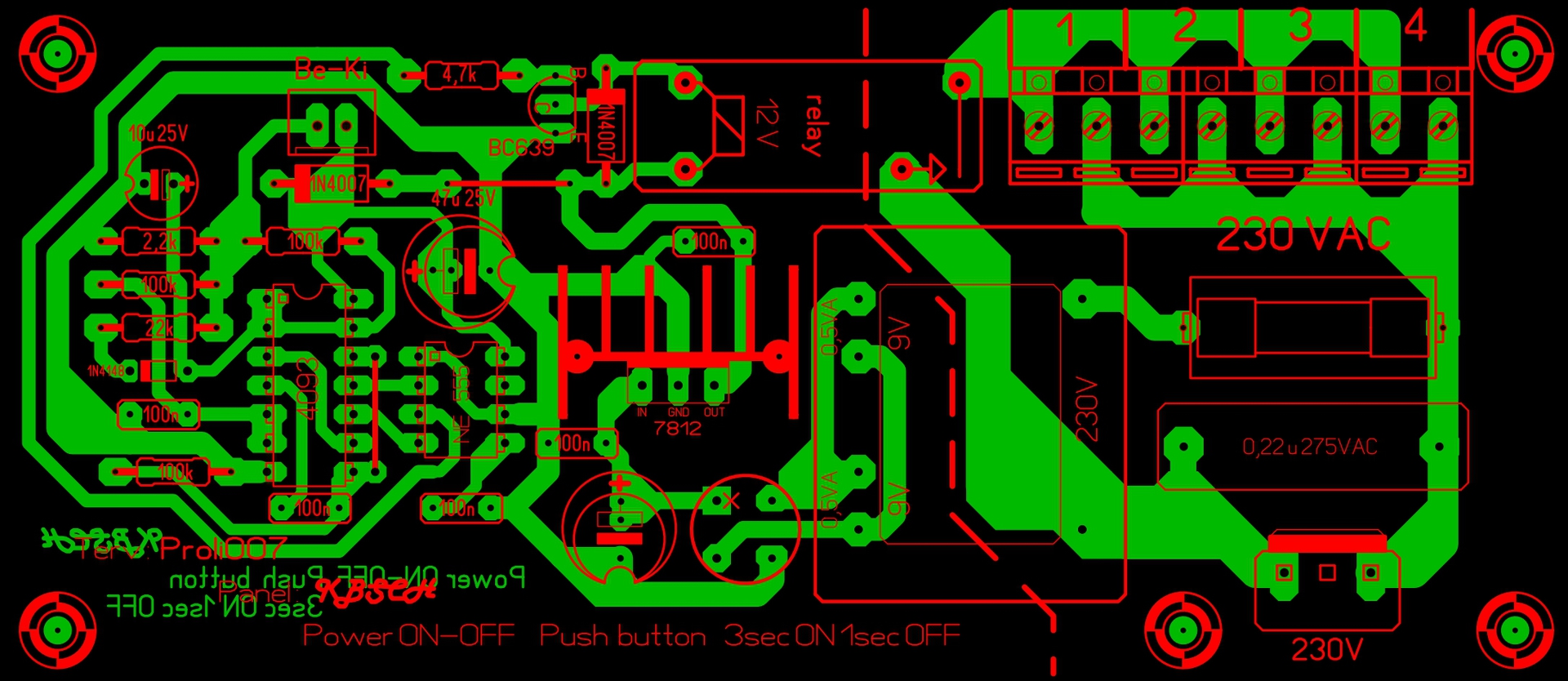

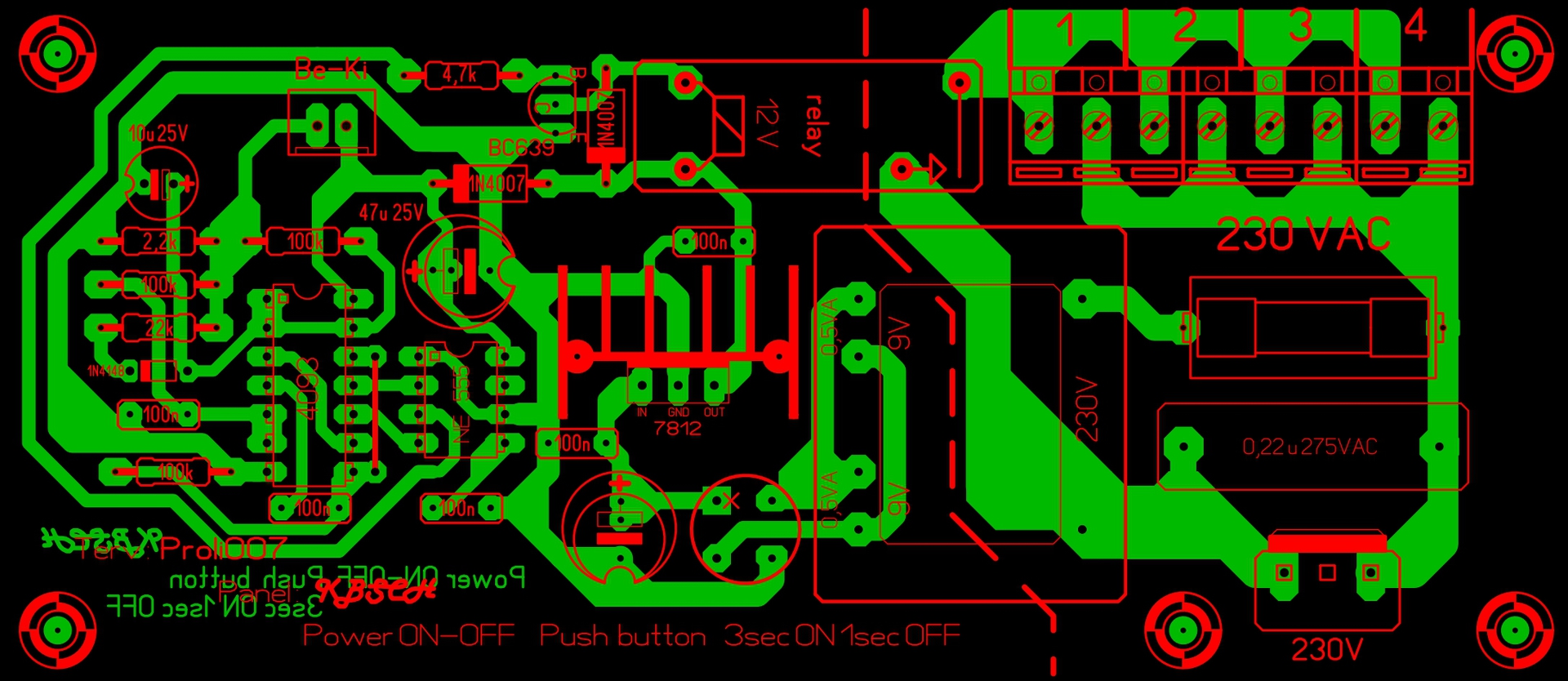

(#) nandika76 hozzászólása Ápr 20, 2019 /
Sziasztok, készítettem egy paneltervet nyomógombos ki-bekapcsolós, proli007 tervéhez némi átalakítással. Szeretném ha megnéznétek van e benne hiba vagy egyéb általatok másként gondolt részlet.
Előre is köszi.
(#) kokozo válasza nandika76 hozzászólására (») Ápr 20, 2019 /
Szia! Kapcsolási rajz?
De így elsőre én tennék egy tranyót a relé elé ne az 555 hajtsa, meg egy biztit a biztonság kedvéért a relé kapcsoló körébe is. a 7812-t elforgatnám 180 fokkal, így nem kellene az átkötés és a test szál átmenne a 7812 lábánál nem kellene visszajönnie, a relé védő diódáját közvetlen a reléhez kellene tenni nem a panel másik felére.
(#) erik001 válasza proli007 hozzászólására (») Ápr 20, 2019 /
Forrasztó fűtését kiváltanám irf520-al és elhagynám a bs170 irf9530 kapcsolást, Optocsatoló maradjon utána rakjam, vagy el is hagyhatom ?
(#) proli007 válasza erik001 hozzászólására (») Ápr 20, 2019 /
Elhagyhatod. De ekkor az a probléma, hogy "Logic Level" Fet-et kell alkalmazni. Mert az 5V nem tudja kinyitni a Fet-et a kb. 2A áramhoz. Pld. IRLR024-et vagy erősebbet.

(#) nandika76 válasza kokozo hozzászólására (») Ápr 20, 2019 /
Szia! A tranyót beterveztem, biztit kap a 230-as bemenet előtt az egész berendezés amit dobozbontás nélkül lehet majd cserélni. Az elforgatást ha nem nagy probléma hanyagolnám.
A betervezett tranyó testet kapcsol, a relé is csak testet kap, valahogy áram is kellene szegény relének.
A 555 feletti átkötés nem kell mert a dióda pont jó lenne a helyére ami utána van.
Altium formátumban is letöltöttem, ha kéred felteszem a nyák tervet, de ugyanaz a helyzet. Nekem is meglepő, de ez van.
(#) mhatalyak válasza nandika76 hozzászólására (») Ápr 20, 2019 /
Plusz a relé védődiódáját fordítva kell beültetni, mert így kapcsolásra zárlat lesz a 12V-os ágban.
(#) nandika76 válasza mhatalyak hozzászólására (») Ápr 20, 2019 /
Köszönöm!!
Szerintem ne fáradj vele, mert igazából nem ez volt a téma, hanem a tervezett új nyák.
(#) proli007 válasza proli007 hozzászólására (») Ápr 20, 2019 /
Egyébként az optónak biztonsági szerepe is lehet/van. Ha meghibásodik a Fet (pld. DG zárlat), akkor nem engedi vissza a 24V-ot az Arduin felé. De hogy ez volt-e az eredeti opto alkalmazás megfontolásai között, azt nem tudhatom.

(#) (Felhasználó 122012) válasza proli007 hozzászólására (») Ápr 21, 2019 /
Igen a tervezett új nyák volt a téma, de én kezdetben megjegyeztem:
BS170 "S" az IRF9530 "G"-re megy, a BS170 "D" a "GND"-re ... hirtelen ennyi”
innen idult a BS170 bekötése.
Azért felteszem az eredeti panelt.
A hozzászólás módosítva: Ápr 21, 2019
(#) proli007 válasza (Felhasználó 122012) hozzászólására (») Ápr 21, 2019 /
Én egyértelműen rossznak látom. De az eredeti képen nem látható a BS beültetése, mert a hűtőborda mögött van. Így lehet akár alulról is beforrasztva, vagy akár balettezhet is a tranyó.
Itt egy kicsit látszik
Látszik, csak ez nem a valóság, hanem egy virtuális 3D kép. Ahol természetes hogy úgy áll a tranyó ahogy a nyákterven van. Ez olyan mint egy szimulátor. Ott sem ég le a dióda..

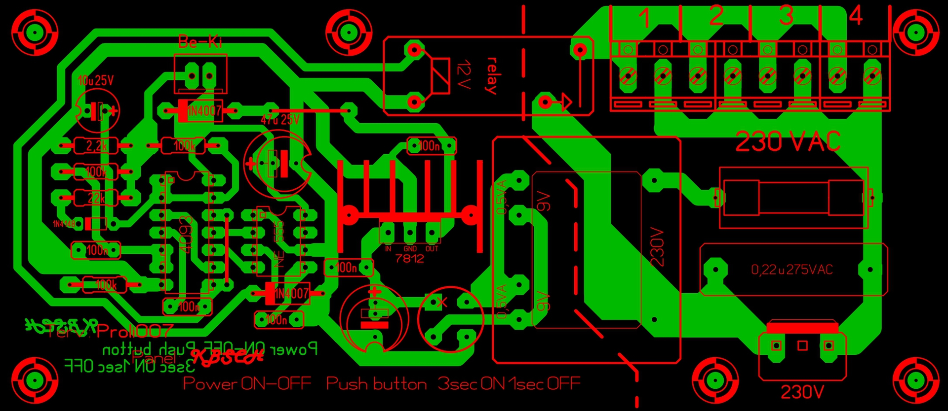

(#) nandika76 hozzászólása Ápr 22, 2019 /
Sziasztok így hétfő reggel!
Bocsánat a segítő emberektől de sajnos tegnap dolgoznom kellet így csak ma reggel jöttem haza.
Elvégeztem a módosításokat remélem már nem kerülte el semmi a figyelmemet.
Köszönöm a segítségeket mindenkinek.
A második kép lenne az én tervem
A hozzászólás módosítva: Ápr 22, 2019
(#) proli007 válasza nandika76 hozzászólására (») Ápr 22, 2019 /
Hello! Én jónak látom..
