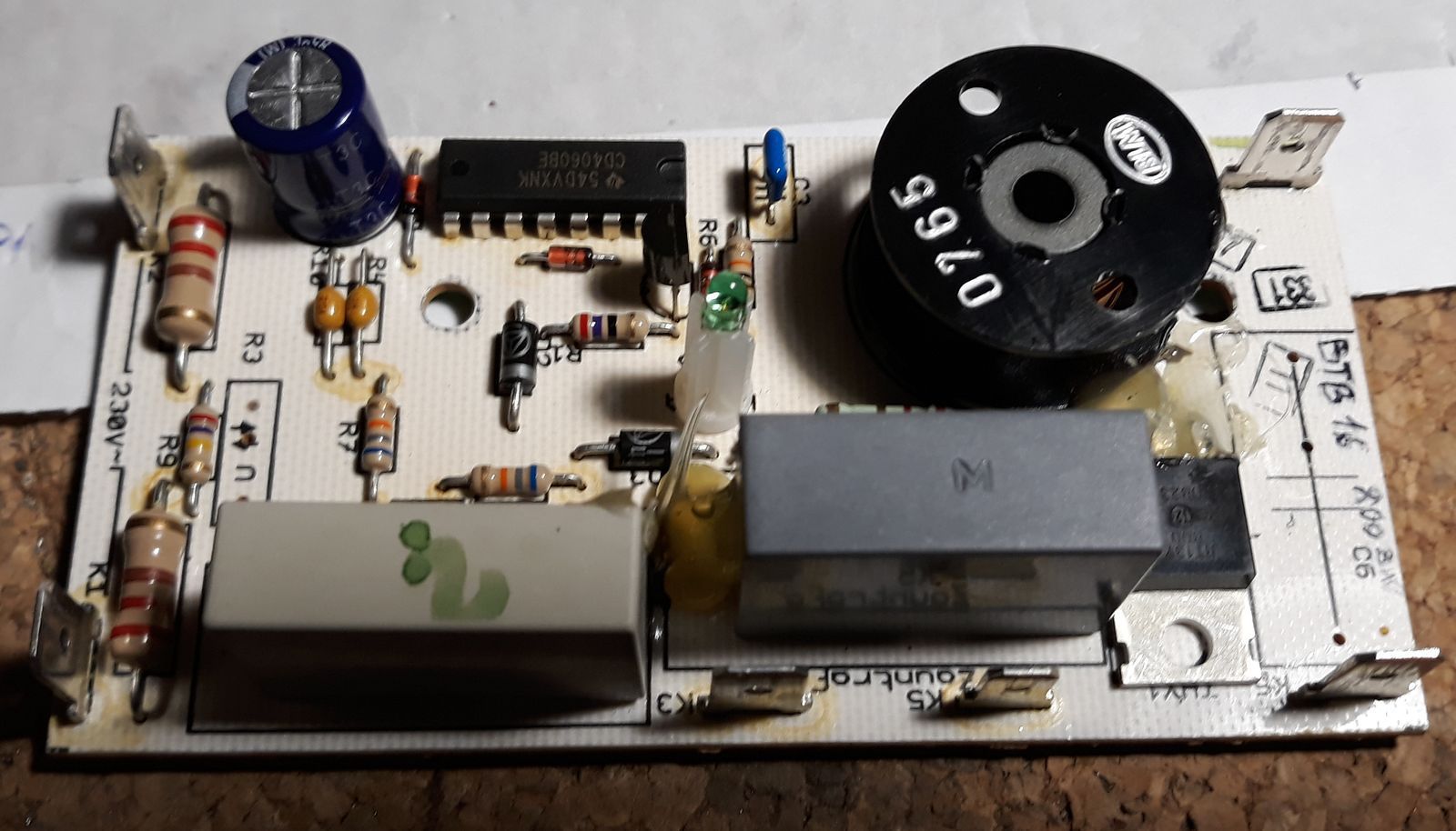

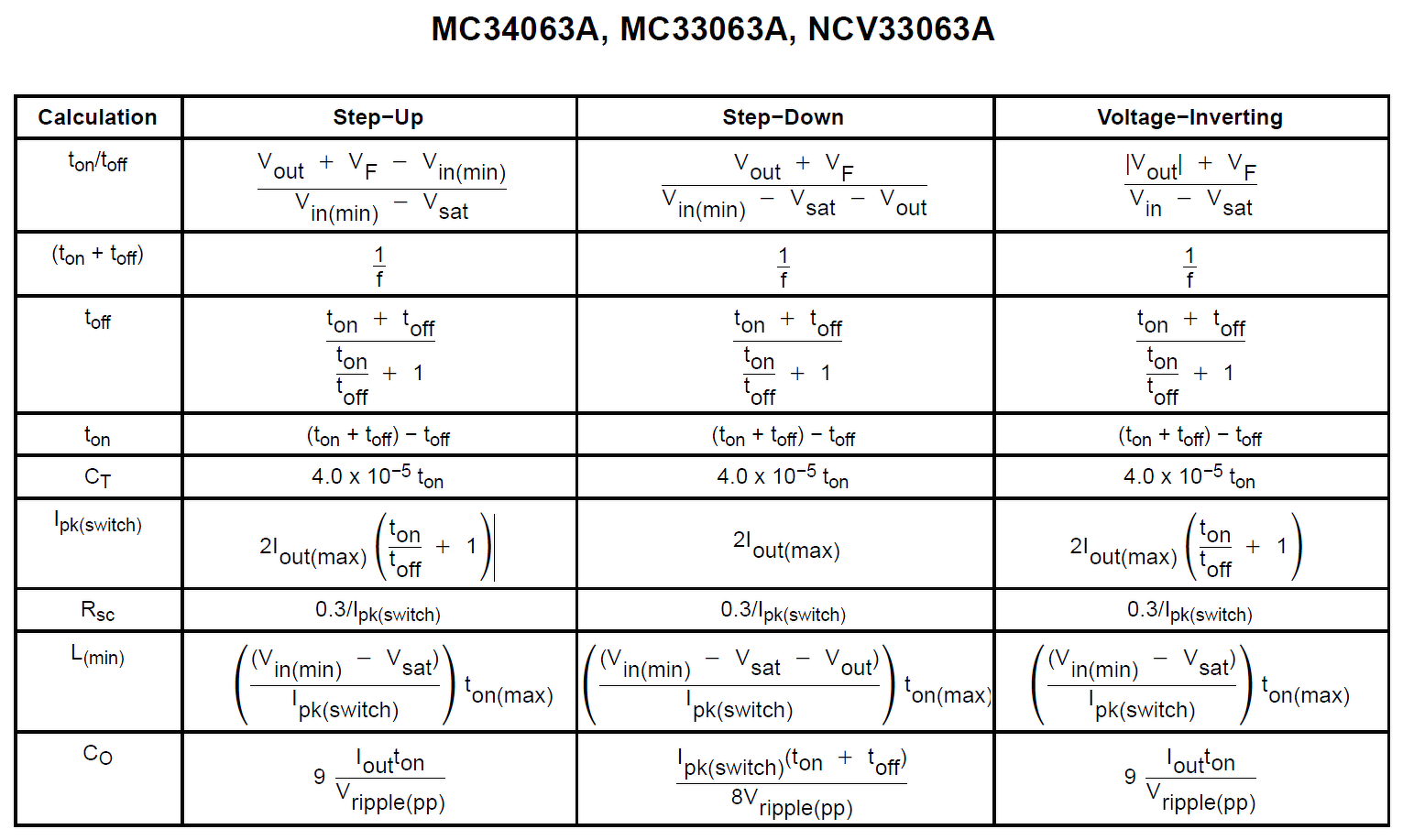

(#) spectraman válasza gulyi88 hozzászólására (») Máj 29, 2019 /
Egyelőre jól viselkedik, a fogyasztása 200mA körül van, 0,63A biztosítékot tettem nem volt kisebb. Képek és javított kapcsolás (Rev. A1)vannak a képek róla, korábban már csatoltam őket...
Nem igazan értem, hogy honnan veszed azt a bizonyos 220V-ot.
Úgy gondolom, az áram számítás hibás, mert az IC adatlapja szerint a következőképp kell:
RSC = 0.3 / Ipeak(switch)
Amit te említesz, az az INVERTÁLT bemenet referencia értéke (1.25V). Az viszont itt nincs használva, földre van kötve.
Nem szaporítom a szót, a csatolt táblázatból könnyebben megérted a lényeget...

(#) gulyi88 válasza spectraman hozzászólására (») Máj 29, 2019 / 1
Ja igaz, kissé eldugták az adatlapban paramétert, gyorsan átfutottam és nem találtam, rosszat néztem.
Szóval 300mV, 0,56ohmom kb 0,5A csúcsáram.
Amint a tranyó megszakítja ezt az áramot az tovább folyik az R18-on is át, és ohmt tv. szerint feszültség esik rajta, ami jelen állás szerint akkor 50V. Az még elmegy.
A tranyón létrejövő feszültség maximuma az U_(D2+D3+R18+C3+C4) feszültségei összeadva, ebben van az R18 feszültsége is, ami mindig 50V.

(#) spectraman válasza engineerman hozzászólására (») Máj 29, 2019 / 1
Nem térek ki minden pontra a hozzászólásodból, mert részben már letisztult pár feltevés.
A fogyasztás 200mA, 10,8V-os betáppal.
A képeken látható megépített változat, 430V-al hajtja a kimenő trafót. Ide valóban nem kell két 20µF kondi. Nyilván zener sem kell 3, csak kettő. Viszont a 630V-os meghajtásnál 450V-os kondi nem sokat bírja.
Miért zener és nem ellenállások? Mert ugyanakkora energiával csattint, 6V-betápnál mint 18V-nál is. Persze ritkábban vagy sűrűbben.
Miért kellene Triak-ra 3A dióda? Ott a D4.
L2 értéke elégségesnek bizonyult eddig...

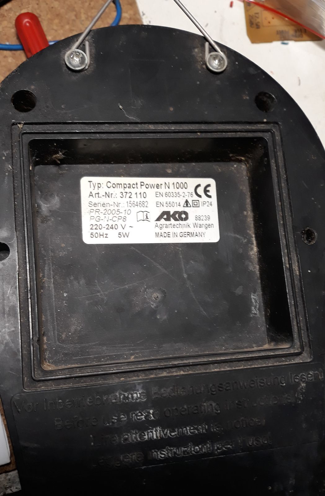

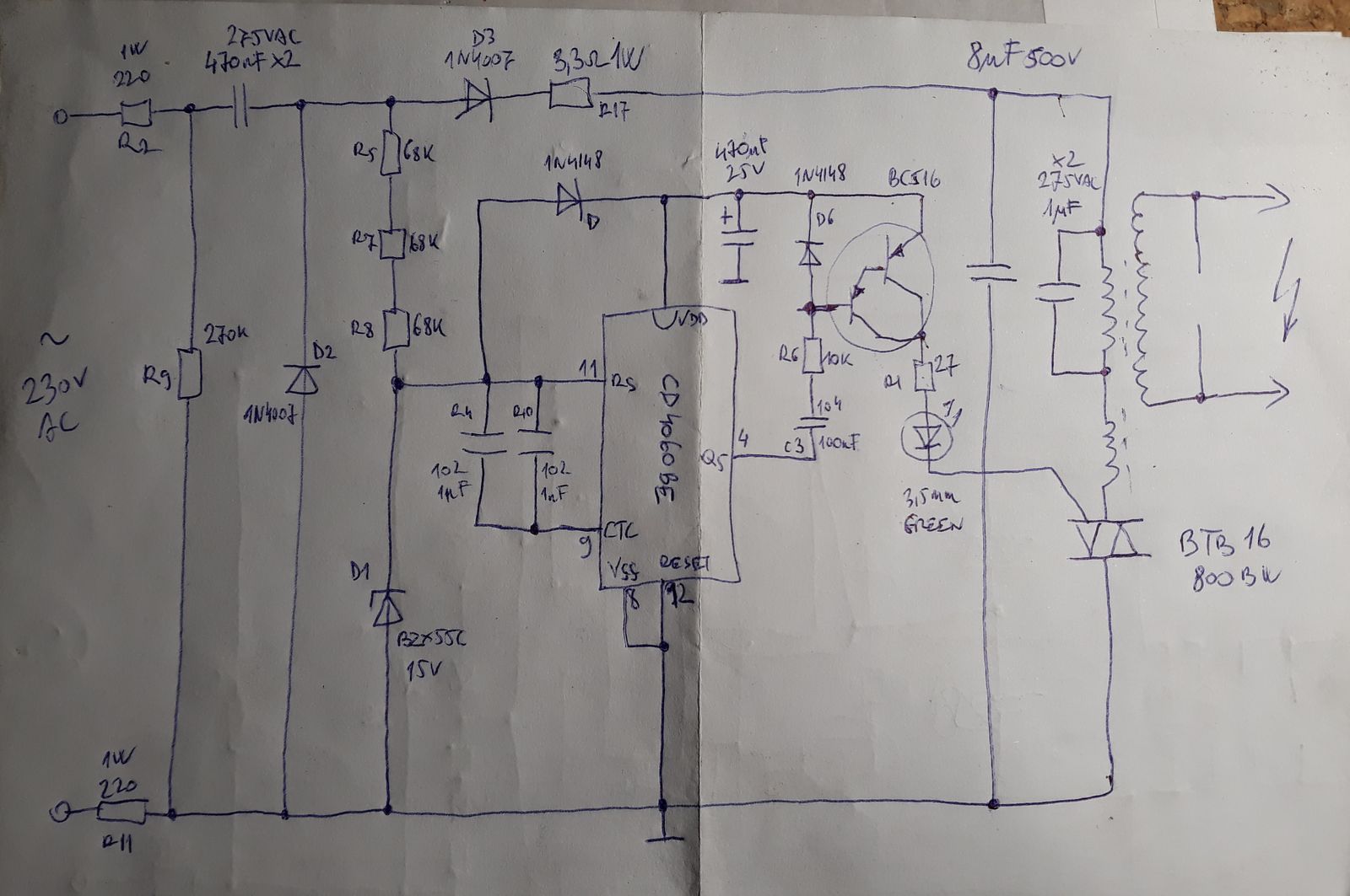

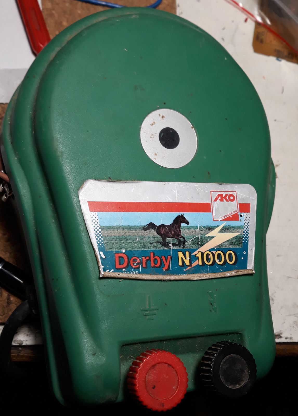

Egy Derby N1000-es villanypásztor van nálam, nem működik. Évekkel ezelőtt a triak meghalt benne, elégett egy fólia is, de ezeket pótolva azóta ment. Most megint nem megy, de a triak jó. A trafóval párhuzamos 1µF-os kondi csökkent értékű volt, azt cseréltem, de nem az a baja. Adja az impulzust a vezérlés, villan a LED kb. 3s-enként, kattanás is hallatszik, de nincs nagyfeszültség. A 8µF-os kondenzátor 7,6uF, nagyon alacsony ESR-el, fel is töltődik 550-560V-ra, aztán a kattanáskor leesik a feszültség 1xxV-ra (Multiméterrel nézve). Az IC tápja 5-9V között ingadozik, a kisütéskor leesik, de ez úgy tűnik ilyen konstrukció. A többi alkatrész mérés alapján jó.
A trafó szekunder 1kohm, a primer viszont 0,4ohm, nem zárlatos ez véletlenül? Áramkorlátozással kapcsoljak rá mondjuk 12VAC-t és nézzem meg a szekunderen mi a helyzet?
(#) gulyi88 válasza Inhouse hozzászólására (») Máj 31, 2019 /
Tisztázzuk hogy melyik a trafó primere és szekundere.
Ha az a primer amire a triac dolgozik akkor a 0,4 ohm lehet jó.
Induktivitást mérj a primeren nyitott szekunderrel és rövidrezárt szekunderrel is.

Egy trafó van benne, amire a triak süti a kondenzátort és csinálja a nagyfeszültséget.
A nyitott szekunderes primer érték ha jól rémlik 0,3mH, most nem vagyok otthon, hogy megnézzem. Este, vagy holnap tudok eredményt mondani.

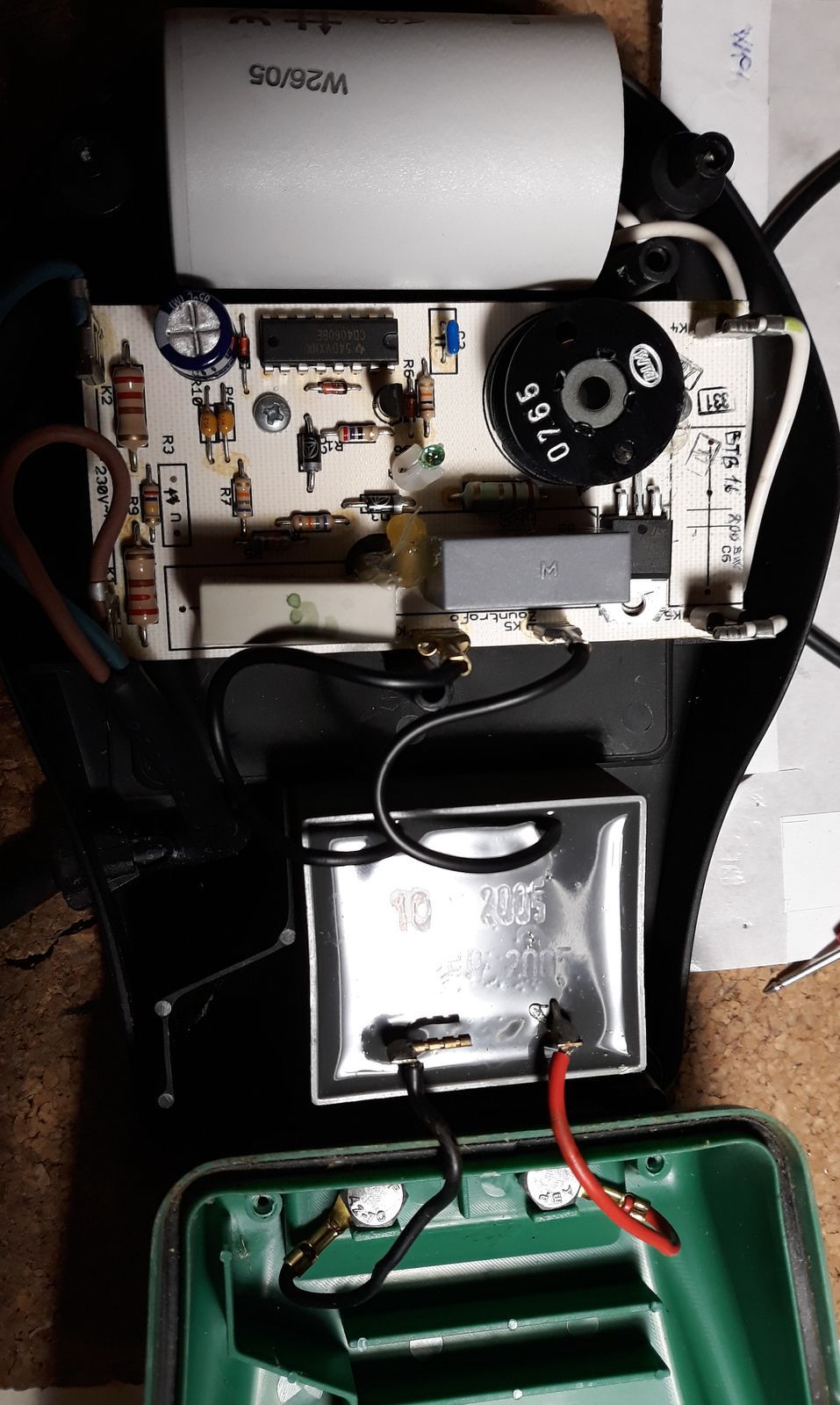

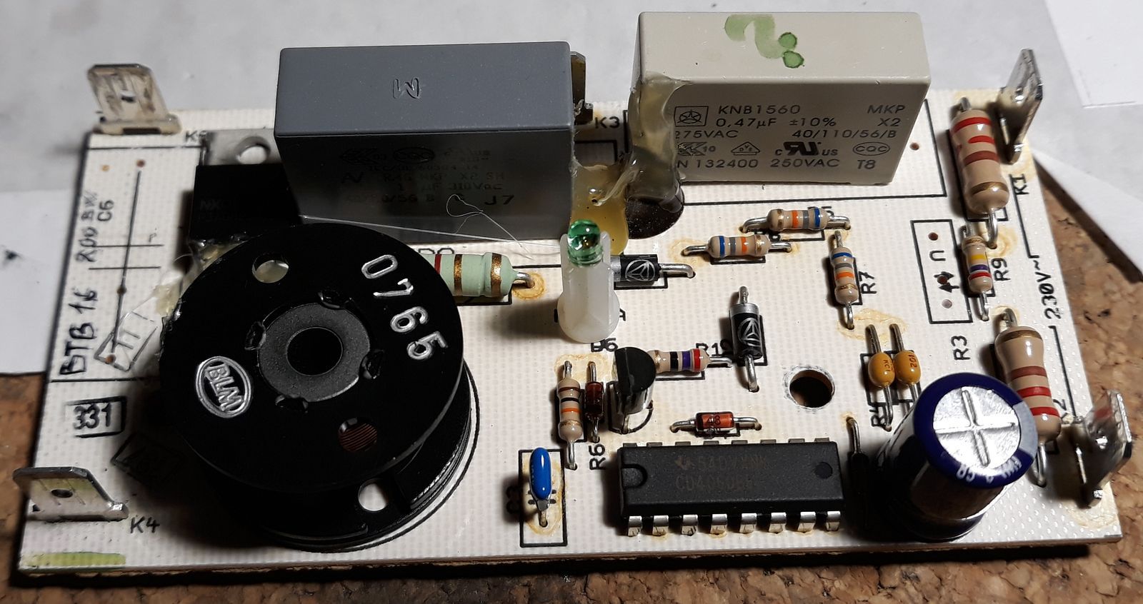

Tudtok valakit Budapesten (vagy a Dunakanyarban, a szentendrei oldalon), aki meg tudná javítani a villanypásztoromat, elfogadható áron? Sajnos én nem értek hozzá.
Milus-féle, AHV 2005 típusú.
Ha bekapcsolom, akkor nem szikrázik, hanem csak halkan, gyorsan kerreg, másodpercenként kb. ötöt-hatot.
Köszi a segítséget.

(#) engineerman válasza Tamas1640 hozzászólására (») Jún 2, 2019 / 1
Cseréltesd ki a tirisztort egy müszerésszel vagy egy hobbistával és menni fog
A tirisztor szált el ( átütött )
