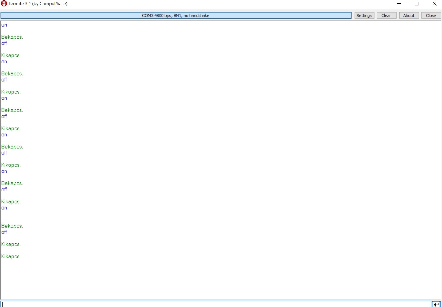

(#) lastewer válasza superuser hozzászólására (») Jún 3, 2019 /
Így is bugos. Mellékeltem egy képet. Adtam tápot a cuccnak és küldtem neki a parancsokat.
A kék színnel én küldtem , zöld a kapott adat.
A végén kezdődik az érdekesség, 2 kikapcs jön 1 off szóra.

(#) superuser válasza lastewer hozzászólására (») Jún 3, 2019 /
Ez nem direktben a csatolt kóddal függ össze.
Lehet kétszeresen deklarált változó, lehet túlcsordulás, lehet az UART rutin hibája is.
A kimenet azonos azzal, mintha a kiemelt kódrész ismételten lefutna.
Egyébként pont 30 fogadott karakter után akadt ki.
Reset után ha ugyanezt a tesztet ismétled, megint ugyanennyi adattól akad ki?

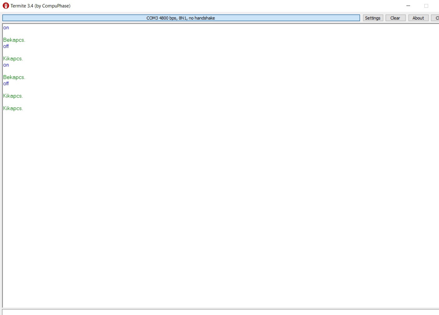

Ezt lefuttatva , ilyen lesz a kimenet. Mellékeltem képet.

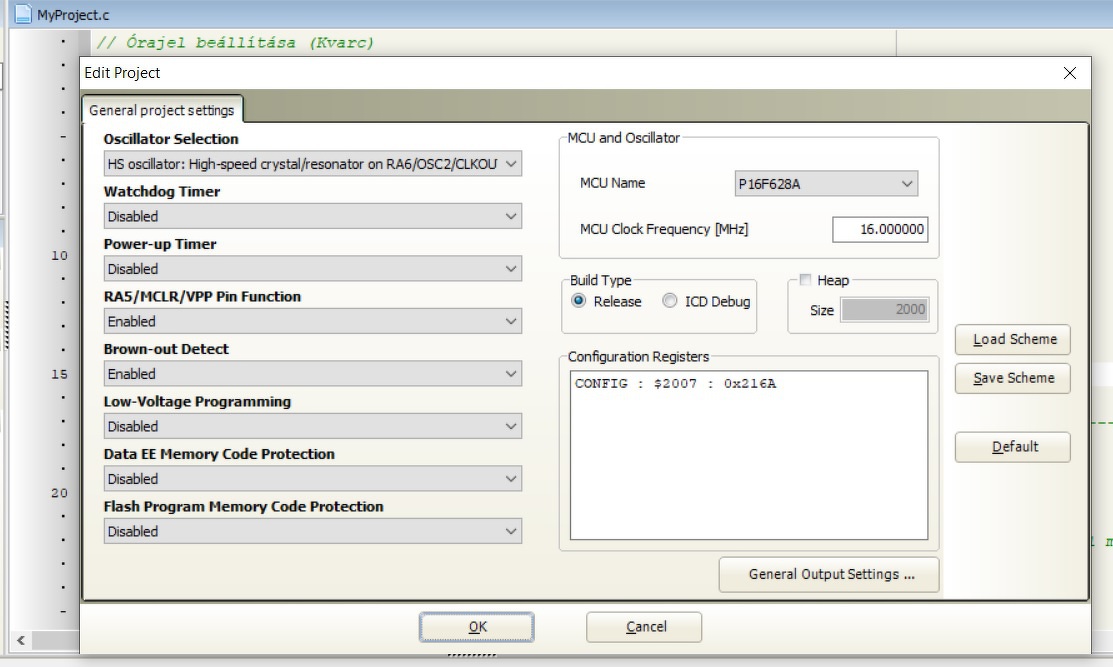

(#) lastewer válasza Hp41C hozzászólására (») Jún 4, 2019 /
brown - out engedélyezve van , watchdog pedig tiltva.

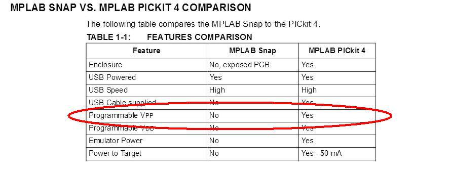

(#) Hp41C válasza NickE hozzászólására (») Jún 4, 2019 / 1
Lehet, hogy bizonyos típusoknál gyorsabb, de más típusokat egyáltalán nem fog kezelni. A Snap nem tud 5V -nál nagyobb feszültséget előállítani a Vpp számára.

(#) superuser válasza lastewer hozzászólására (») Jún 4, 2019 /
Nem jó a kódod. Írtam neked egyet, ami akár jó is lehetett volna. Nem próbáltad le?
Minek töröm magam?
  1. if(strstr(puffer, off_cm))
  2.               {
  3.                  UART1_Write(13);
  4.                  UART1_Write_text("Kikapcs.");
  5.                  UART1_Write(13);
  6.                  PORTB.F7 = 0;
  7.
  8.                  puffer[0] = 0;
  9.                  pp = 0;
  10.               }
Amikor a fenti kód lefut, a pufferben az "off" sztring van.
A kód lefutása után ".ff" lesz a pufferben; a '.' helyére 0x00-t képzelj, szándékosan nem használtam C szintaktikát.
Ezután bejön az "on"-ból az első karakter. Mi lesz a pufferben? "off". Meg is találja majd a program.
Utolsó hozzászólásom volt a témához.

(#) cross51 válasza NickE hozzászólására (») Jún 4, 2019 / 1
A szokásos mérnöki válasszal élnék a kérdésedre: Attól függ.
- Snap nem ad tápot, ha ez nem okoz problémát akkor pipa
- Ha 8 bithez akarod használni és 5V-os controller-el akkor meg kell nézni támogatja, de esélyes hogy nem fogod tudni a többséget programozni
- Viszont ha 3.3V-on dolgozol és 16/32 bites controller-ekhez használnád akkor megéri.
- 8 bithez ha ilyen 16-64k flash 4-32k RAM-ban mozogsz nem is feltétlen van értelme, mert adott esetben ki sem tudod használni emlékem szerint a PIC16F15xx-es controller-ek között volt olyan aminél nem tudtam hardware-s breakpointot be rakni.
A PICkit4 és a Snap a power és VPP gent leszámítva kb azonos->
A PICkit4 egy két bug-ot leszámítva nekem 32 biten (ott a 2MB-os flash-el és runtime breakpoint igénnyel szóba se jöhet a PICkit3) jobban szerepelt mint az ICD3 (amiben egy 16 bites PIC és egy FPGA megy a PIKkit4-ben nincs FPGA!!).
Szóval, ha combosabb controller-t programoznál akkor mindenképp a Snap.
Nem tudom milyen szinten vagy jártas a témában (kezdő,haladó,stb..), de ha kezdésnél vagy és mondjuk dev boardot akarsz használni és nem 8 biten akarsz indulni akkor a Curiosity board-ok egész jók viszont az onboard debugger egy rakás sz... (a schematic-on PK3-nak tűnik, de nem üti azt a szintet-se).
De ha mondjuk be ruházol egy board-ra és veszel mellé egy Snap-et akkor igazándiből semmivel nem kell törődnöd egyszerű blink, ADC, UART példák vannak és már tudod is csinálni (és mégsem arduino ).
Amire viszont figyelni kell:
Sem a PICkit3 sem a PICkit4 és a Snap-en sincsen komoly ki és bement védelem (valami van emlékeim szerint polyfuse 50mA-rel adott esetben semmit nem ér, tudom tapasztaltam)

(#) NickE válasza Hp41C hozzászólására (») Jún 5, 2019 /
Ez így felejtős, nekem kell a Vpp.
