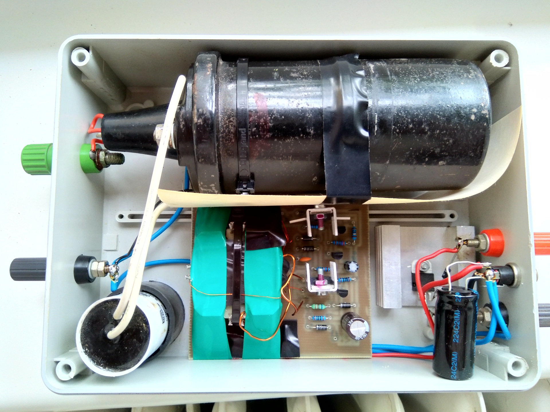

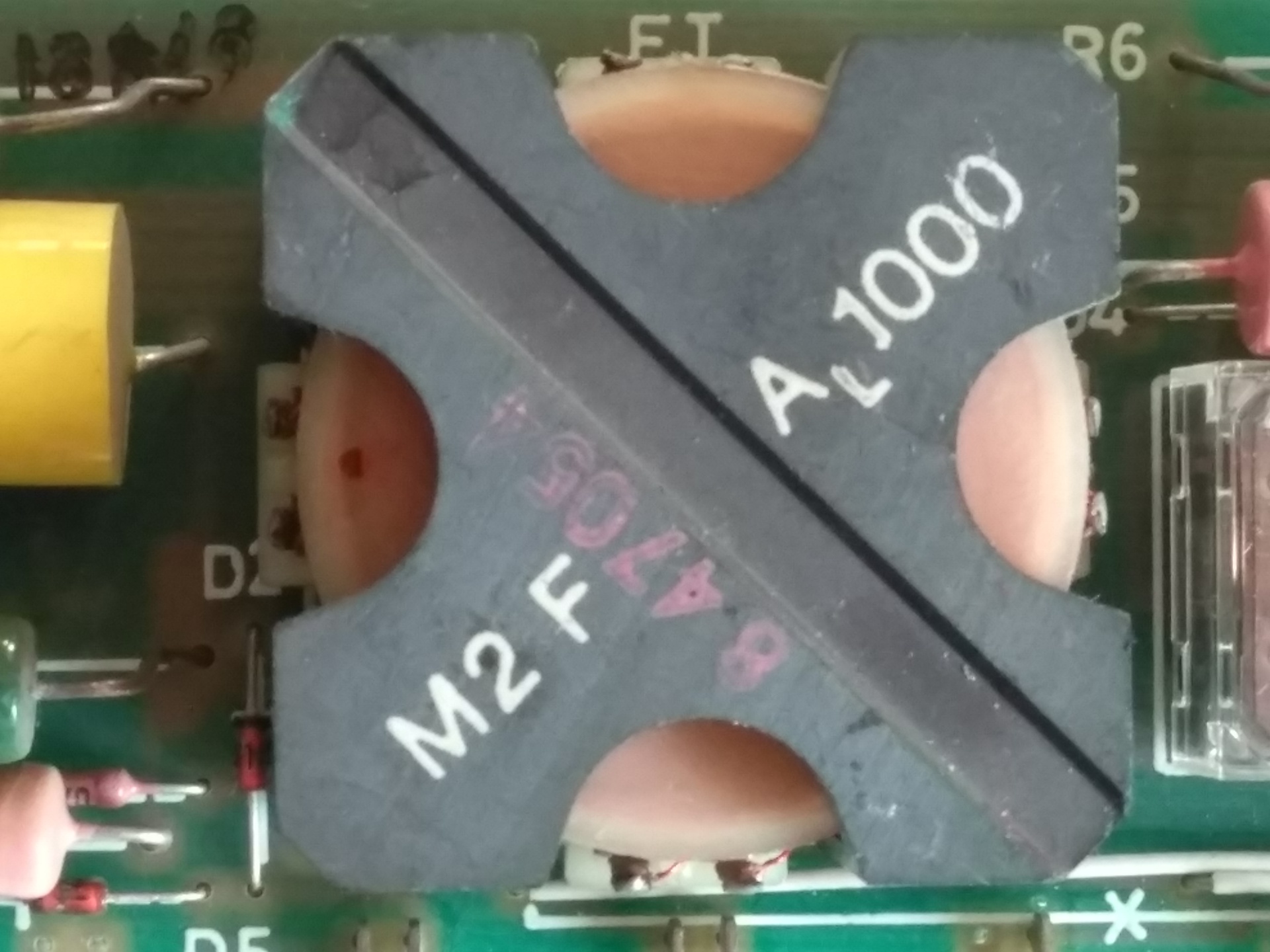

Elkészült az alábbi kapcsolás AL1000 fazékvasra.

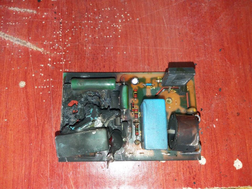

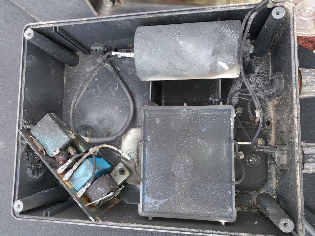

Hoztak hozzám javításra egy gyöngyszemet. Így néz ki belülről . Még nem szedtem szét,majd a hétvégén, ha lesz rá időm. Nincs véletlenül hozzá valakinek kapcsolási rajza? Nem biztos hogy minden alkatrész azonosítható lesz.
(#) spectraman válasza Remci hozzászólására (») Júl 9, 2019 /
Helló!
Mi történt ezzel? Villám csapta?
Nagyon csernobiliül néz ki a belseje
(#) Remci válasza spectraman hozzászólására (») Júl 10, 2019 /
Nem tudom. Állítólag kölcsön adták és így került vissza.
(#) mex válasza Remci hozzászólására (») Júl 10, 2019 / 1
Javítottam már ilyet, vissza is rajzoltam...
(#) Remci válasza mex hozzászólására (») Júl 10, 2019 /
Nagyon jó, hálásan köszönöm

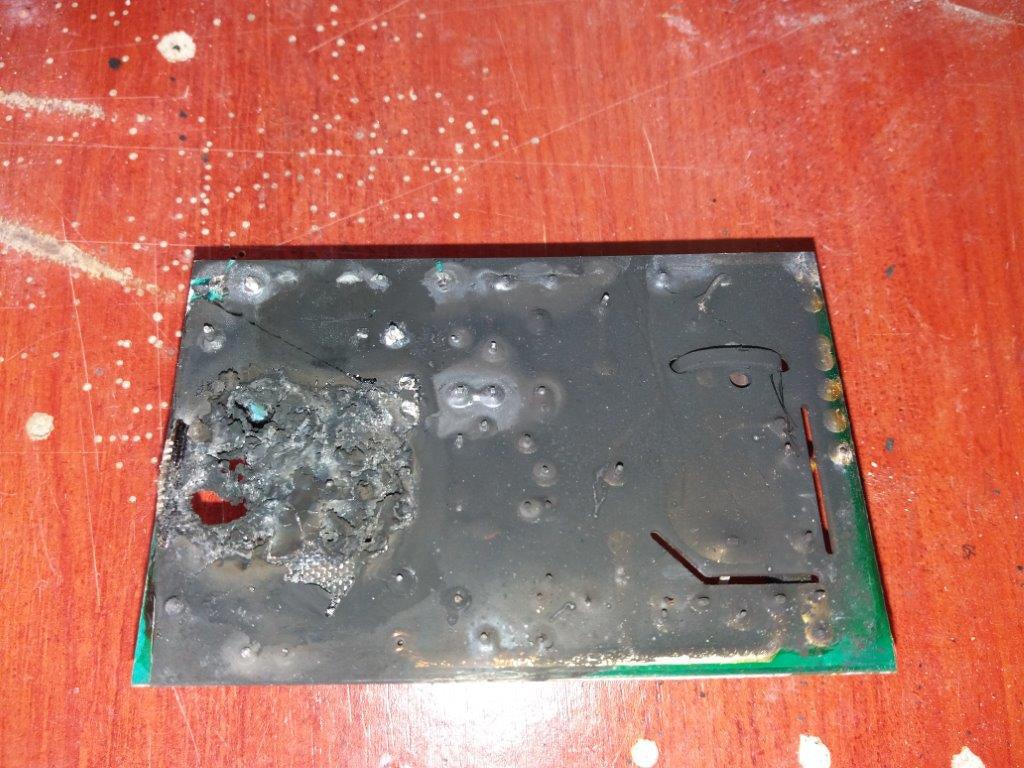

(#) Remci válasza mex hozzászólására (») Júl 13, 2019 /
Ma szétszedtem, biztos a betáp oldalon kapott valamit, de az jó nagy volt
(#) mex válasza Remci hozzászólására (») Júl 13, 2019 /
Uhh...
Megpróbálok a rajz alapján egy másik vezérlést készíteni hozzá, hátha elindul. A rajzodon az alsó vonal, aminek nincs vége, az nem csatlakozik sehová?
Régen volt, most ránézve nem, nem kell sehová kötni, egyszerűen előre húztam a vonalat...
Erre tippeltem, csak gondoltam megkérdem . Köszi

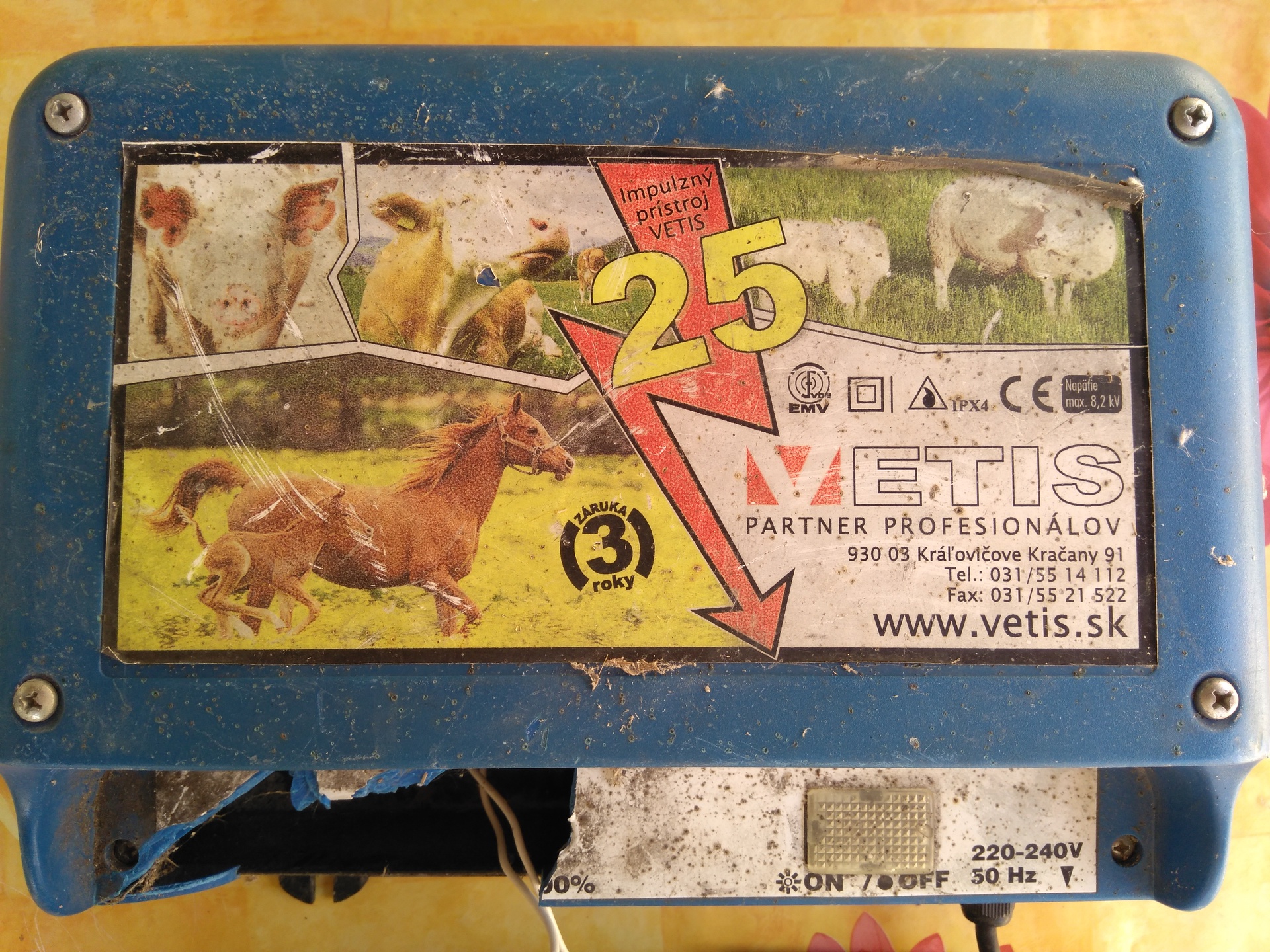

(#) agy hozzászólása Júl 15, 2019 /
Üdvözlet! Kapcsolási rajzot keresek Vetis25-höz. A kimeneti rész törött és hiányos lett ló rúgás következtében. A kimeneten lévő ellenállás értéke, glimm típusa és darabszáma a szikraközzel párhuzamosan és a szikraköz nagysága alakja érdekelne.( egyik fél szikraköz maradt meg "Z" alakú a földelés oldalon)
(#) agy válasza agy hozzászólására (») Júl 16, 2019 /
A fazékvasmag lemaradt: panelből való kibontás és tekercselés elött.

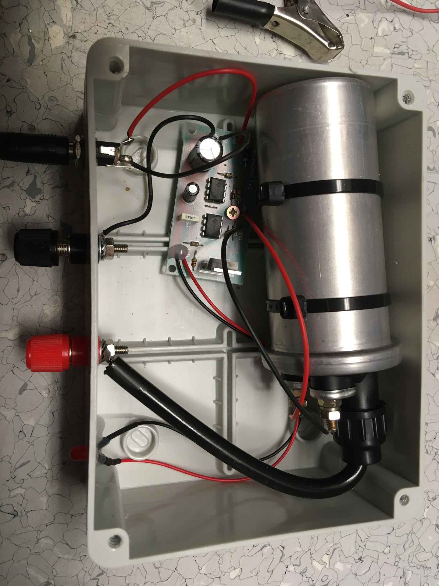

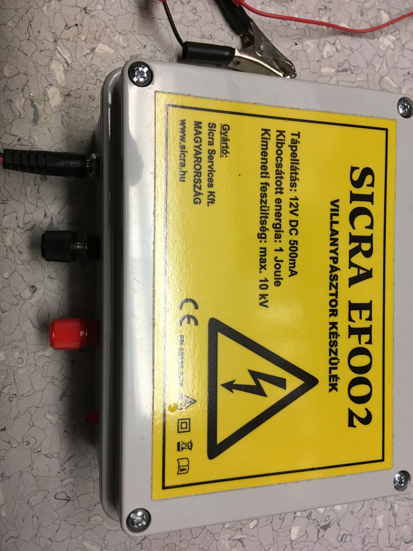

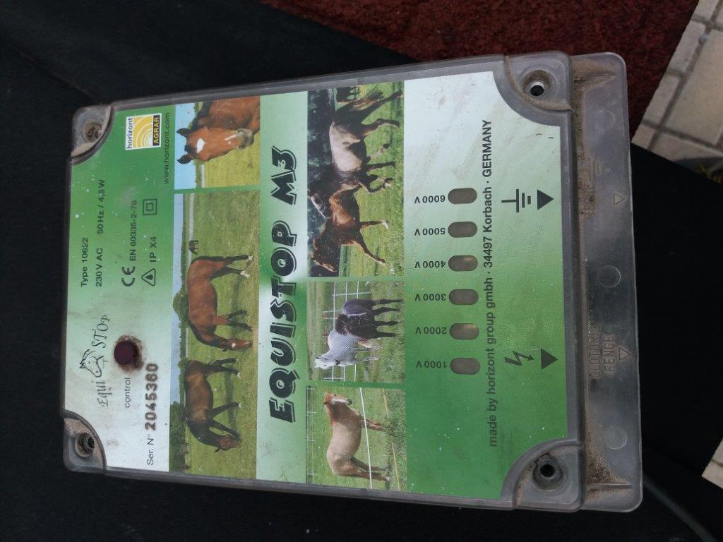

Kezembe került egy nem igazán gyári villanypásztor. A tulaj szerint kb fél évet működött. Egy kert volt vele körbe véve,hogy a kutyák ne tudjanak bemenni, kb 300-350m vezetékkel. Szerintetek tényleg tudhatja a ráírt 1 J-t, vagy mi alapján határozták meg ezt az értéket? A neten fellelhető leírása legalábbis ennyit említ, plusz 1500-2000m vezeték hosszt.
(#) deak francis válasza Remci hozzászólására (») Júl 19, 2019 /
Szia.
Szerintem az 1500-2000 méteren nagyon leesik a magyfesz.
(#) spectraman válasza agy hozzászólására (») Júl 20, 2019 /
A képek alapján nem hinném, hogy 1 joule energiát tudna előállítani. Nem látok ott kondit olyat ami a tárolt energiát biztosítaná. Ha jól látom 1 lépcsős kapcsolás, de minek 2 drb. IC ? 555-ösek?
(#) ferci válasza Remci hozzászólására (») Júl 20, 2019 / 1
Ez csak valami szikráztató készülék..
(#) deak francis hozzászólása Júl 20, 2019 /
Én úgy látom hogy lépcsős kapcsolás épp azért ,hogy "csomag" szikrákat állít elő.
(#) fleta válasza ferci hozzászólására (») Júl 20, 2019 /
(#) ferci válasza fleta hozzászólására (») Júl 21, 2019 /
Igen - sok kis szikra másodpercenként, poti állásától függően.
"Erőssége" pedig a monostabil idő szélességétől is függ, meddig szalad fel a primer amper a "megszakítás" pillanatáig.
(#) Remci válasza fleta hozzászólására (») Júl 21, 2019 /
Pont így működik, csak nincs benne poti, ellenállással be van állítva a szikra idő.
(#) Remci válasza ferci hozzászólására (») Júl 21, 2019 /
Szerintem is. Viszont utána néztem a neten, "elég jó " áron adják.
(#) engineerman válasza Remci hozzászólására (») Júl 22, 2019 / 2
Jó esetben 0,5 J, de még annyi sem. A Joule érték a benne lévő kapacitás, és a feltöltött feszültség függvénye. ( 1 joule = 1*Ws Vagy egyszerűbben: 1 Joule=1 Volt * 1 Amper * 1 szekundum ) Vagyis 1 joule 1 watt teljesítménnyel 1 szekundumig végzet munka. De ez még csak a TÁROLT energia. Az hogy mennyi jut ki a kerítésre az pedig a nagyfesz trafó anyagától, típusától, és a primer/szekunder huzal átmérőtől függ. Ahhoz hogy 1 Joule a kerítésen legyen, a trafónak - veszteség nélkül- legalább 20 mA-es áramot kell a kerítésen produkálni. Na ezt ez a trafó nem tudja, de még a nyitott lemezmagos trafók sem. Nem mellesleg az "ütési energia", vagyis az kerítésen levő munka végzés függ az impulzus szélességétől is. Ami nem keverendő össze az impulzusok gyakoriságával. Maga a tűimpulzus amit a tirisztor produkál, annak kell relatíve szélesnek lennie, de inkább laposnak . Ezzel a trafóval,ha fél Joule kijut a kerítésre, az maga a gyönyör
1 Joule energia csak zárt magos trafóval juthat ki, minden más csak kacsa.
(#) fleta válasza Remci hozzászólására (») Júl 22, 2019 /
Ezt a kapcsolást medvék ellen javasolják, olvastam egy oldalon. Kicsit nevetséges.
(#) Swedhart válasza fleta hozzászólására (») Júl 22, 2019 /
Szia nálam is van 1 ilyen vacak javításra hozták de semmi baja csak gyenge.
A benne lévő simson trafó röhej.
(#) djusee válasza Swedhart hozzászólására (») Júl 22, 2019 /
Az összeszerelése (lapátolása) is ugyanolyan mint amit Remci feltett. És az megfelel mindenféle CE szabványnak ami a borításon látható?
(#) Swedhart válasza djusee hozzászólására (») Júl 22, 2019 /
Szerintem a szabványhoz köze sincs
A külsejéről is tettem képet
(#) Swedhart válasza djusee hozzászólására (») Júl 22, 2019 / 2
Pocsék áruk fórumát is indítani kellene
Engem csak az zavar hogy hozzák nekem hogy csináljak neki valamit hogy erősebb legyen .
