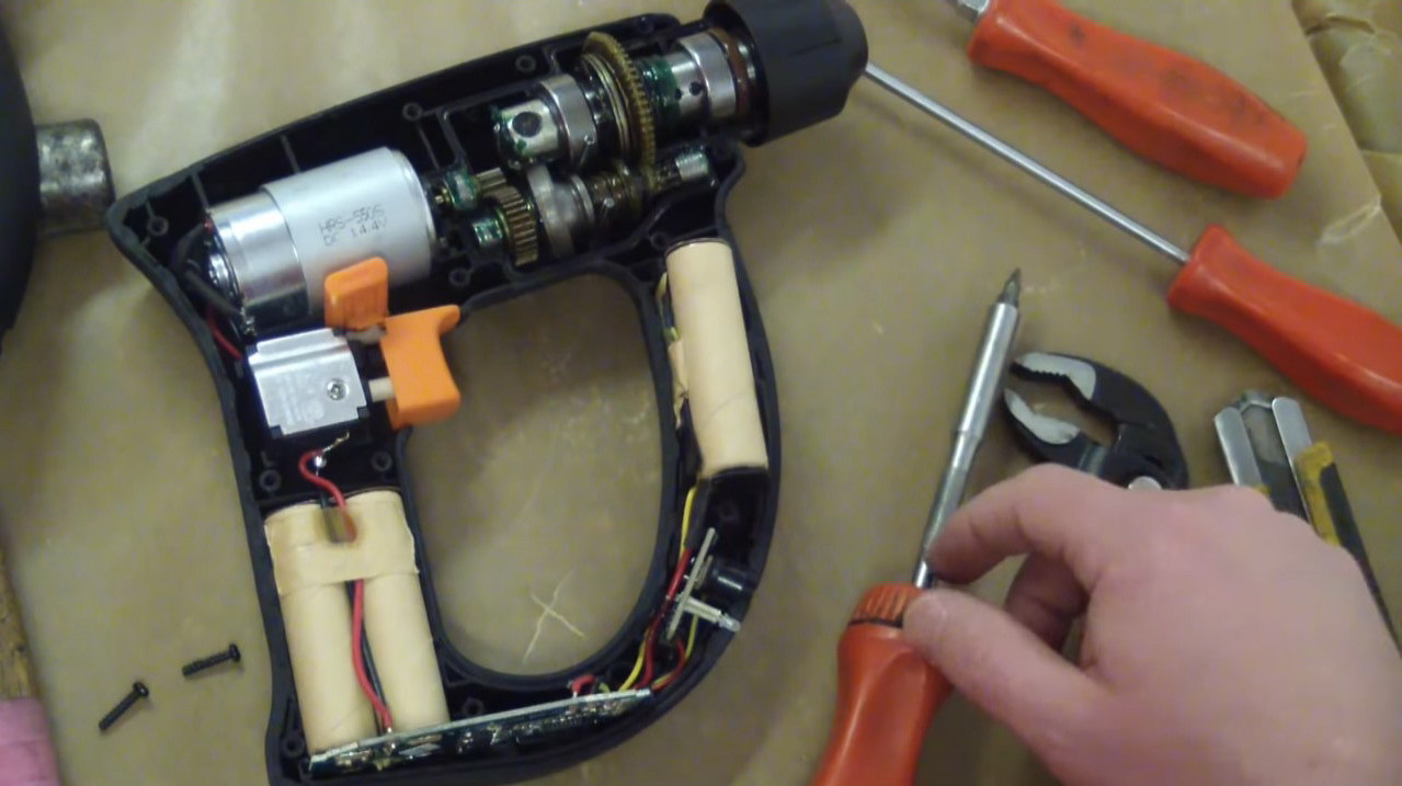

Nem cserélhető akksis fúró, beépített(nyélbe van elhelyezve-lásd képen) a 4db cella.
(#) rockersrac válasza Kovidivi hozzászólására (») Jún 5, 2019 /
Ez fúró/ütvefúró, nem csavarozó.
(#) Patópali válasza rockersrac hozzászólására (») Jún 6, 2019 /
Annó én is vettem egy ( igaz nem fúró-vésö) hanem kézi csavarozó gépet amire rá volt írva, hogy LI-ION akkus. Egy év után megdöglött az akku.
Szétszedtem és NiCd vagy NiMh akkuk voltak benne, adapterrel, előtét ellenállással töltve. Most két darab párhuzamosan kötött 18650-es LI-ION akkuval működik. Persze a hozzávaló töltővel töltöm.
Én a helyedben megnézném az akkukat és hogy van e töltőelektronika az akkuk körül vagy a töltőben. LI-ION akkukat nem lehet egy áramkorlátozó ellenállással tölteni. A csatolt képeden szerintem az sima dugasz táp.

(#) rockersrac válasza Patópali hozzászólására (») Jún 6, 2019 /
Van benne bms panel, van fent egy video neten, az alapján szétkaptam, picit megtakarítottam, mert belül a motor körül poros volt, és 4db 18650 cella van benne: kettő közvetlen az elektronikán, kettő meg a nyél másik részében. Mellékeltem egy képet egy afféle szétszedős videoból, remélem ez segít! Ez sajnos/nem sajnos csak fúró-ütverúró, véső funkciója nincs. Anno 2 vagy 3 éve megvettük, fúrtam vele cca szerintem 15 lyukat, és el lett pakolva, mert nem volt szükség rá, most meg majd használva lesz, és édesanyám azt mondta hogy nekem adja.
(#) Patópali válasza rockersrac hozzászólására (») Jún 7, 2019 /
Akkor lehet, hogy a hosszú ideig állás alatt mély kisüléses lett az akku. Akkor sokáig tart a töltés míg az akku a teljes töltést eléri. A dugasztáp teljesítményét keveslem. Az én csavarozómban töltés közben van mikor 1 Amperrel is tolja az energiát a szabályzó.
(#) rockersrac válasza Patópali hozzászólására (») Jún 7, 2019 /
Nem lett mélykisüléses az akku, semmi baja. Fullra töltve lett eltéve, minden akksit full töltve teszek el ha épp nem használom. A post írásának napján próbáltam ki a készüléket, hibátlanul működött.

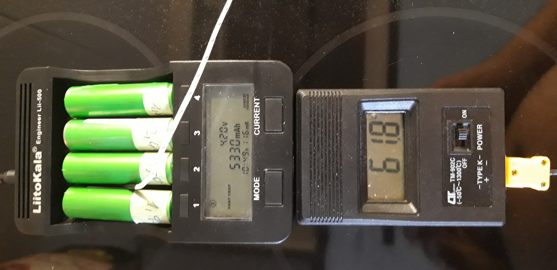

Szerintetek ez lehetséges? Vagy a LiitoKala-m szünt meg normálisan mérni
A cella laptop bol bontott.. 1.92V megtalált... nállam 7 hónapot állt. Most rámérve 2.67V volt benne
A cella "tipusa"
SF US18650 GR
T G711JOA23X
Kapacitására 2100-2600mAh találok
Mondjok a Most a LiitoKala ban lévő összes cella 3500 felett van már
A hozzászólás módosítva: Jún 9, 2019

Az a töltő, ami 62fokC-ig melegíti a cellákat, balesetveszélyes! Ne használd. Vagy a cella nagyon gyenge (magas belső ellenállás, az egekben lehet), de akkor a töltő miért tölti ilyen nagy árammal? Nem is tudna sok áram folyni, mivel a belső ellenállás korlátozza az áramot, normális töltő 4.2V-nál nagyobb feszültséget nem ad ki. Az én véleményem, hogy a töltőd kuka, 4.2V-nál nagyobb feszültséget ad ki, és túltölti minden celládat (tönkreteszi őket), ezért forróak, és ezért ír ki 5Ah kapacitást egy 18650-es cellára. Vigyázz, ez így veszélyes!
(#) Firefighter1 válasza Kovidivi hozzászólására (») Jún 9, 2019 /
138mohm volt... most ujra indítottam most 42 mohm al indulz... mert lekapcsoltam mindemt... megvártam hogy a cellák visszahüljenek..
(#) Kovidivi válasza Firefighter1 hozzászólására (») Jún 9, 2019 /
Korábban néztem már ennek a töltőnek a belsejét, egyből rátaláltam, hogyan lehet javítani rajta. De ha hibás, akkor mindegy. Azt kellene először kiderítened. A mért mOhm érték hogy mennyire korrekt. azt nem tudom, nincs ilyen műszerem, hogy leellenőrizzem.

(#) pipi válasza Firefighter1 hozzászólására (») Jún 10, 2019 /
(#) Firefighter1 válasza pipi hozzászólására (») Jún 10, 2019 /
Igen! Énis éppen erre gondoltam. Hogy nem mér töltő áramot... hanem a beállítottal számol..
Viszont ugye ha a nagy belső ellenállás korlátozza a töltőáramot ő meg számol az eredetivel akkor kb kijön a csillámporos varázs(póni)cella titka!
A normálnál ha jól tudom előbb teljesen feltölt majd lemerit co stans árammal és ujra visszatölt... ott szerintem reálisabb értéket kap az embet!
Mi lenne a következő lépcső aminek a vásárlásán gondolkozni lehetne?? Mert van még vagy hatezer cellám amit tesztelni kellene!
Vagy vegyek egyszerűen 20 darab -ilyet-
Aztán a kapacitást ezzel nézzem??? Tölteni meg TP4050 okkal?
Mert vannak fain 1-2 slotos töltők 30-50 dollcsiért, de hogy produktív legyen ahhoz sok kell belőle .... ugy meg drága!
A hozzászólás módosítva: Jún 10, 2019
Szerintem ez a teszter jó, van nekem is, igaz hogy nem konstans árammal merit, De a cellék tesztjéhez, összehasonlitásához szerintem tökéletes.
A 4050-et nem ismerem, vagy 4056-ot gondoltál? Nekem a tp5100 szimpatikusabb nagyobb bemenő feszt elvisel, és kapcsolóüzemű... Két cellára ne használd, nincs benne balanszer.
