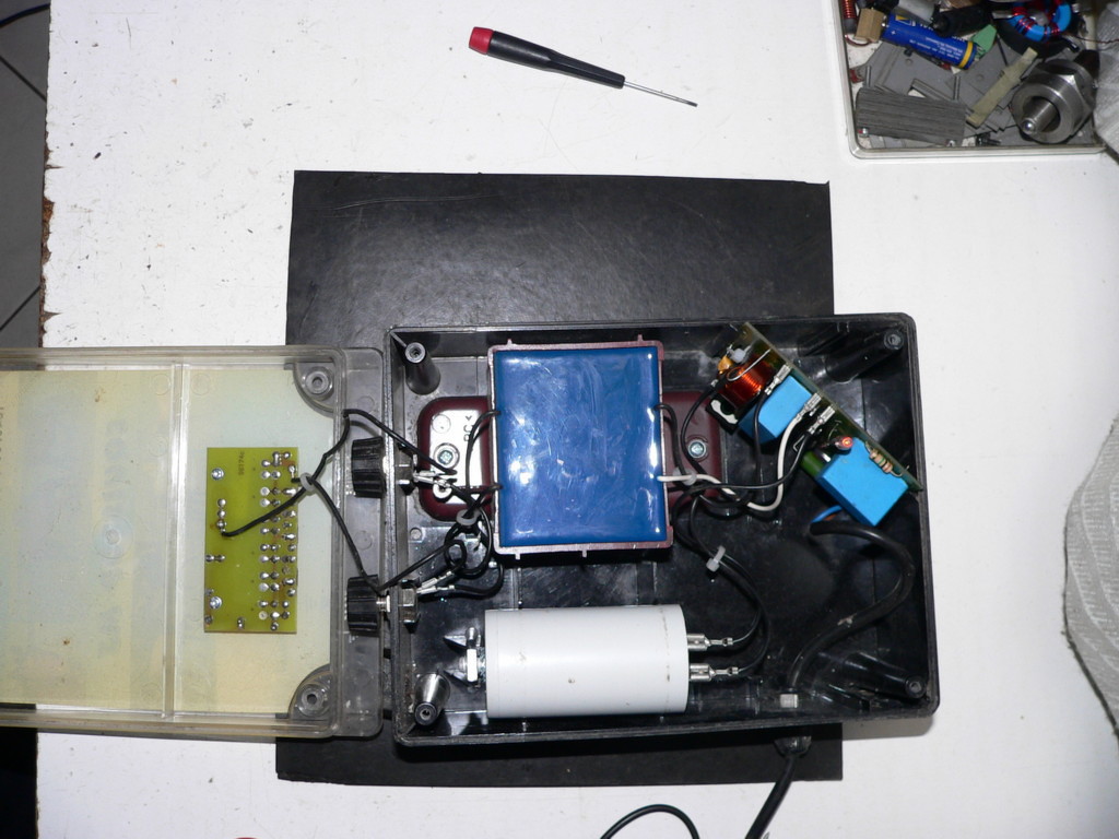

				Elkészült az alábbi kapcsolás AL1000 fazékvasra.

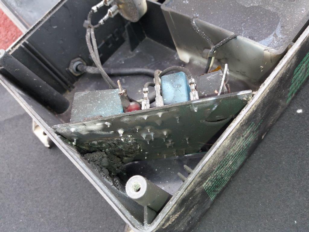

				Sziasztok! Hoztak hozzám javításra egy gyöngyszemet. Így néz ki belülről  . Még nem szedtem szét,majd a hétvégén, ha lesz rá időm. Nincs véletlenül hozzá valakinek kapcsolási rajza? Nem biztos hogy minden alkatrész azonosítható lesz.
				Helló! Mi történt ezzel? Villám csapta? Nagyon csernobiliül néz ki a belseje
				Nem tudom. Állítólag kölcsön adták és így került vissza.
				Javítottam már ilyet, vissza is rajzoltam...
				Ma szétszedtem, biztos a betáp oldalon kapott valamit, de az jó nagy volt

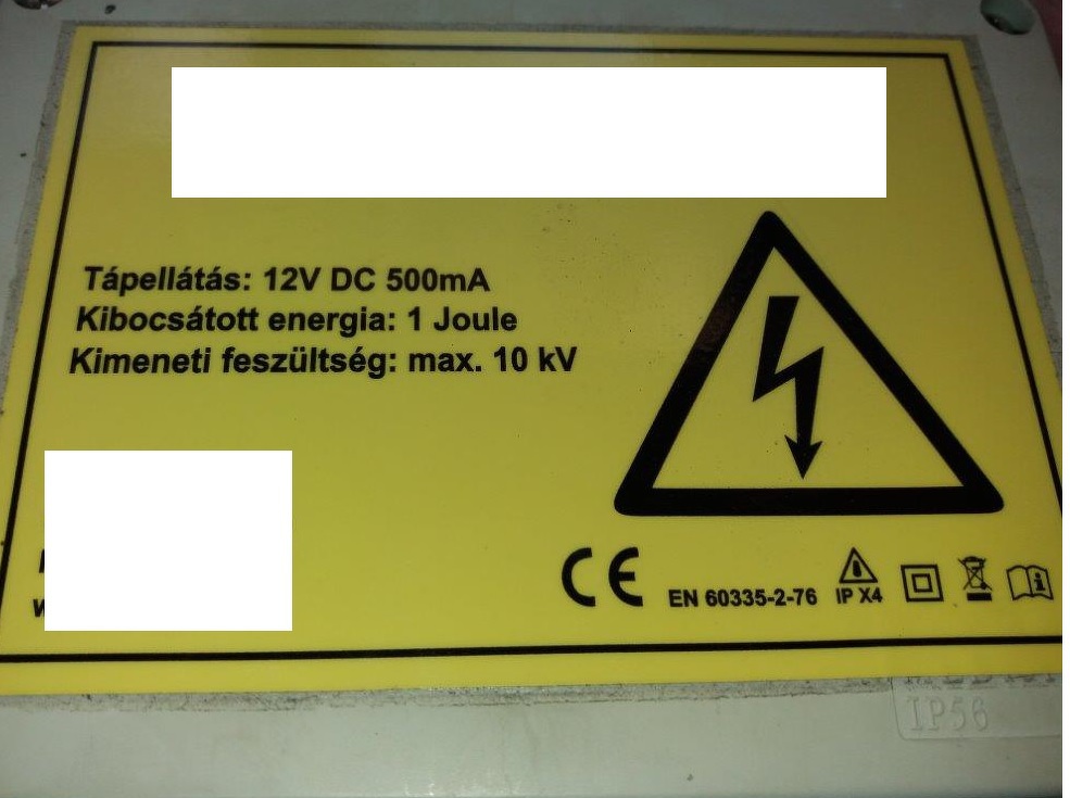

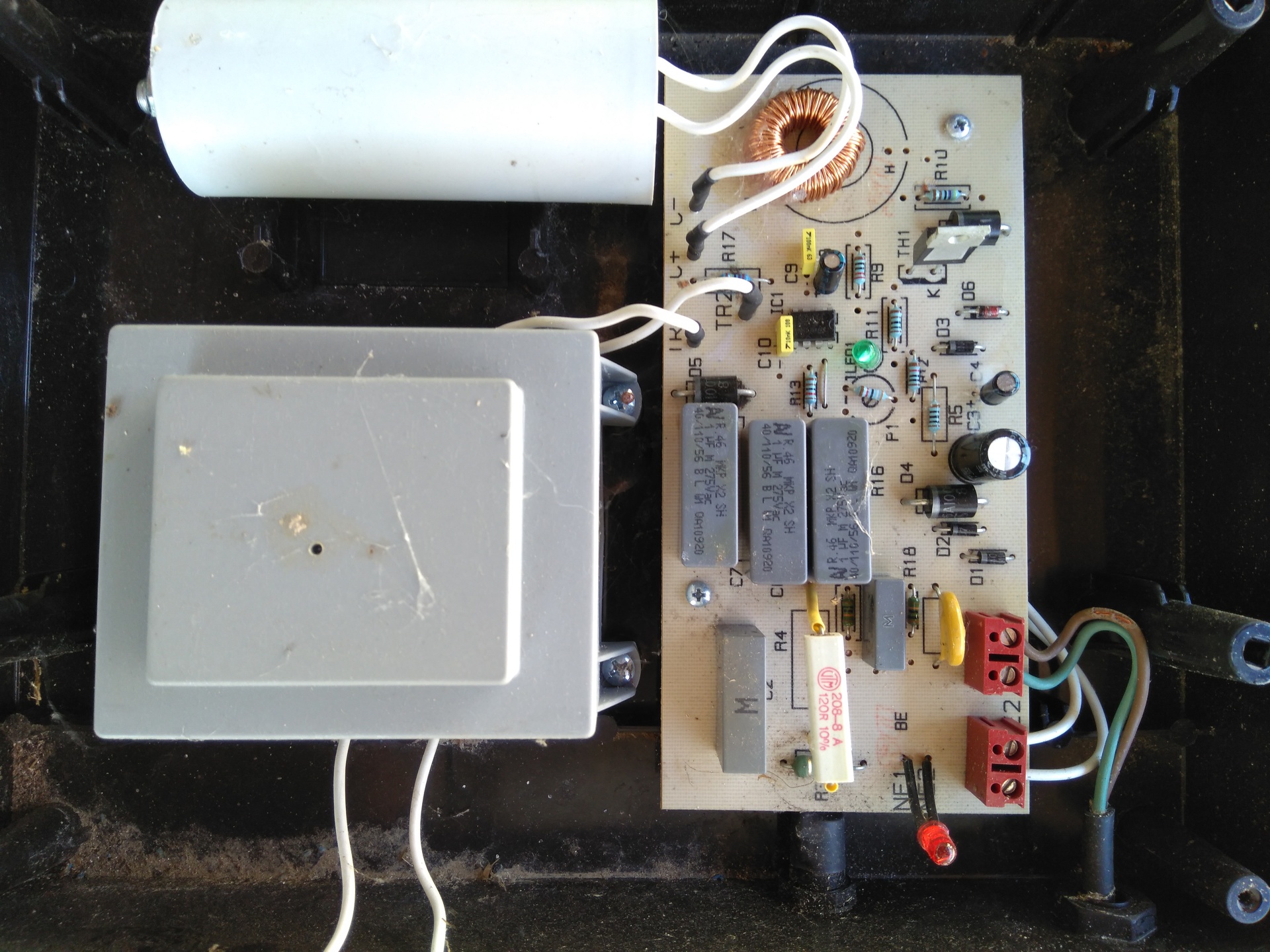

				Sziasztok! Kezembe került egy nem igazán gyári villanypásztor. A tulaj szerint kb fél évet működött. Egy kert volt vele körbe véve,hogy a kutyák ne tudjanak bemenni, kb 300-350m vezetékkel. Szerintetek tényleg tudhatja a ráírt 1 J-t, vagy mi alapján határozták meg ezt az értéket? A neten fellelhető leírása legalábbis ennyit említ, plusz 1500-2000m vezeték hosszt.
				Szia. Szerintem az 1500-2000 méteren nagyon leesik a magyfesz.
				Sziasztok.  A képek alapján nem hinném, hogy 1 joule energiát tudna előállítani. Nem látok ott kondit olyat ami a tárolt energiát biztosítaná. Ha jól látom 1 lépcsős kapcsolás, de minek 2 drb. IC ? 555-ösek?
				Üdv. Én úgy látom hogy lépcsős kapcsolás épp azért ,hogy "csomag" szikrákat állít elő.
				Valami ilyesmi lenne. https://www.pocketmagic.net/electric-fence-20kv/
				Igen - sok kis szikra másodpercenként, poti  állásától függően. "Erőssége" pedig a monostabil idő szélességétől is függ, meddig szalad fel a primer amper a "megszakítás" pillanatáig.
				Pont így működik, csak nincs benne poti, ellenállással be van állítva a szikra idő.
				Szerintem is. Viszont utána néztem a neten, "elég jó " áron adják.
				Jó esetben 0,5 J, de még annyi sem. A Joule érték a benne lévő kapacitás, és a feltöltött feszültség függvénye.  ( 1 joule = 1*Ws  Vagy egyszerűbben:  1 Joule=1 Volt * 1 Amper * 1 szekundum  ) Vagyis 1 joule 1 watt teljesítménnyel 1 szekundumig végzet munka. De ez még csak a TÁROLT energia. Az hogy mennyi jut ki a kerítésre az pedig a nagyfesz trafó anyagától, típusától, és a primer/szekunder huzal átmérőtől függ. Ahhoz hogy 1 Joule a kerítésen legyen, a trafónak  - veszteség nélkül-  legalább 20 mA-es áramot kell a kerítésen produkálni. Na ezt ez a trafó nem tudja, de még a nyitott lemezmagos trafók sem.  Nem mellesleg az "ütési energia", vagyis az kerítésen levő munka végzés függ az impulzus szélességétől is. Ami nem keverendő össze az impulzusok gyakoriságával. Maga a tűimpulzus amit a tirisztor produkál, annak kell relatíve szélesnek lennie, de inkább laposnak . Ezzel a trafóval,ha fél Joule kijut a kerítésre, az maga a gyönyör    1 Joule energia csak zárt magos trafóval juthat ki, minden más csak kacsa.

				Az összeszerelése (lapátolása) is ugyanolyan mint amit Remci feltett. És az megfelel mindenféle CE szabványnak ami a borításon látható?
				Szerintem a szabványhoz köze sincs  A külsejéről is tettem képet | Bejelentkezés Hirdetés |
