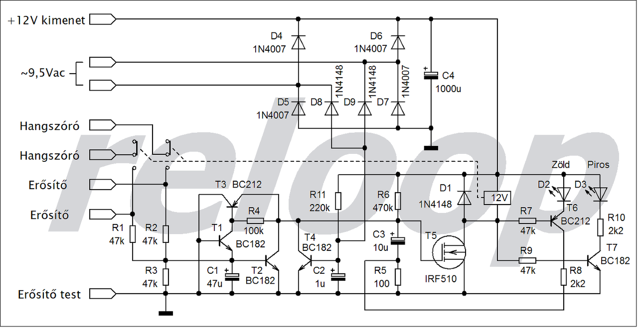

(#) reloop válasza balogatt hozzászólására (») Jún 7, 2019 /
Szia! Egy jó koppanásgátló az igazi megoldás, egyben a hangszóró is védve lesz a végfok IC esetleges meghibásodása esetén. Mekkora a végfok pozitív tápfeszültsége? Annak függvényében ajánlható konkrét kapcsolás.

(#) reloop válasza tothbela hozzászólására (») Jún 7, 2019 /
Hasznos javaslat! A kapacitás akár nagyobb is lehet Bővebben: Link.
Biztonság szempontjából pedig X2 elég Bővebben: Link.
A kérdésem a C53 kondira, vagy ha úgy könnyebb mérned, a pozitív lábához kapcsolódó valamely alkatrészlábra vonatkozik. Az R55 pozíciószámú 100 Ω / 3 W-os ellenállásból arra következtetek, hogy 20 V-ot is meghaladó feszültséget kell keresnünk. A TDA1514-nek akár ±30 V tápfeszültség is megengedett.

(#) BI-AMP hozzászólása Jún 30, 2019 /
Sziasztok! Reloop kapcsolásában az IRF510 et bármilyen N csatornás fettel kiváltható?
A hozzászólás módosítva: Jún 30, 2019
(#) proli007 válasza BI-AMP hozzászólására (») Jún 30, 2019 /
Hello! Igen..
(#) Helios hozzászólása Júl 24, 2019 /
Reloop kopp3-as védelméhez nem találok NYÁK tervet, esetleg nincs valakinél elfekvőben? Továbbá alkalmas a közös katódos DUO led meghajtására?
A hozzászólás módosítva: Júl 24, 2019
(#) Justo válasza Helios hozzászólására (») Júl 24, 2019 /
Hello! Link
(#) Helios válasza Justo hozzászólására (») Júl 24, 2019 /
(#) Alkotó válasza Helios hozzászólására (») Júl 24, 2019 /
Nincs előttem a kapcsolás, de közös anódos LED lehetőségére emlékszem. Ha ebben nem tévedek, akkor a közös katódos nem használható.

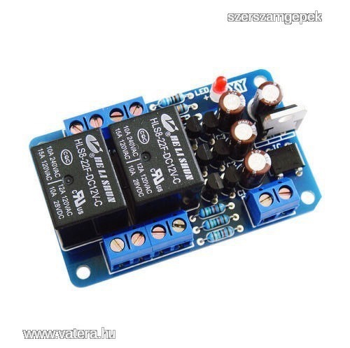

(#) Djatis hozzászólása Aug 6, 2019 /
Vettem egy sztereó koppanásgátló áramkör kittet.
de szeretnék egy szlip jelzőt építeni még bele hogy tudjam meddig csavarhatom a hangerőt.
Tudtok e erre valami kapcsolást ? vagy ezt már tartalmazza a koppanásgátló ?
(#) zenebolond válasza Djatis hozzászólására (») Aug 6, 2019 /
Valami közelebbi infó a kit-ről. Fotó esetleg rajz.
(#) Djatis válasza zenebolond hozzászólására (») Aug 7, 2019 /
Itt van ez sztereo de egy led van rajta szerintem ezen nincs a led csak azt csinálja amíg nem kapcsolnak a relék addig világít.
A hozzászólás módosítva: Aug 7, 2019
(#) zenebolond válasza Djatis hozzászólására (») Aug 7, 2019 /
Az csak valami üzemi led lesz.
igen . Ezért szeretnék kapcsolást szlip jelzőhöz
(#) Skori válasza Djatis hozzászólására (») Aug 7, 2019 / 2
A szlip az aszinkronmotorok egyik üzemi paramétere, itt inkább clip-ről lehet szó
(#) Alkotó válasza Djatis hozzászólására (») Aug 7, 2019 /
A LED funkciója az üzemkész állapot hiányának a jelzése. Ezért piros. Akkor világít ha valami gátolja a relék meghúzását, tehát nem szól a készülék.
