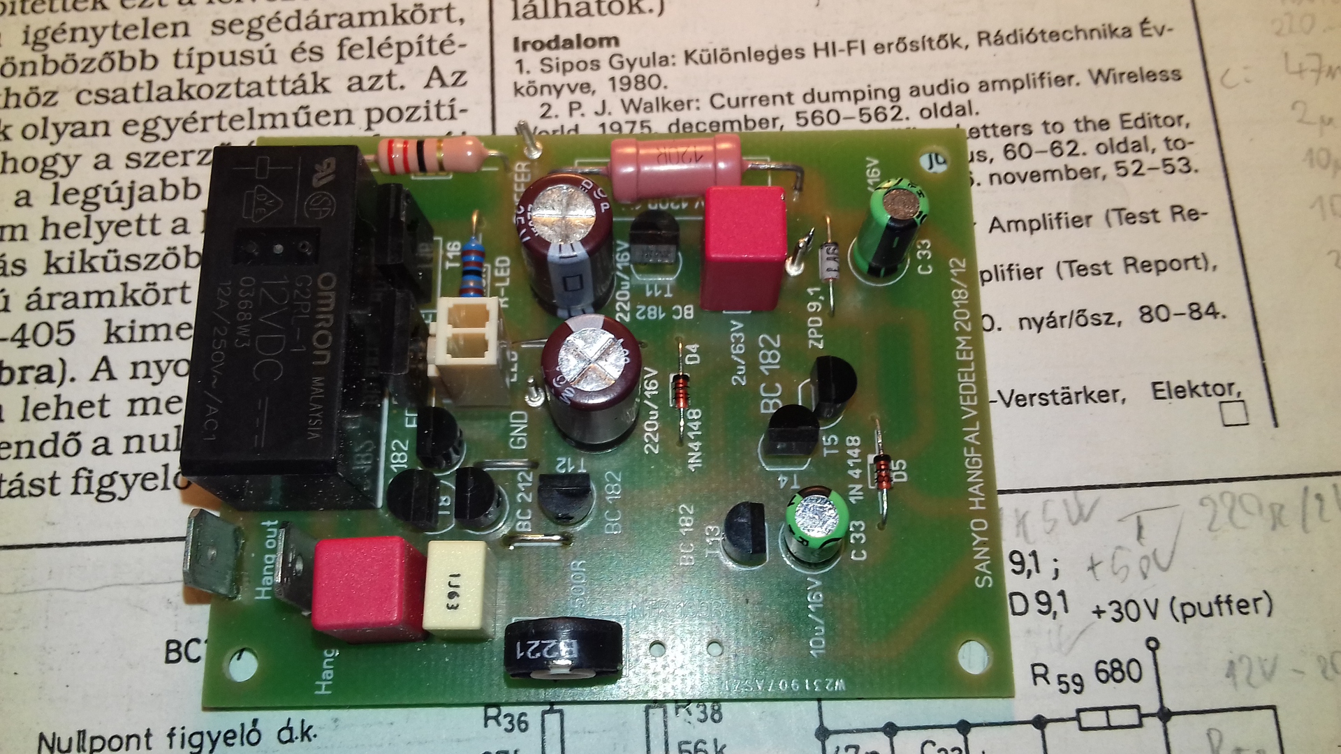

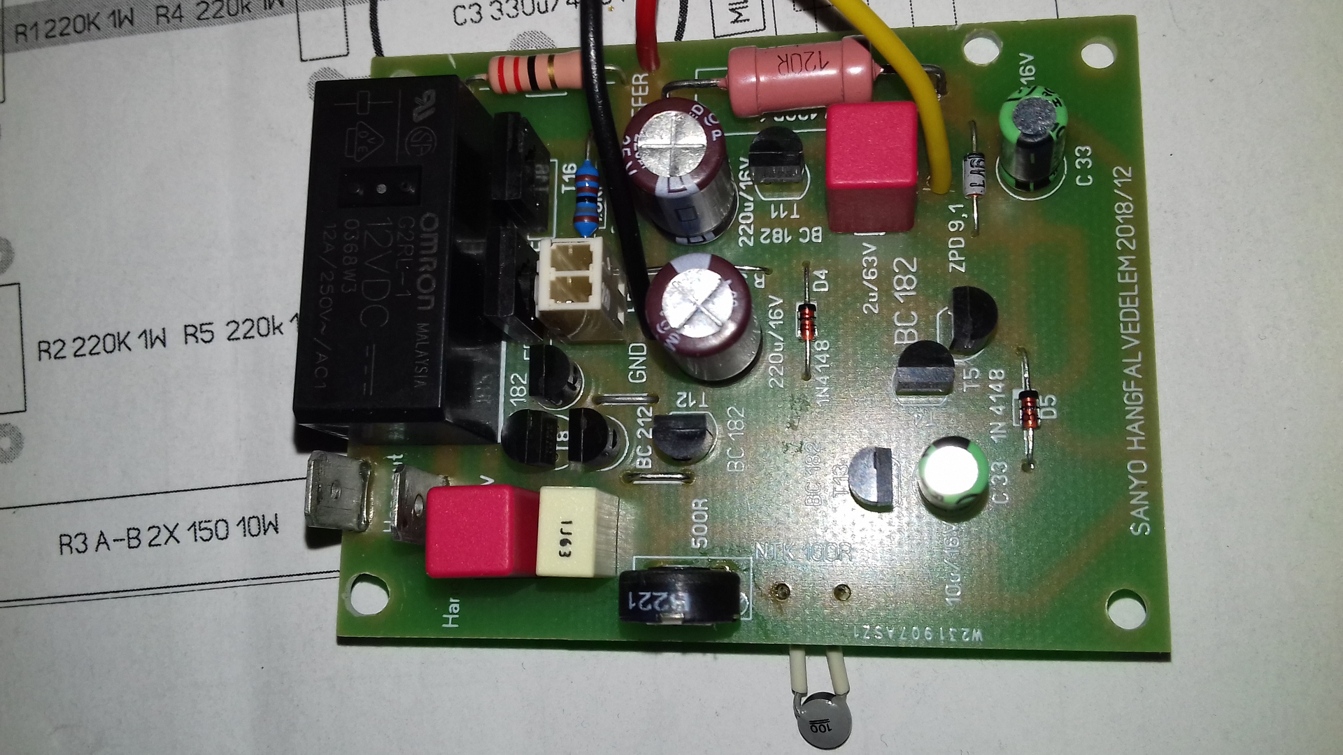

(#) Dióda hozzászólása Ápr 22, 2019 /
Felélesztettem egy vermona 620 végfokot nagy kínkeservel. Viszont azon agyaltam hogy jó lenne bele tenni hangszóróvédelmet. Ami a legérdekesebb a dologban az hogy erre jó lenne használni a gyári transzformátorját de az eléggé magas feszültséget ad le. A végfok tápján kívül van rajta 2x43v .
Valaki tud egy jó hangszóróvédelmet ami ekkora tápról elmegy ?
(#) reloop válasza Dióda hozzászólására (») Ápr 22, 2019 /
A 48 V-os relé jó hozzá.
(#) nagyg282 válasza Dióda hozzászólására (») Ápr 22, 2019 /
Szia !
Sokat foglalkoztam hangszóró védelemmel,szerintem az urbán féle vagy a sanyó hangfalvédelem a legjobb !Legutóbb ezt csináltam , ha érdekel irj prvt !

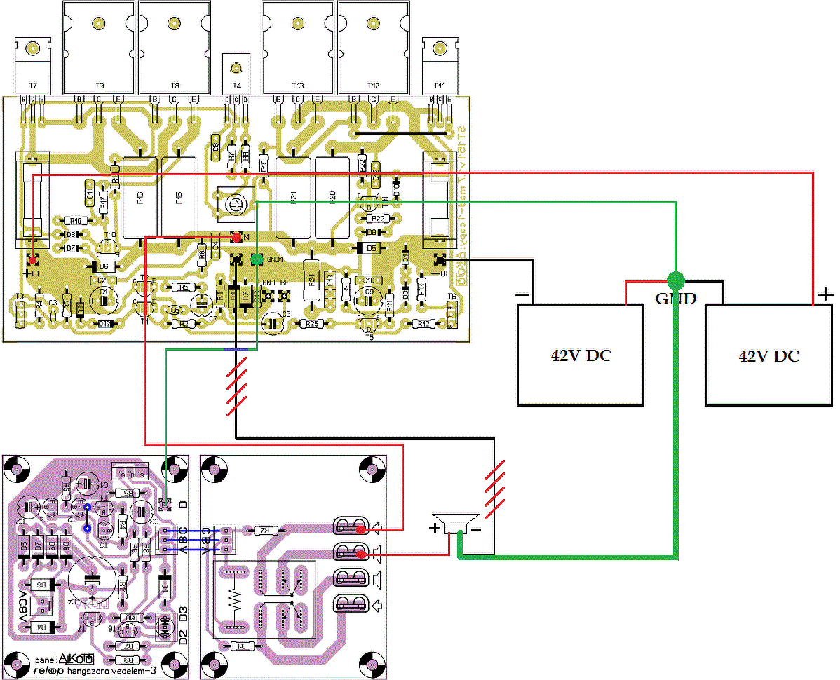

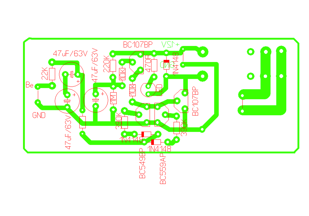

(#) rexi77 hozzászólása Máj 2, 2019 /
Megtetszett ez a kapcsolás (Link1, Link2), így hát elhatároztam hogy megépítem az erősítőmhöz! Az elektronikai tudásom nagyon kevés, ugyanakkor ahhoz elégnek bizonyult, hogy egyszerűbb áramköröket megépítsek...
(Mondhatni így építés közben tanulgatok)
Koppanásgátlót/védelmet még soha nem építettem, de még relékkel se volt dolgom, ezért gondoltam kérdezek, még mielőtt hülyeséget csinálnék!
Tehát a kérdéseim a következők:
-A relé tekercsfeszültsége 12v legyen? Vagy megközelítőleg akkora legyen, mint az erősítőm pufferelt tápfeszültsége?
Utóbbi esetben, ha nincs pont akkora relé, akkor inkább alacsonyabb, vagy magasabb értékű legyen?
-Az ebbe a kapcsolásba illő relét hogy kell keresni, mi a megnevezése ennek a kialakításnak? Nézelődtem, de nem találok ilyen méretűt, csak keskenyebbet...
-Ha jól olvasom, ez az áramkör sztereó erősítőhöz készült. Mono végfokot rá lehet kötni, úgy is működik?
-Az erősítőm (mono) pufferelt tápfeszültsége 42v!
Külön van még két végfok sztereóba kötve, 34v tápfeszültséggel.
Az r1, r2, r3 legyen 43, illetve 33k?
-A kapcsoláson lévő "test"-et az erősítőm szimmetrikus tápjának a gnd-re kell kötnöm, vagy valamit nagyon félreértek?
-Végezetül: A hangszóró illetve az erősítő bekötése úgy van, ahogy a képen jelöltem?
Elnézést a sok kérdésért, de nem szeretnék a saját fejem után menni, az a biztos, ha hozzáértők segítségét kérem.
A hozzászólás módosítva: Máj 2, 2019
(#) reloop válasza rexi77 hozzászólására (») Máj 2, 2019 /
Ebben az irányban akkor haladhatsz tovább, ha tudsz biztosítani egy, az erősítő tápjától független, 9 V-os váltakozó feszültségű tápot.
A hozzászólásodban szereplő tápfeszültségek egyszeresek, tehát híd, vagy kimeneti csatoló kondenzátoros erősítőkről van szó, vagy ±42 V, illetve ±34 V szimmetrikus táposak?
A két erősítő független, vagy egybe van építve, közös testponttal?

(#) Alkotó válasza rexi77 hozzászólására (») Máj 2, 2019 /
A rajzod szerinti hangszóró bekötés csalóka. Azt sugallja, hogy a végfokozatnak kettő kimenete van, egy pozitív meg egy negatív.
Ezzel szemben az erősítőnek csak egyetlen kimenete van. A rajzod szerinti fekete vezeték a pufferek közös pontjáról jöjjön.
(Hídba kapcsolásnál kicsit más a helyzet. Ott két végfokozat van, szintén 1-1 kimenettel, és a hangszóró e közé a két kimenet közé kerül. A két erősítő bemenetére ellentétes fázisban kell jelet adni.)

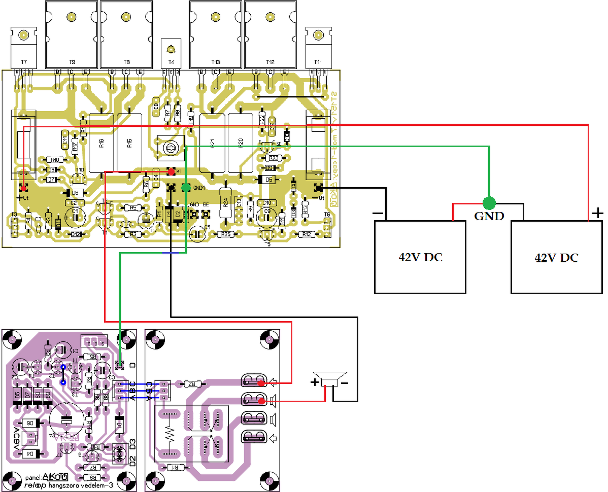

(#) rexi77 válasza Alkotó hozzászólására (») Máj 3, 2019 /
Hmm, tényleg úgy van, a piros vezeték a kimenet, a fekete pedig a pufferek közös pontjához kapcsolódik.
Csatolok egy új képet, kicsit kiegészítve, így gondoltam a bekötést!
(#) reloop válasza rexi77 hozzászólására (») Máj 3, 2019 / 1
A védelem bekötését nem érinti, de figyeld meg mi a hangszórótest helyes bekötési pontja!
(#) rexi77 válasza reloop hozzászólására (») Máj 4, 2019 /

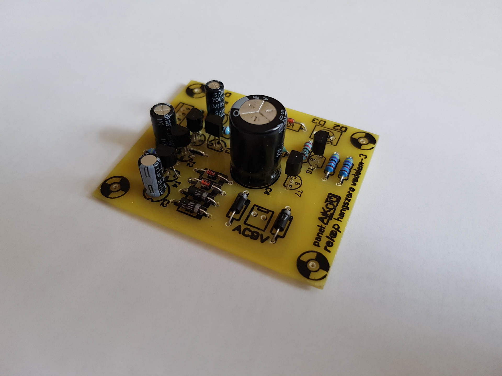

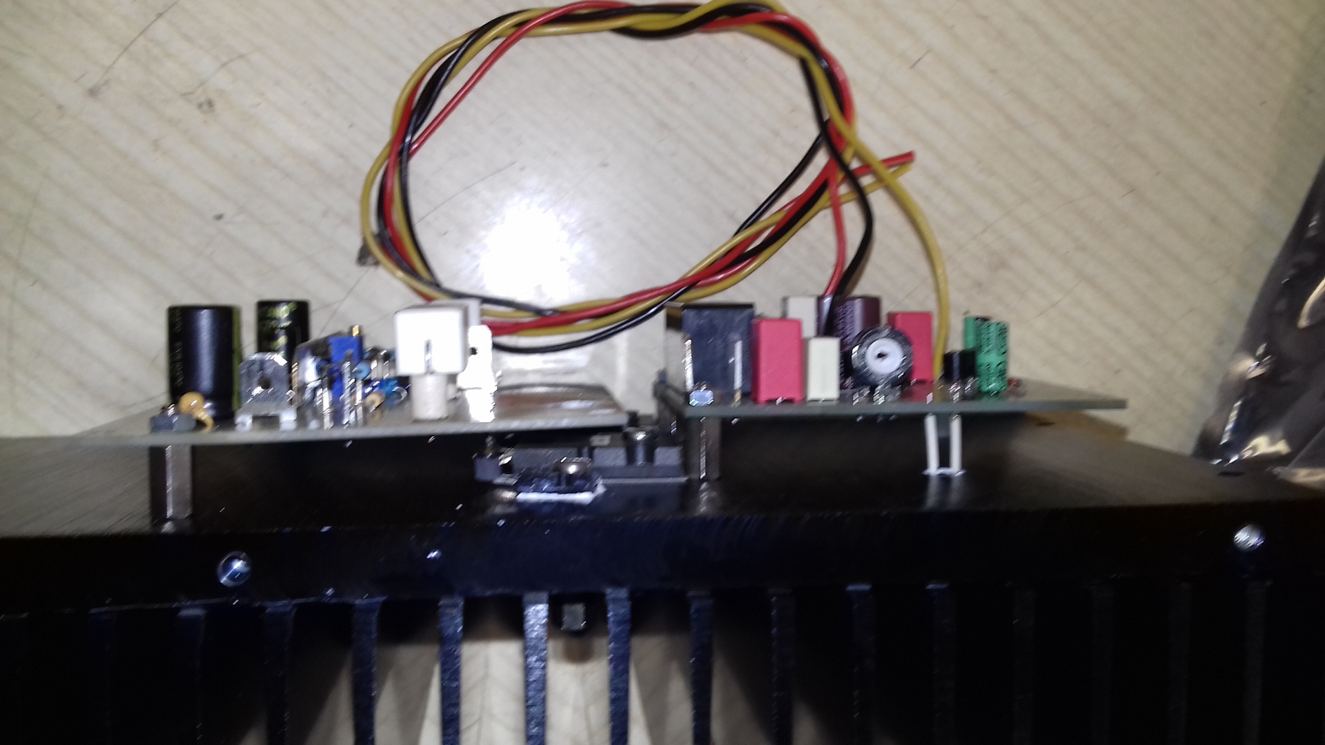

Akkor tehát inkább így kössem? Ez eredményez valamilyen változást? Vagy egész egyszerűen csak így helyes? Nekem eddig úgy volt bekötve a hangszóró, ahogy a képen is berajzoltam.
Na, csak hogy ne legyen teljesen off, csatolok egy képet, készülget az egyik panel, már az alkatrészek egy részét be is forrasztottam, a többi csak a jövőhéten jön!
Még egy kérdés: az IRF540-re rakjak bordát, vagy nem szükséges hűteni?
(#) reloop válasza rexi77 hozzászólására (») Máj 4, 2019 /
A végerősítőt a táp csillagponttal összekötő vezetéken a helyi tápszűrés árama folyik és ejt feszültséget, hiszen nullától nagyobb a vezetősáv ellenállása. A hangszóró áramát helytelen összekeverni ezzel.
Az IRF540 egyáltalán nem melegszik.

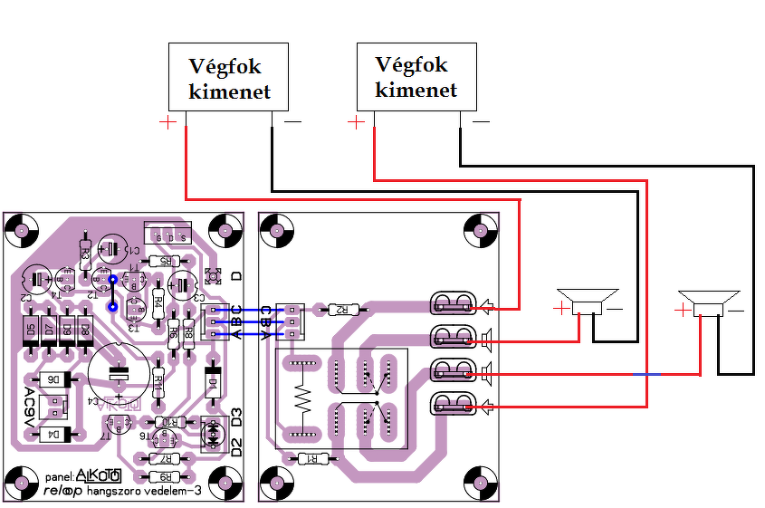

(#) rexi77 válasza reloop hozzászólására (») Máj 10, 2019 /
Megépült a védelem, működik is, de valami nem stimmel! Az a helyzet, hogy pont fordítva működik...
Ez történik: bekapcsoláskor a led pirosan világít, de ilyenkor átengedi a jelet a hangszóróra. Majd aztán kb 2 másodperc múlva a relé behúz, ekkor leválasztja a hangszórót és így is marad amíg ki nem kapcsolom! Kikapcsoláskor a relé visszakapcsol és megint átjut a jel a hangszóróra.
Mi okozhatja ezt a problémát?
Rossz relét rendeltem?
Ezt a relét vettem, Bővebben: Link igaz nem illeszkedik a nyák-ba, de ezt a problémát sikerült megoldani...
A hozzászólás módosítva: Máj 10, 2019
(#) reloop válasza rexi77 hozzászólására (») Máj 10, 2019 /
A relén az 1-2 és a 7-8 érintkezőpárokat használd!
Tényleg ez volt a baj, így már jól működik, köszönöm szépen a segítséget!
