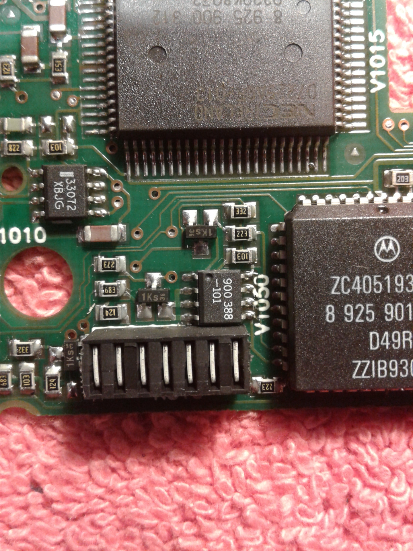

Az alábbi SO-8 IC-t szeretném beazonosítani,de nem találok kódfejtőben megoldást. 33072XBJG Elvileg 24C01 eeprom-nak kellene lennie,de szeretnék biztosra menni. Tud valaki segíteni? Elre is köszönöm! A hozzászólás módosítva: Szept 6, 2019
MC33072 típusú kettős műveleti erősítő.
(ON Semiconductor gyártmány)
Köszönöm szépen a gyors választ!
Alaposan mellényúltam. Ilyen az,ha egy típuson belüli, hasonló rajzot próbál követni a szegény próbálkozó... Még egyszer köszönet!
Üdv,
Bocsánat,lehet egy kérdéssel több? 900 388-101 Valahol ott kellene lennie annak az eeprom-nak. ..
A felirata és az eddig róla talált információk arra utalnak, hogy az egy (előre programozott) egyedi alkatrész. Az elhelyezkedés és vezetékezés alapján valószínű, hogy az az általad keresett EEPROM.
Ismét köszönet!
Ott van az előző IC mellett 10mm-rel... Igen,gyanúsabb volt hogy több láb is testen van. Egy hasonló rajz szerint viszont alkatrész számozásban a másik állt közelebb. Elkényelmesedik az ember,lusta gondolkodni ha lehet kérdezni. Még egyszer köszönet!

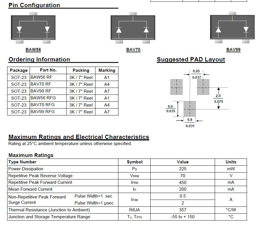

Hi Mesterek!
Segítséget szeretnék kérni egy elpukkant smd alkatrész ügyében. Szitázás rajta AW70, google szerint ez egy dióda. Ebben szeretnék megerősítést kérni, illetve a 1N4148 helyetesíthető? Ez van itthon. Válaszokat előre is köszönöm. |
