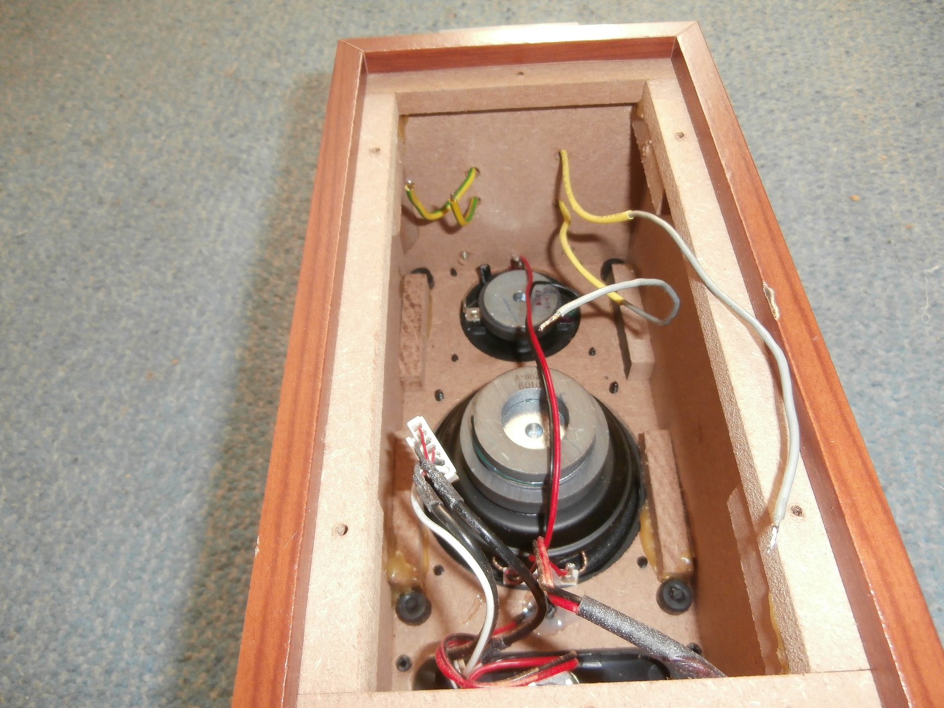

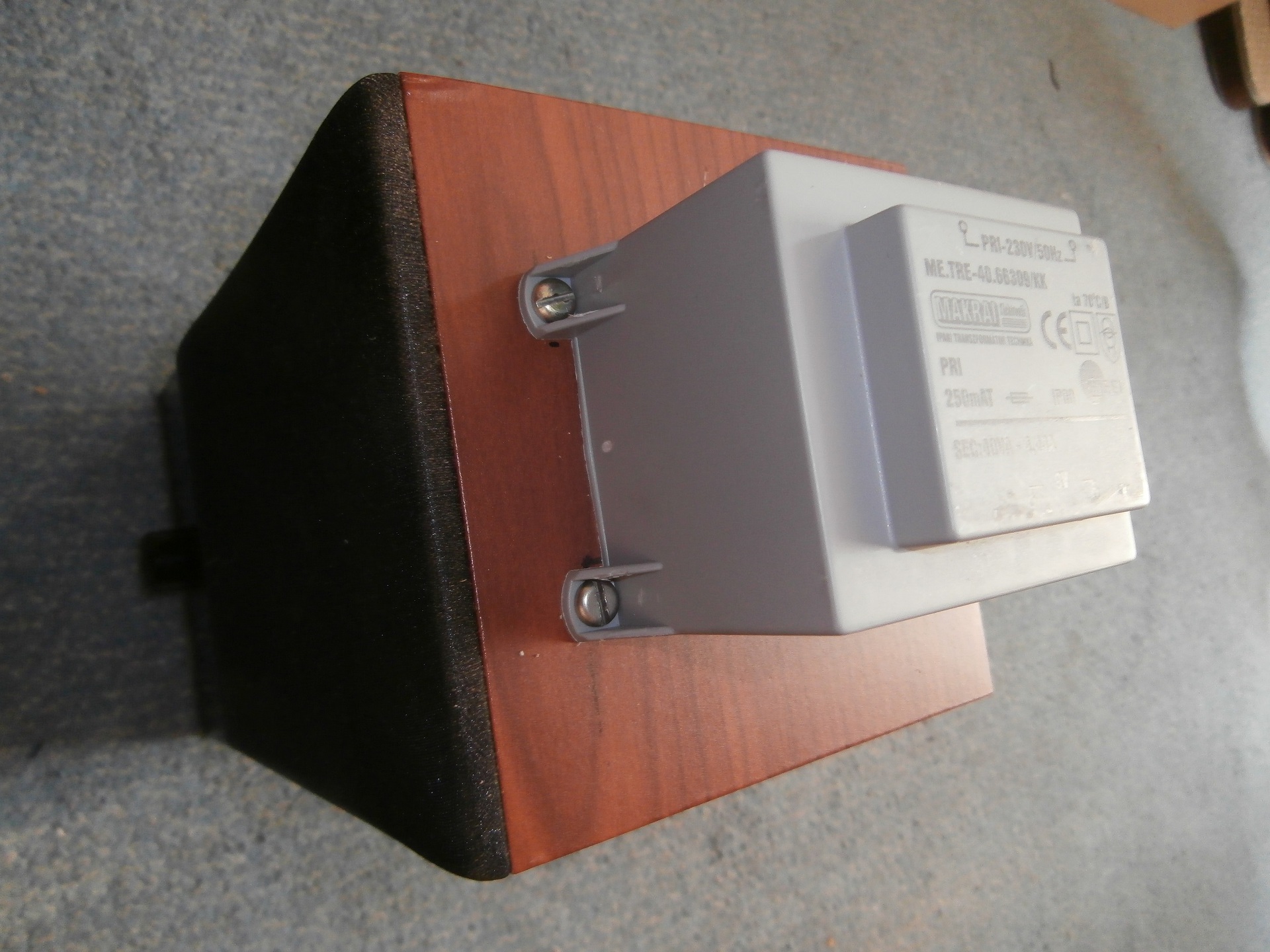

Nem elég, hogy 70 felé Gardrób szekrényt kell csinálnom, hanem még a fiam is hozzám vágta a kütyüjét, elromlott kommentel. Időm nem lévén egyszerű megoldást választottam a hiba orvoslására.
Ez a 2.0 ránézésre is elárulta a problémát. A zárt dobozban, annak belsejében, felül lévő kapcsoló üzemű tápegységét megfőzte. A fiatalok elzárkóztak a külön tápegységtől, így a trafó a készülék tetején kepott szállást. Találtam a Lomexben, véletlen, egy 40VA 9V trafót utolsó mohikánként.
Nagyon megörültem neki, mert minél nagyobb a trafó teljesítménye, annál kisebb az üresjárati, és a névleges feszültség közti különbség. Ennél a példánynál pár tized volt volt. És később a próbák során is teljes kivezérléskor is jó fél voltot ingadozott csupán a pufferfeszültség. Jó volt hallani a maximum hangerő felé, amikor megnő a tok torzítása, hogy azt nem előzte meg a basszusok miatti csukladozás.
Ezért a tízezer forintért csodákat nem vár az ember, de a kényszerből ráköltött + ötezer, szerintem megérte.

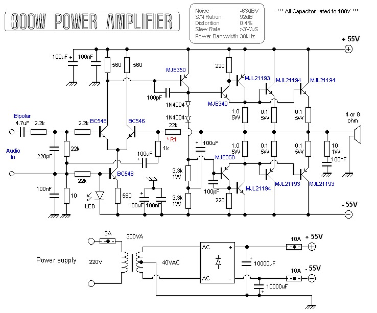

(#) Irkaxka hozzászólása Aug 25, 2019 /
A mellékelt kapcsoláshoz nincs véletlen valakinek nyákterve SprintLayoutban? Illetve véleményeket is elfogadnék vele kapcsolatban, mert szeretném megépíteni. Nem azért kérem a nyáktervet mert lusta vagyok, hanem azért mert ha már lenne esetleg valakinek működő megépített, akkor sok bosszúságtól megkímélne

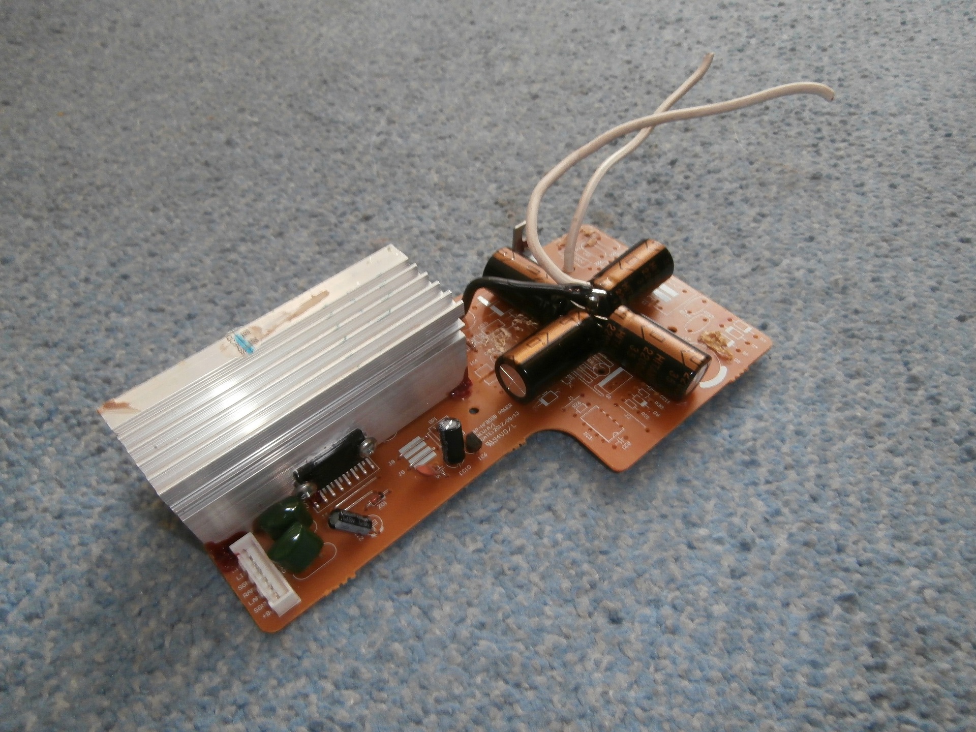

(#) Laci66 válasza tothbela hozzászólására (») Aug 26, 2019 /
Szia Béla!
Tegnap végre volt egy kis időm átnézni a panelt.
Találtam egy hibás elkót és egy fólia szakadást.
Most már megy mindkét csatorna. Kétharmad hangerőn már 10 perc elteltével alig lehet megfogni a hűtőbordát, úgyhogy csavaroztam rá egy plusz alulemezt. A haver úgyis hamarosan megint leégeti ! Egy igazi "bolondbiztos" erősítő kellene neki. Egy éven belül ez már a harmadik erősítő
amit javítottam neki.
(#) tothbela válasza Laci66 hozzászólására (») Aug 26, 2019 /
Sajnos ez is el fog halálozni, mert konstrukció hibás. Ha kicsit meg van terhelve, megnövekszik a nyugalmi árama, amitől még jobban melegszik, a melegtől még nagyobb lesz a nyugalmi árama, és így tovább amíg le nem ég.

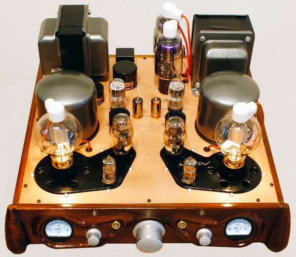

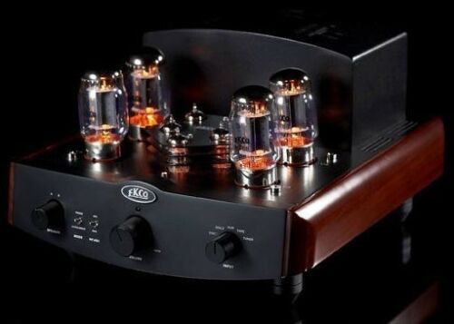

(#) tothbela válasza Ge Lee hozzászólására (») Aug 27, 2019 / 3
Szia. Itt van például egy szép erősítő. Nem tudom ki a készítője, ha magára ismer ne titkolja. A gazdája szerint gyengélkedtek a csövek benne, azért hozta el egy átnézésre. Jól csillapított zárt dobozokkal szépen szóllt, viszont nem szerette a reflex dobozokat. Zenében is válogatós. A gazdája 10 sávos EQ-n keresztül tolta neki a Judas Priest, és Dimmu Borgir zenéket. A fejemhez kaptam hirtelen. Hát nem csoda hogy nem elégítette ki az igényét. Nem arra való.
Egyébként nem gyengélkedtek benne a csövek, nem is volt bennük sok üzemóra.
(#) Ge Lee válasza tothbela hozzászólására (») Aug 27, 2019 / 2
Na igen, a csöves nem tuctucra meg Judas Priest-re való. Nekem félvezetősben a hasonló dizájn jön be mint ami a képen van. De mutatok egy két csövest is.
