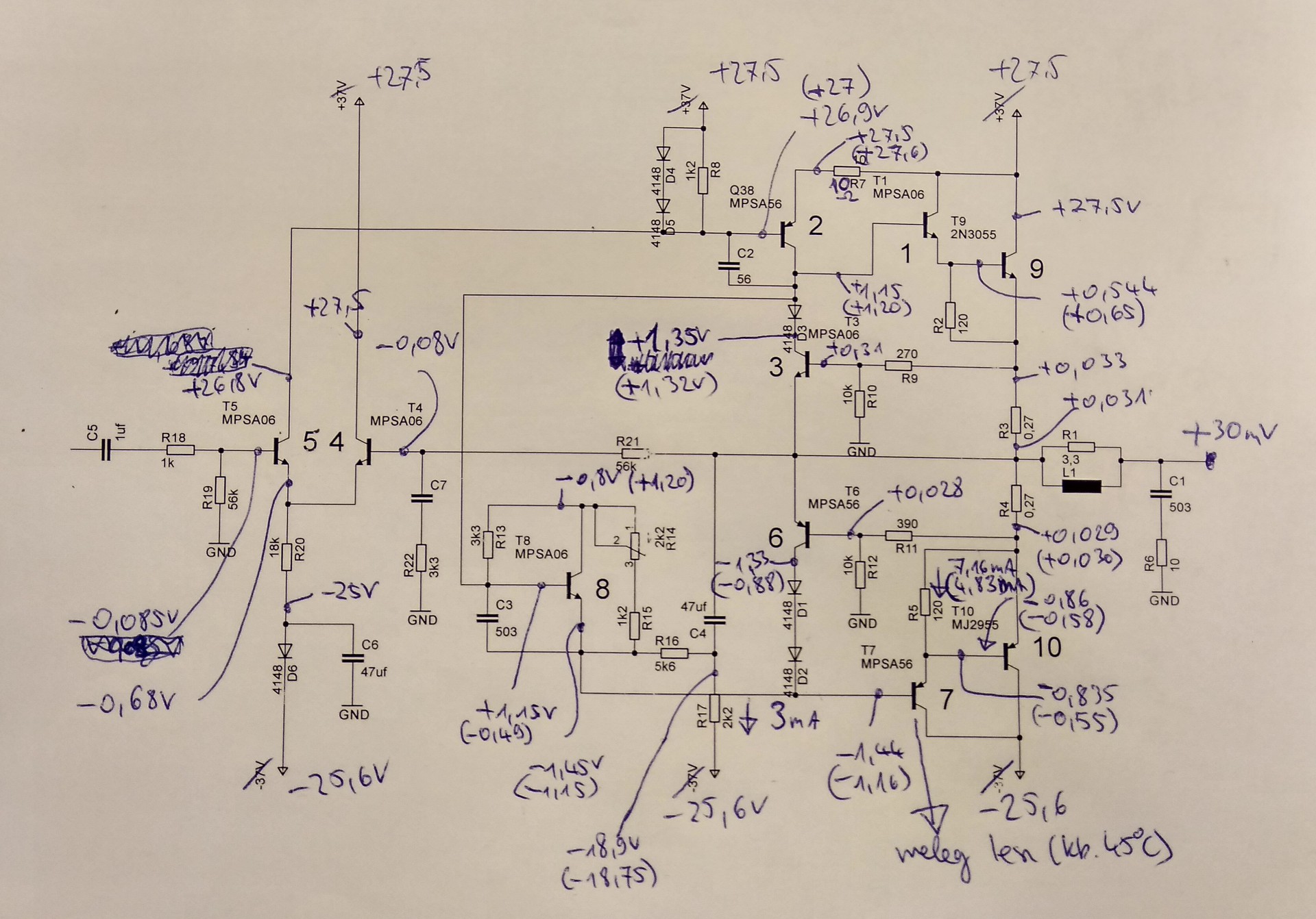

Van egy Eagle A6400 erősítőm, aminek az egyik oldala csúnyán szól (javítás előtt egyáltalán nem szólt). A javítás úgy tűnik, nem lett 100%-os. Valami a hőkompenzálásnál csúszott félre. Mértem jó párat, szerencsére van jó oldal, így van összehasonlítási alap. A jó oldali méréseket zárójelbe tettem.
Esetleg van tippetek? Rosszul helyettesítőt találtam volna (esetleg rosszul van beültetve?).
A végtranzisztor, amit cseréltem eredetileg D371 feliratú volt, kapott egy 2N3055-öt (remélem nem kell neki több bázisáram), minden kisjelű NPN helyett PN2222-t, PNP helyett pedig PN2907-et raktam be.
A nyygalmi áram állítása nem lehetséges a rossz oldalon, a DC offset méréseim szerint nincs elcsúszva.

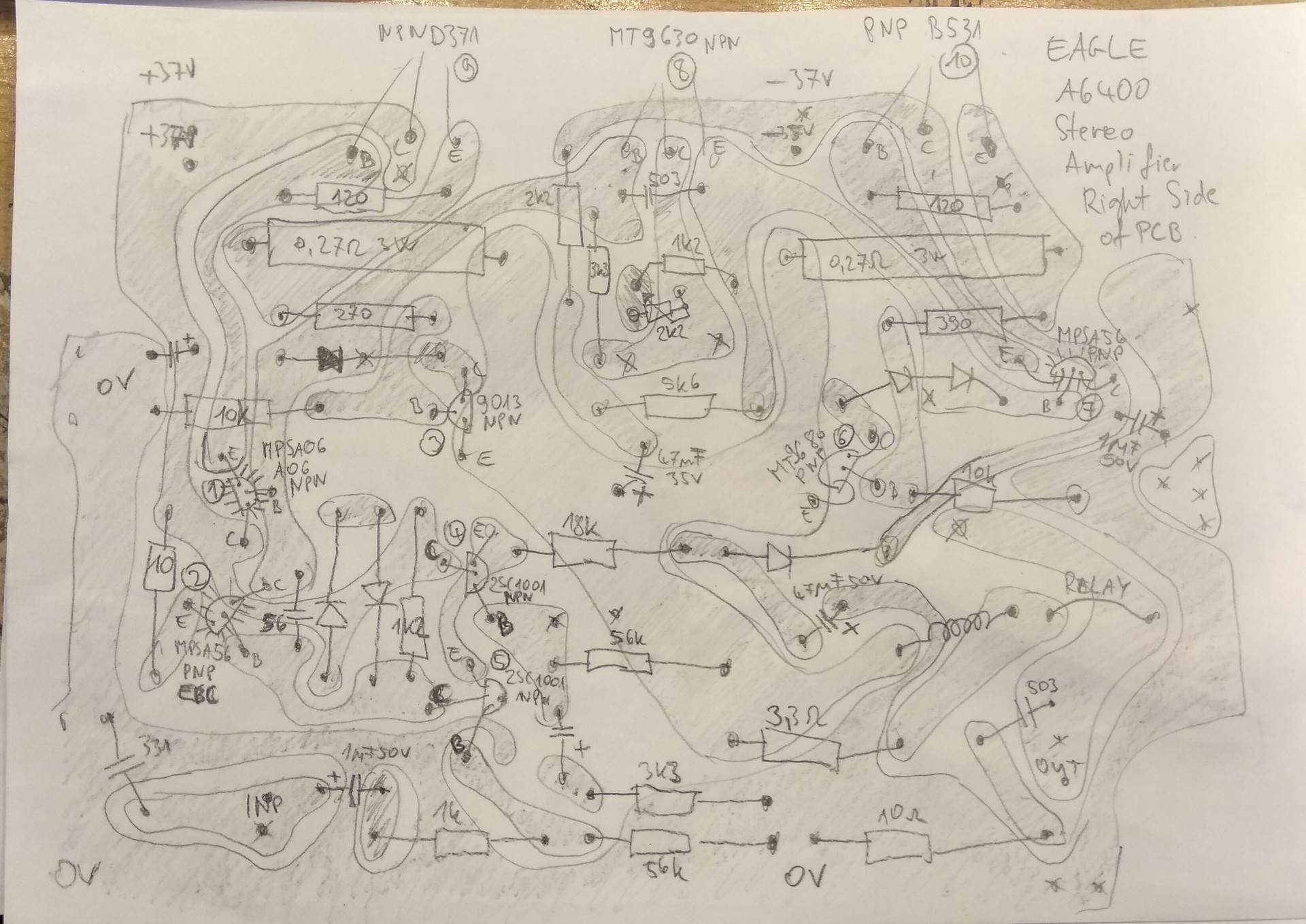

Fontos! A kapcsolási rajz is tőlem származik, remélem, nincs benne hiba, de előfordulhat! Pl. A nyákra szitázott BCE az egyik oldalon alapból hibás volt Azt észrevettem.
Minden feszültséget a 0V-hoz képest mértem. Néhol áramot is számoltam, a T10-nél pedig E-B feszültséget jelöltem, mivel elég nagy ott az eltérés.
Köszi.

(#) Ge Lee válasza Kovidivi hozzászólására (») Aug 27, 2019 / 2
Csoda lenne ha nem szólna csúnyán, hiszen kb. a tizede nyugalmi áram folyik a végtranyókon mint kellene, azaz hiányzik az AB osztályú beállítás, így keresztezési torzítás van.
(#) ozpecs válasza Kovidivi hozzászólására (») Aug 27, 2019 / 1
A t8 tranyó kollektora a T2 kollektorán kell hogy legyen és mint előttem irták a nyugalmi áram beállító tranyó kollektora és emittere kozott kb 2,4 V különbségnek kell lennie..

(#) Kovidivi válasza ozpecs hozzászólására (») Aug 27, 2019 /
Hibásan jelöltem a tranzisztor lábait a kapcsolási rajzon. Helyesbítettem rajzot, később feltöltöm, hátha más is szeretne ilyen erősítőt javítani (esetleg én pár év múlva).
Kicserélem a két oldal nyugalmi áram tranzisztorát, hátha megjavul a rossz oldal, de nem történt változás. A jó oldal még mindig jó, a rossz rossz.
Szép lassan felcserélgetem a félvezetőket a két oldal között, ha nem hozza ki a hibát, akkor ellenállás szakadás lehet már csak. Viszont, ami szerintem nyomra vezethet, hogy a T7 forrósodik a rossz oldalon!
Köszi.
Le lett írva a hiba, kevés a nyugalmi áram, feljebb kell tekerni, nem a tranyót kell cserélni. A T7 melegedésének is biztos oka van, hirtelen meg nem mondom mi.
(#) Kovidivi válasza Ge Lee hozzászólására (») Aug 27, 2019 /
Mint írtam, a poti tekerésére nem változik a nyugalmi áram. Utána járok, hogy mi az oka... A T7 melegedésének az okát én sem tudom. Még.
A hozzászólás módosítva: Aug 27, 2019
(#) tothbela válasza Kovidivi hozzászólására (») Aug 27, 2019 / 1
A T10 bázis-emitter feszültsége olyan nagy, hogy annak már nagyon kellene vezetni. De az áramok alapján nem teszi. Helyette szerencsétlen T7 próbál dolgozni.
Nézzd meg, vagy forrasztd át ezeket a wire wrap izéket, mert mozgatás után már nem szeretnek kontaktban maradni.
(#) Kovidivi válasza tothbela hozzászólására (») Aug 27, 2019 /
Köszönöm, ránézek.
(#) reloop válasza Kovidivi hozzászólására (») Aug 28, 2019 / 2
Szia! A T10-et mérted? Hibásnak nézem.
(#) Kovidivi válasza tothbela hozzászólására (») Aug 28, 2019 /
Köszi, átforrasztottam a kötéseket, valóban rájuk fért, de a hiba megmaradt sajnos.
Reloop: Köszi. T10 volt a hibás, ahogy tippelted, köszi!
A T9-et már korábban cseréltem, valamiért a T10-et jónak mértem... Felcserélve a másik oldallal a hiba vándorolt. Bevallom, valamiért abban a hitben voltam, hogy T10 biztosan jó, plusz az is megkavart, hogy amit visszarajzoltam papírra nyákterv felülnézetben alkatrészekkel, az pont tükör szimmetrikus ahhoz képest, amit javítani kell... Na de mindegy, a lényeg, hogy meg lett a hiba! Köszönöm szépen mindenkinek a tippeket!
Szép délutánt/estét!
Plusz egy kérdés, hány mA-t állítsak be csatornánként nyugalmi áramnak?
A hozzászólás módosítva: Aug 28, 2019
A 0,27 Ω ellenállásokon 4-5 mV essen. Praktikus a végtranzisztor emitterek között mérned, így 8-10 mV a javasolt érték. A mérés jel és hangszóró nélkül végzendő.
Meleg hűtőbordánál se legyen több a duplájánál!

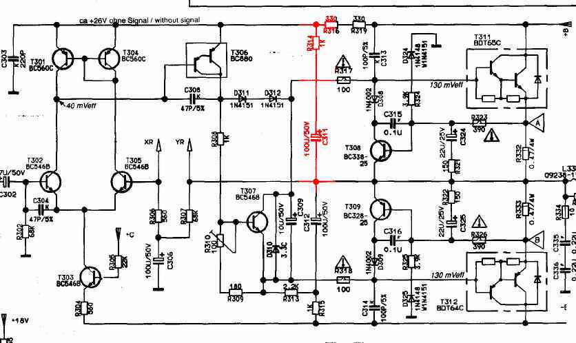

(#) dragonweed hozzászólása Aug 28, 2019 /
Üdv mindenkinek!
Kérdésem lenne a "szakértőkhöz"... A képen látható végfok kapcsolásban mi a szerepe a pirossal jelölt R-C tagnak? Az alatta levő ugyanolyan értékű tag az OK, az a bootstrap rész, de miért van becsatolva a kimenőjel a bemenő fokozat tápjába??
Hasonló megoldással eddigi még nem találkoztam....
(#) reloop válasza dragonweed hozzászólására (») Aug 28, 2019 /
Szia! A nagyjelű erősítő ezzel a feszültség-utánhúzással éri el, hogy a pozitív félperiódusban is teljesen kinyisson a végtranzisztor. A szimmetrikus clippelést biztosítja. A kivezérelhetőség is nő pár wattal, de az alig érzékelhető.
Ahaaa... Na erre nem gondoltam! Köszönöm a választ. Csak furának tűnt, mert eddig ilyet sehol nem láttam.

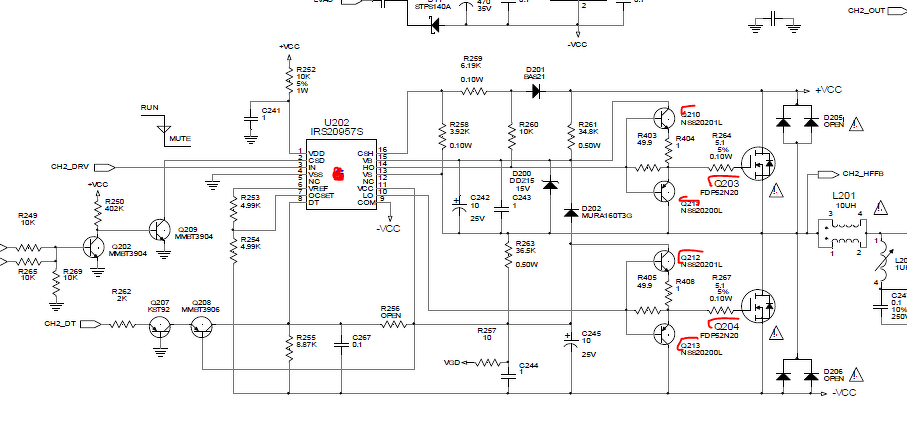

Van egy Crown XLS1000-res erősítőm.
A 2-es csatornáján a vég fetek cserére szorultak. Azóta szól, viszont jobban melegszik.
Tehát ha nem kötök rá jelet csak bekapcsolom, akkor 10-12 fok különbség van a két oldal között.
A pirossal jelölt alkatrészek cserélve lettek.
A Q210 Q211 bázisán a földhöz képest kétszer akkora a feszültség.
Mi okozhatja ezt szerintetek?
Előre is köszönöm!

(#) latyakosa válasza szaka hozzászólására (») Aug 28, 2019 /
Típus azonos darabokra cserélted a hibásakat?
(#) highand válasza dragonweed hozzászólására (») Aug 28, 2019 /
Én sem láttam még ilyet, de ekkora erősítésre beállított kapcsolást sem.
(#) Karesz 50 válasza szaka hozzászólására (») Aug 29, 2019 /
Valószínűleg nem az eredeti félvetőket tetted bele és emiatt vagy összenyitnak a végfetek, vagy csak a fel/lefutó él meredeksége lett kisebb. Ez utóbbit szkóppal tudod ellenőrizni.
A dead time-on tudsz állítani.
Azt mivel mérted ki, hogy Q210-211 bázisán kétszer nagyobb a feszültség? Ott pozitív táp, plusz 12V-nak kell lennie, hogy a felső FET kinyisson.
(#) szaka válasza latyakosa hozzászólására (») Aug 29, 2019 /
Igen.
(#) szaka válasza Karesz 50 hozzászólására (») Aug 29, 2019 /
A nyáklapon jelölve van a GND, ahhoz képest mértem a két csatornán külön külön.
Mely két pont közé kössem a szkópot?

(#) Karesz 50 válasza szaka hozzászólására (») Aug 29, 2019 / 1
A GND-t a GND-re, a mérőcsúcsot a a félhíd kimenetére.
