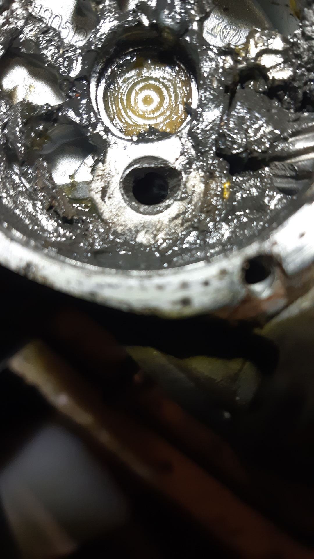

Egyik ötlet: felfúrni nagyobbra a lukat, és nagyobb csapot bele lépcsősen esztergálva. Vagy persely esztergálva szoros illesztéshez, annak felfúrva a luk, persely luk pedig az eredeti csaphoz illik.

(#) ftirius válasza nagym6 hozzászólására (») Szept 10, 2019 /
Én is valami perselyben gondolkodtam, viszont még nincs esztergályos ismerősöm. Muszályleszek beszerezni egy esztergát

(#) nedudgi válasza sany hozzászólására (») Szept 10, 2019 /
WD40.
Azért kopik el, mert nagy a súrlódás, ergo kenés kell neki.
(#) granpa válasza ftirius hozzászólására (») Szept 11, 2019 /
Nem kell eszterga, nézel egy olyan méretű vascsövet, és akkorára fúrod (1/8"?; vas lámpainga cső).
