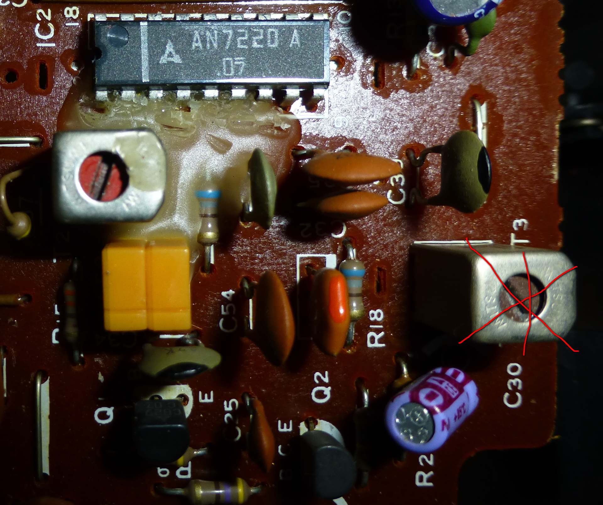

(#) CHZ válasza campes hozzászólására (») Szept 14, 2019 /
Sajnos a rajz nem azonos a készülékeddel, így csak azt tudom mondani, KF IC közelében keresd.
(#) pucuka válasza campes hozzászólására (») Szept 14, 2019 / 1
Az AN7220 (adatlap) 9 lábára menő komplexum tekercse, a "Panasonic...jpg képen látható, fekete vasmagos tekercs, a C30, és a C33 között. Valószínűleg az lesz, amit hangolnod kéne a hangerő növekedéséhez, ha már az összes KF tekercs érzékenység maximumra van hangolva. Azért az adatlapban található kapcsolás szerint ellenőrizd le, hogy valóban az a tekercs az.
Jobb lenne, ha a KF pontosan 10,7 MHz -re lenne hangolva, de ez műszerek nélkül nem megy.
(#) campes válasza pucuka hozzászólására (») Szept 14, 2019 /
Erre gondolsz? A T3-as tekercsre? ( képen x-elve.)
Igen, sejtésem szerint az lesz a demodulátor tekercse, rezgőköre, de ellenőrizd le, hogy az AN7220 9 -es lábára megy-e. Oda egy soros kondival csatlakozik, és a tekerccsel párhuzamosan is van egy kondi. A párhuzamos rezgőkör másik vége földön kellene legyen.
A hozzászólás módosítva: Szept 14, 2019
Ez lesz az, igazad van. Javult a hangereje.Eddig a tér-erösséget jelzö 7 ledböl 1 égett most már 2- 3 led ég. De még maradt az a jelenség, hogy csak a Retro , Bartok , Kossuth adók jönnek be.
Igaz a Bartok adón néha - néha bevillan 1-2 másodpercig a sztereo lámpa. És nem tisztán jönnek be, nagy az alap sistergés, és nem tudok már a tekercseken állitani-forgatni. Az nem lehet,hogy valamalyik kondenzátor, vagy valamelyik tranzisztor nem müködik rendesen? Kezd meghalni és nem müködik a gyári paraméterekkel? Vagy esetleg megbróbáljam kicserélni a 3 menetü tekercset 4 menetüre?
