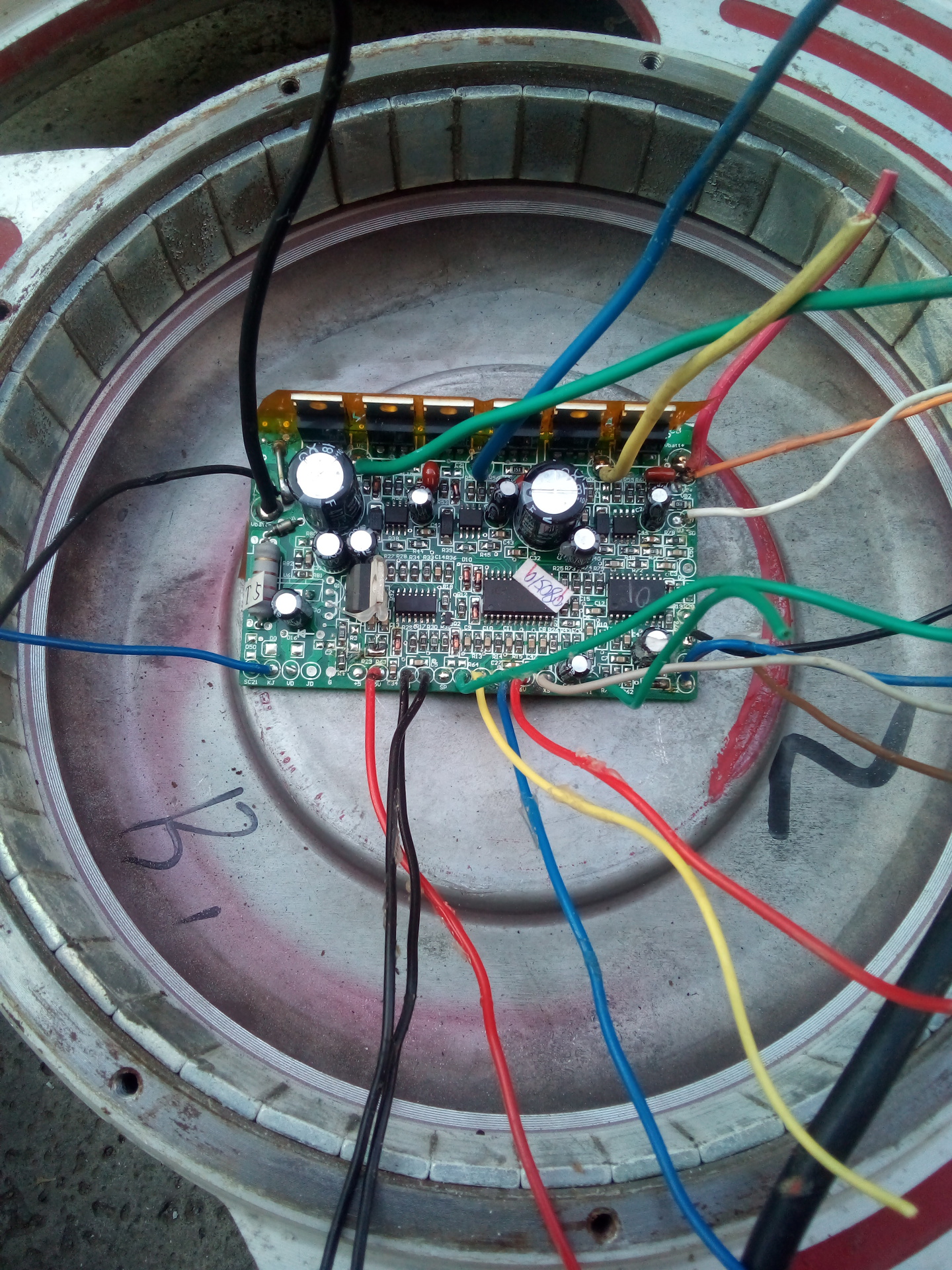

(#) Töröcsik Tibor hozzászólása Szept 1, 2019 /
Tudnátok nekem segíteni beazonosítani ezt a motort,és vezérlőt?
Akié volt az unokák levagdosták a csatlakozókat.Elmondása szerint működött.
A motor és az akku bekötését megtaláltam,azt kéne tudnom még,hogy hall szenzorok hova vannak kötve.És a gázkar,köszönöm!

(#) Töröcsik Tibor hozzászólása Szept 19, 2019 /
Lenne egy kérdésem....
Ha a motor vezérlő megkapja a 36V-ot.Akkor a hall illetve a gázkar 5V-os+ kimeneten meg kéne jelennie a feszültségnek?Hogy,ha jó....
