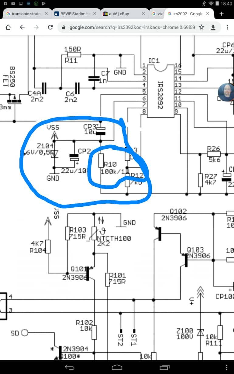

(#) szaka válasza jetman44 hozzászólására (») Szept 30, 2019 /
Szia.
Egyformára állítottam a tranzisztoron eső feszültségeket.
Rákötöttem szkópra, adtam neki 1kHz-es jelet.
Lassan csavarva a hangerőt ha eléri az 1,6V pk-pk feszültséget, kilő a jel nagysága, az áramfelvétel duplájára nő. Persze nem vártam meg mi lesz a következménye, ezért lekapcsoltam.
Gondolom gerjed valahol.
Van ötleted merre lehet a gond?
(#) jetman44 válasza szaka hozzászólására (») Szept 30, 2019 /
Bocsi a bagatell kérdésért, de a biztonság kedvéért muszáj... A nyugalmi beállítása rövidrezárt bemenettel és terhelés nélküli kimenettel történt? Illetve melegen is nézted-e a változást?
Ha ezek megvoltak, akkor lehet valami gerjedés való igaz. Nekem anno melegen kezdett el torzítani, teljesen szabálytalan jeleket adott a kimenetre, de nem szisztematikusan, hanem random. A tranzisztorok cseréje (előfeszítés trimmelő- és driver tranyók) helyrehozta. A te esetedben én még adnék egy esélyt annak a 47µF/25V-os elkónak is ami az alacsony frekis illesztést segíti.
Ha jól rémlik a differenciál erősítő egy külön panelon megy bele függőlegesen, ott a kontaktokat nézd át (esetleg spray-d) és ha nem változik, meg is tudod cserélni egy próba erejéig a jó oldallal.
Esetleg még megéri a trimmer potit fix ellenállásra cserélni, ez a típus ennyi év elteltével erősen oxidosodik. Illetve hajszálrepedések alakulhatnak ki, koszolódik, stb. amik tudnak galibát okozni.
Hirtelen ennyi, ha nem jönnek be megyünk tovább...
Semmi gond. Nem vagyok még vérprofi.
Szóval aux bemenetre kapcsoltam az erősítőt és ott zártam rövidre a bemenetet.
A csatolt képen a következő pontok és a test között az alábbi értékeket mértem (Jó oldalon):
1. -1,2V
2. 0,55V
3. 1,26V
Javított oldal:
1. -1.2V
2. 0,55V
3. -1,3V
Viszont így a javított oldal melegszik.
Kicserélem mindkét panelen a kondikat (amúgy sem egy mai darabok), aztán meglátjuk mit produkál. (A diff. erősítő panel csere nem hozott sikert).
