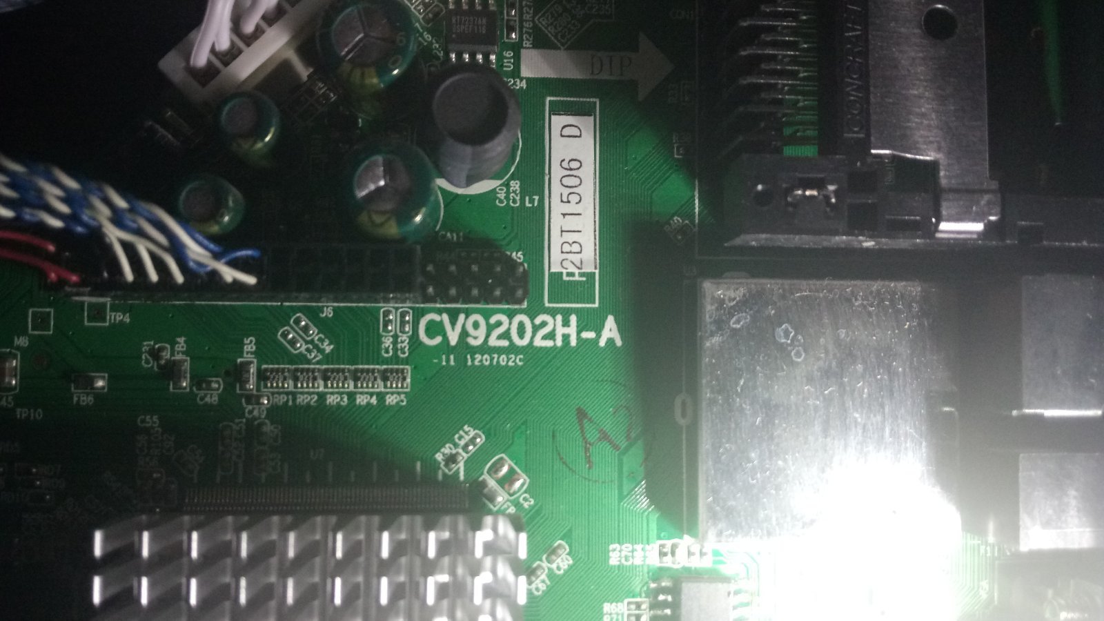

(#) zamatőr válasza yohnsee hozzászólására (») Nov 15, 2019 /
Ez van az alaplapon -vagy van más azonosító? Az lcd azonosító a nagy hátlap alatt van?
(#) yohnsee válasza zamatőr hozzászólására (») Nov 15, 2019 /
Ez már félsiker. A nagy hátlap alatt nem tudom, mit értesz, a kijelző fém keretén valahol kell lennie egy matricának ilyesmi felirattal: VES315WNDS vagy hasonló.
Nem akarlak előre elkeseríteni, nekem 4-ből 2 ilyen alaplappal szerelt hulladék CPU hibás volt, egyszerűen nem éri meg javítani. De hátha nálad más lesz a szitu.

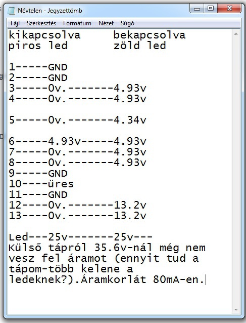

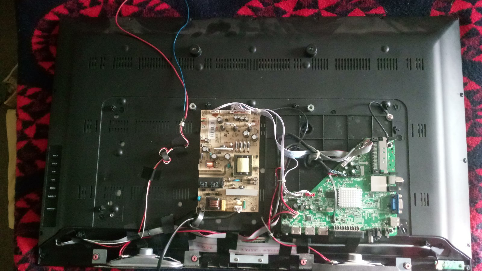

(#) zamatőr válasza yohnsee hozzászólására (») Nov 16, 2019 /
A háttér világítás külső tápról 42v 100mA világít . A 22 led sorosan van kötve? Az lcd-t még nem bontottam ki .A kép alapján hogyan kezdjek hozzá?
A hozzászólás módosítva: Nov 16, 2019
(#) yohnsee válasza zamatőr hozzászólására (») Nov 17, 2019 /
Így már értem az előző hozzászólásod. A kijelző típusát akkor fogod tudni megnézni, ha leveszed a nagyobb hátlapot is. A méréseid hasznosak lesznek, de előtte áruld el, hogy mi van a táppanelre szitázva? 17IPS?? Ha az megvan, akkor kipróbáljuk, hogy egymagában elindítod, és vele a háttérvilágítást is. Utána léphetünk tovább a mainboard fele.
(#) zamatőr válasza yohnsee hozzászólására (») Nov 17, 2019 /
ER961S a táp és nem indul a háttér világítás. Azt nem értem ,hogy 2x11 led van és elméletileg 3v-os de egy hozzászóló szerint 48v az "üzemi" feszültsége . Jelen esetben ez lényegtelen mert működik. Távirányító nincs hozzá -csak a kezelő gombokat tudom használni.

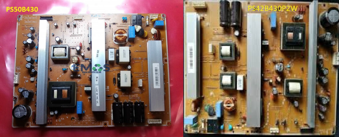

Adott egy Samsung PS50B430 Plazma TV elcsattant táppal. Illetve adott egy PS42B430P2W donorkén, aminek a tápja jó. Az előbbinek nagyobb a táppanele, az utóbbinak kisebb, 3 helyett 2 fekvő 450V kondival.
Mindkét tápra ez van írva: 42 Col és 50 Col tévékhez. Az utóbbi tápja is jó 50-es TV-hez, 8 helyett 10A biztosítékkal. Tehát a 8A biztosítékot 10A-ra cseréltem és beszereltem a PS50B430 TV-be. Úgy néz ki hibátlanul működik.
Ez így életképes szerintetek?
Csatolok egy képet a két tápegységről. Jelenleg a PS50B430 a PS42B430P2W tápjával üzemel, eddig hibátlanul.
(#) csontom732 hozzászólása Nov 21, 2019 /
Még annyít fűznék hozzá, hogy a PS42B430P2W tápján a Vs feszültséget 2 Volttal feljebb tekertem, ugyanis a PS42B430P2W TV-nek 207, a PS50B430 TV-nek 210V kell. Beállítottam a potikat a képernyő hátán lévő matricán lévő értékekre. Kell még valamit csinálnom, vagy ez így mehet?

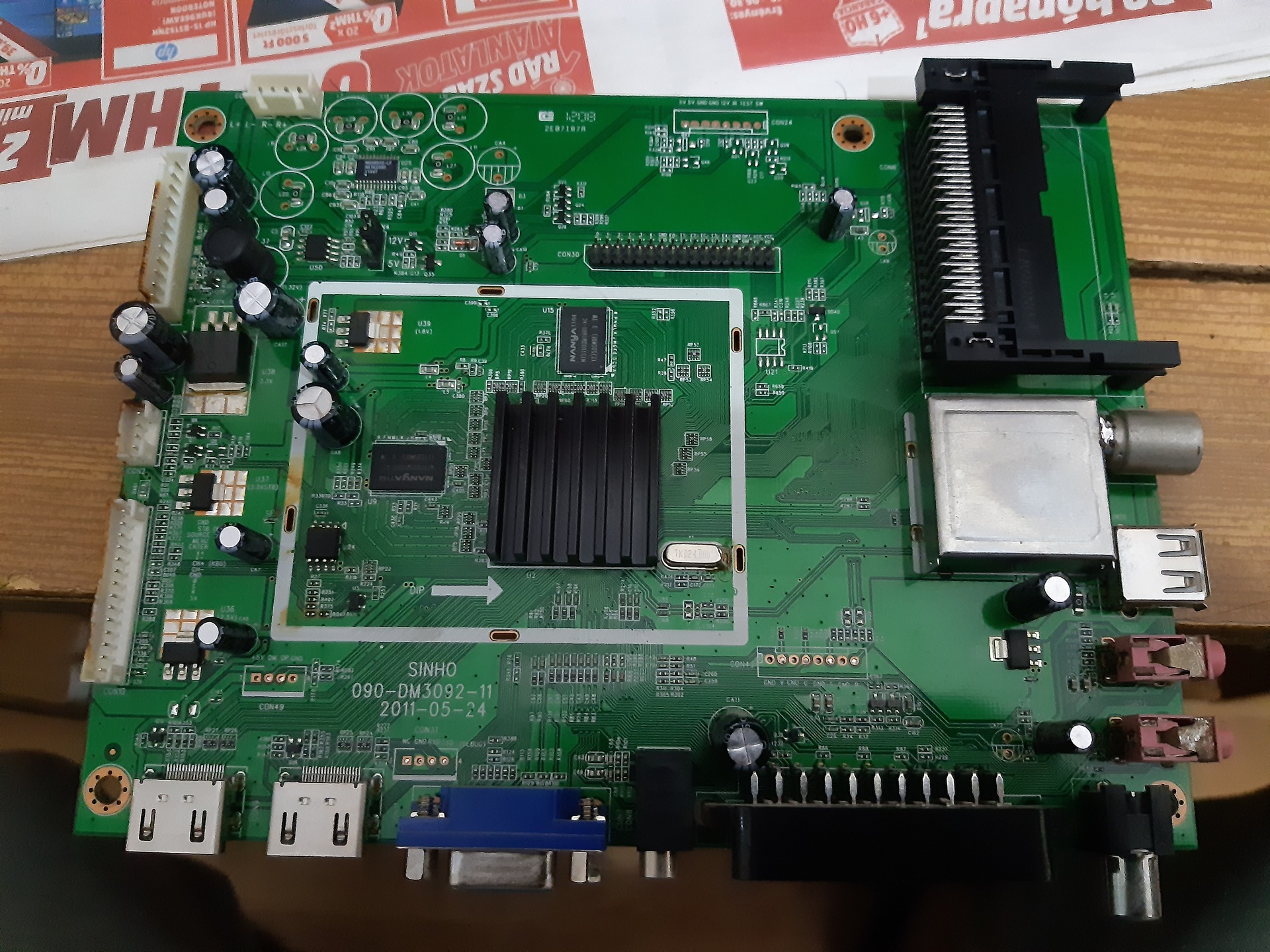

(#) gyurka34 hozzászólása Nov 23, 2019 /
Sziasztok! szeretnék segítséget kérn, van e valakinek egy DM3092-11 Alaplapja?? Gaba LCD LED tv-hez vagy helyetesítő alaplap?? köszönöm előre is
Igy néz ki !
