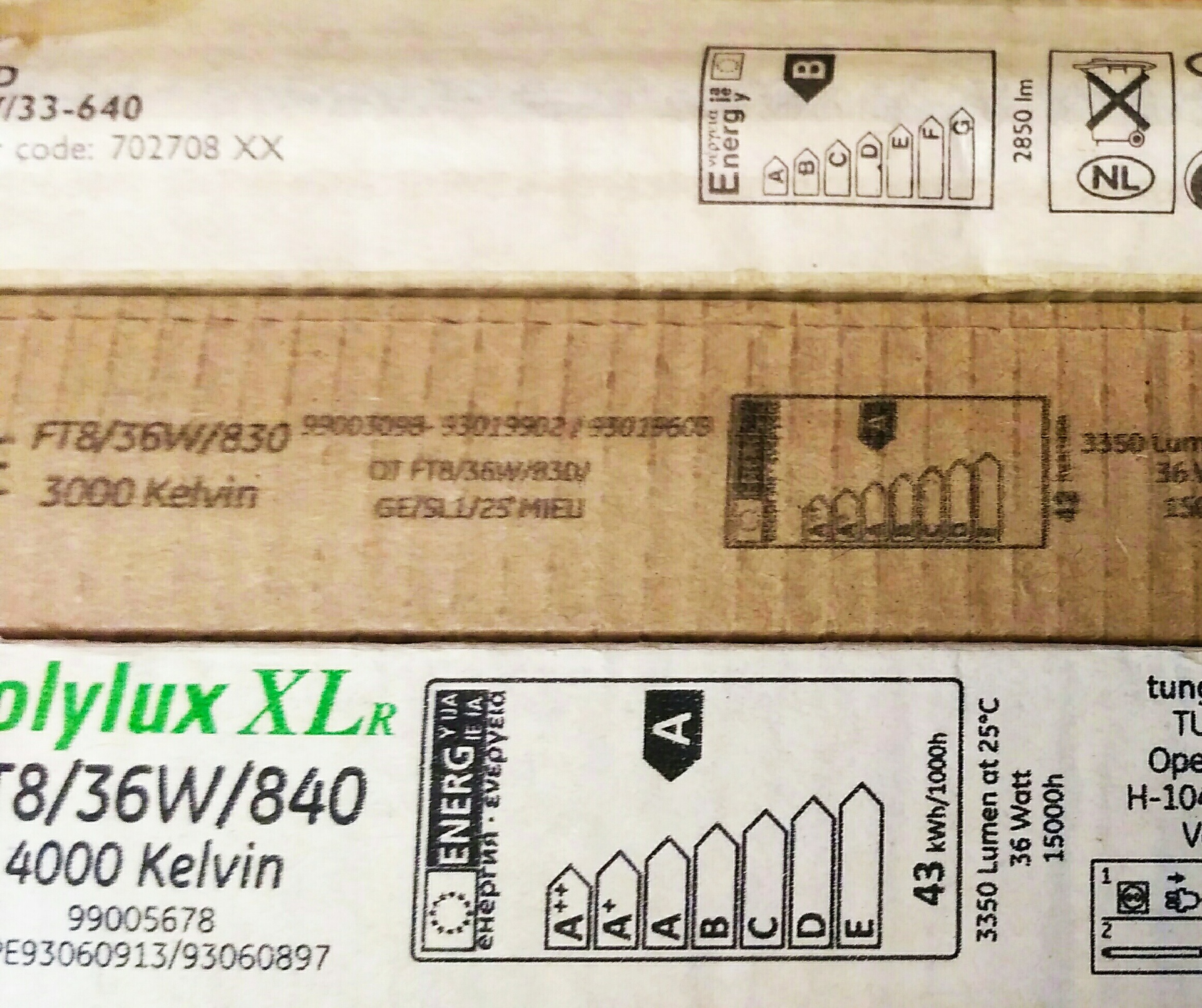

(#) ronin75 válasza laacika hozzászólására (») Nov 23, 2019 /
A 120 centis 36 W-os fénycső 2500 lumen.
(#) erbe válasza ronin75 hozzászólására (») Nov 23, 2019 /
„Elmark LED fénycső 18W /régi 36W/ 120cm 1260 lumen T8 G13 4000K 270° természetes fehér (Utolsó darabok!)...”
Ez a silányabbik fajta.
Az átlag, forgalmazó szerint 80-110 Lumen/watt között van. A fénycső ~70 Lumen/wattjához képest minimális a megtakarítás. Persze fojtósnál bele kellene számolni a fojtó és a fázisjavító kondenzátor veszteségét, ami típustól függően eléggé eltérő lehet. Míg a LED fénycső egységet alkot. Reméljük, a gyártó nem csak a fénysugárzó részre, hanem a teljes szerelvényre számol.

(#) uniman válasza ronin75 hozzászólására (») Nov 25, 2019 /
...vagy: Amennyi a csatolt csomagolások képeiről leolvasható!
