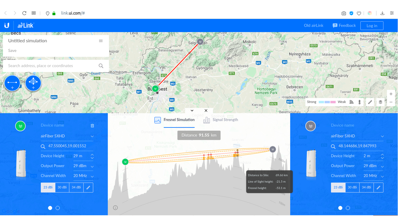

(#) kendre256 válasza pucuka hozzászólására (») Dec 1, 2019 /
Nem tudom pontosan hol van a svábhegyi átjátszó, de a Salgóról az ORFK torony tényleg nem látszik, most néztem meg...
Ha valaki szeretne rálátásokat nézegetni, az Ubiquiti oldalán megnézheti.

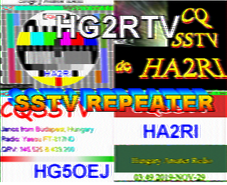

(#) mineral hozzászólása Dec 4, 2019 /

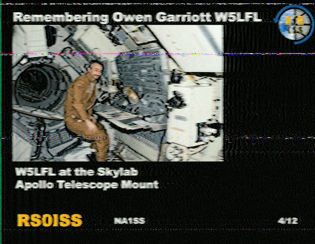

Sziasztok! A Gerecsei SSTV átjátszó 144.500 MHz-en milyn sűrűn ad "teszt" képet. Korábban már vettem a jelét. Akkor ha jól emlékszem fél óránként adta ugyan azt a jelsorozatot. Mostanában is így van ez? ISS SSTV vételére gyúrok és ezzel próbálnám a rendszert.
(#) bodgabo válasza mineral hozzászólására (») Dec 4, 2019 /
Erről az átjátszóról még nem hallottam, igaz nekem Debrecenből nem is érdekes. SSTV forgalmazást gyakran hallhatsz 14,230 MHz-en, azzal is tesztelhetsz.
Amúgy egy kis kézi FM vevő meg egy okostelefon a Robot36 applikációval is megteszi.
Ha van irányított antennád is, akkor már tuti a siker. Nekem legutóbb egy 3elemes Yagival S9+60dB volt a jelerősség a max. magasságon.
(#) mineral válasza bodgabo hozzászólására (») Dec 4, 2019 / 1
Szia! Sajnos 14MHz-re nincs még vevőm. Jelenleg egy Baofeng rádióval és ez Albrecht szkennerrel próbálkoztam. Közben összeraktam a rendszer. Én is a Robot36 applikációt próbáltam. Azzal is működik illetve az MMSSTV-vel is sikerült dekódolnom a jelet. És úgy tűnik, hogy 10 percenként küldi ezt a képet. A nemzeti űrállomás küld a napokban SSTV-t. 145.800MHz-n Azt akarom elcsípni. Az antennám is nemsokára kész.
(#) Leraz válasza mineral hozzászólására (») Dec 4, 2019 / 2
4-én: 13.35-13.46, 15.12-15.23, 16.49-17.00:
5-én: 12.47-12.58, 14.23-14.35, 16.00-16.12, 17.37-17.49:
6-án: 11.59-12.09, 13.35-13.46, 15.12-15.23, 16.49-17.00.
A frekvencia a szokásos: 145,800 MHz.
http://ariss-sstv.blogspot.com/
A hozzászólás módosítva: Dec 4, 2019

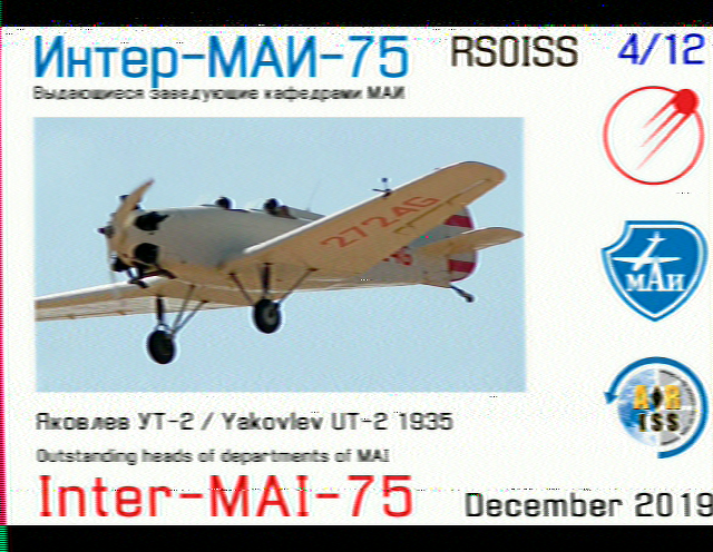

(#) mineral válasza Leraz hozzászólására (») Dec 4, 2019 / 1
Elcsíptem. Csak egy sima Dipole antennával. A Cross dipole nem készült el mire ideért!
(#) Kera_Will válasza mineral hozzászólására (») Dec 4, 2019 /
Azta mindjart frissen ropogosan fel is tetted ... meg ki se hult ahogy lefele jott a kep
13:42 kor tetted közzé az ISS még a hátsó kertek alatt nyugodott le ...
(#) pucuka válasza Kera_Will hozzászólására (») Dec 4, 2019 /
Látszik rajta, hogy lefelé jövet billegett, mint a hulló falevél. (jó ez csak vicc)
Gratula mineral -nak, szép teljesítmény!

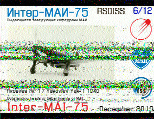

(#) mineral válasza Kera_Will hozzászólására (») Dec 4, 2019 /
A mostani áthaladásról lemaradtam. Másik rádióba volt bedugva az antenna. Csak ennyit tudtam elcsípni belőle.
Ez lehet jobb magasabb pálya lett volna ,ami lejött az szinte tökéletes volt ,semmi zavar sincs benne.

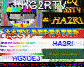

(#) mineral válasza mineral hozzászólására (») Dec 4, 2019 / 1
Azt teszteltem, hogy melyik rádióm érzékenyebb. Gerecsén van egy URH SSTV átjátszó is.
433.400MHz-n. Azt is szépen veszem a 145.800MHz-ra épített dipollal.
A 70cm atjatszo BPn van a HHHn (3asHatárHegy)
Bővebben: Link ha ezek az infók valóban még igy vannak
(#) mineral válasza Kera_Will hozzászólására (») Dec 4, 2019 / 1
Újabb képek.
Igen igazad van. HHHn van. Elírtam.
