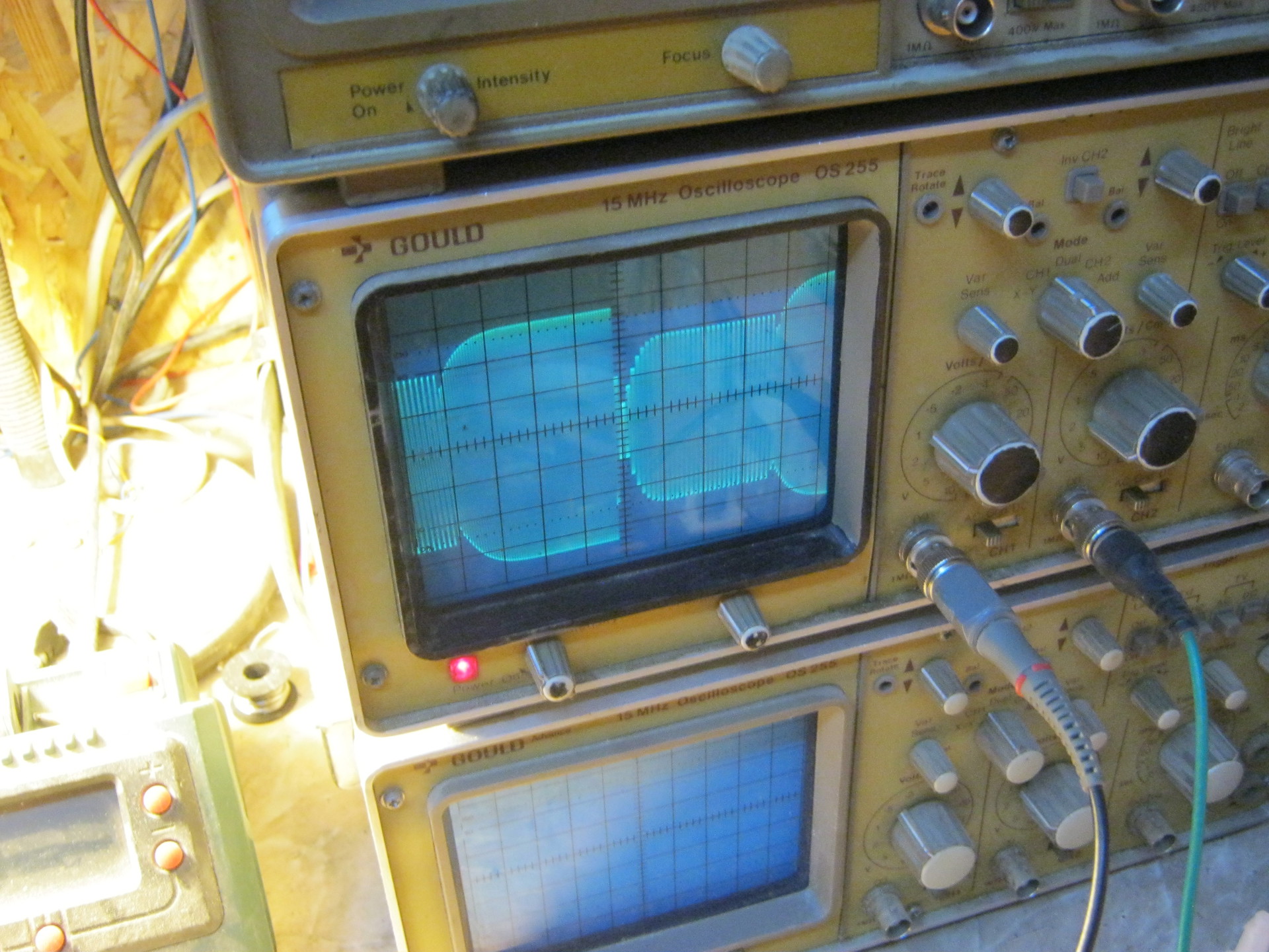

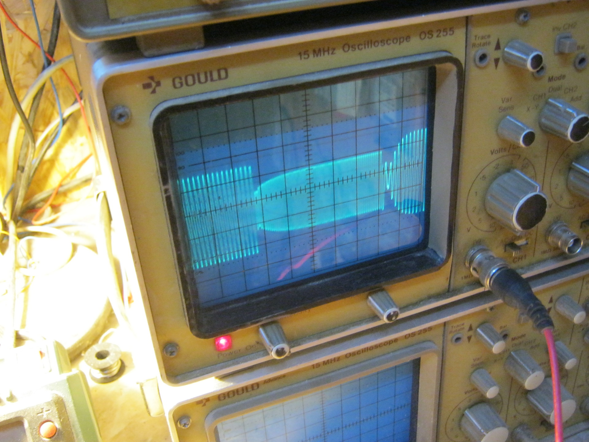

(#) mateatek válasza mateatek hozzászólására (») Aug 14, 2019 / 1
Eljutottam a gép bedobozolásáig. Már voltam kint a géppel próbán és használhatónak tűnik.
Két kép a gép működéséről. Adó tekercs feszültség és áram.

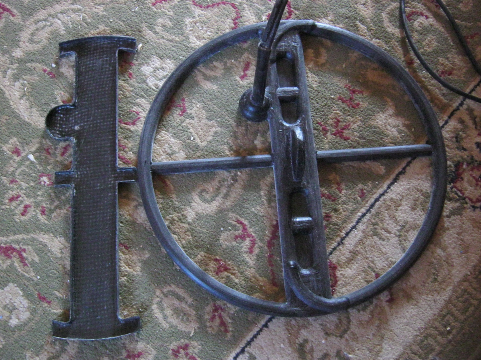

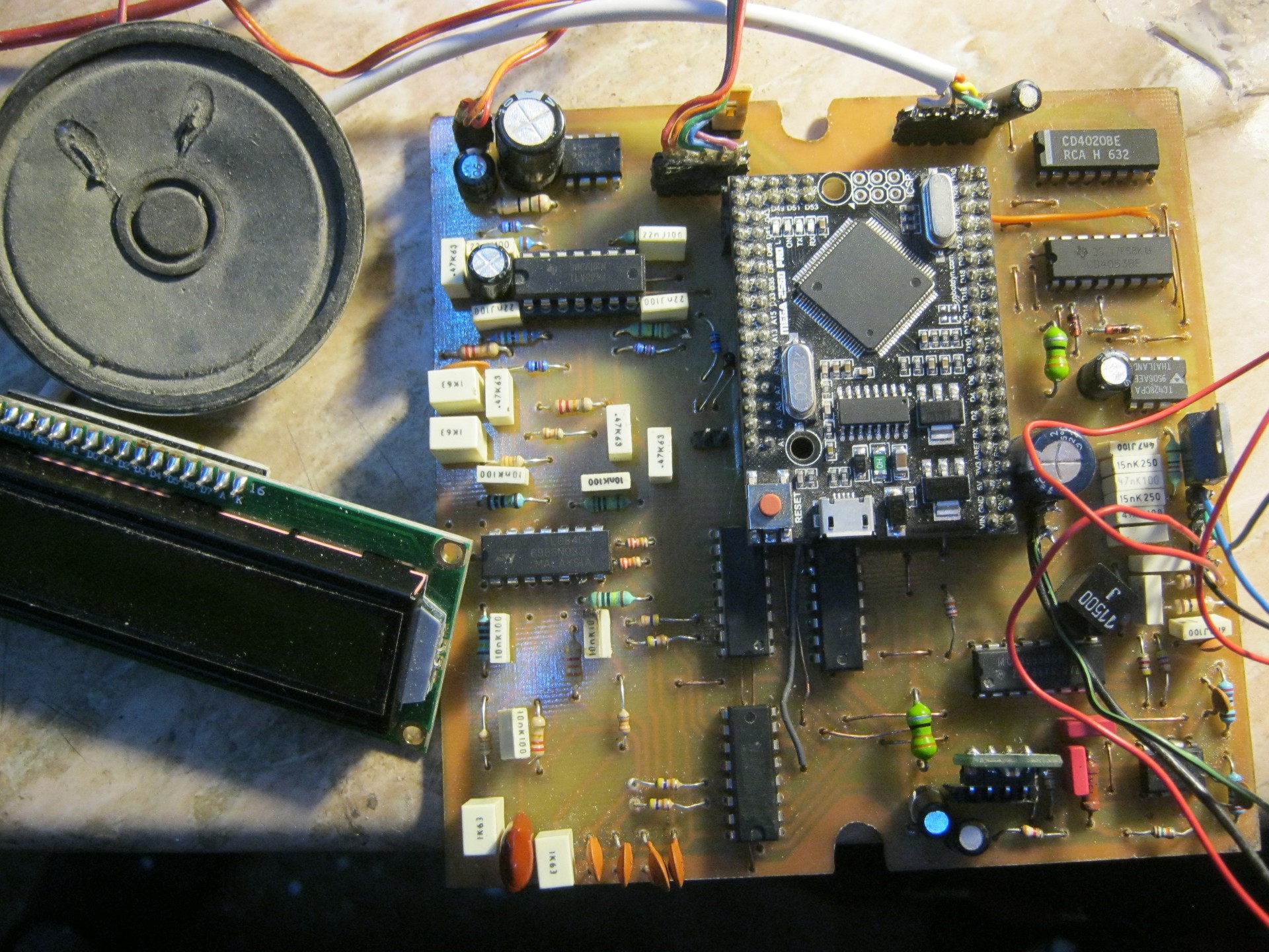

(#) mateatek hozzászólása Okt 23, 2019 / 4
Megy a Grál kutatása nálam is. Nekiestem egy kísérleti gépnek. A kísérlet lényege abban áll, hogy a fej adótekercsébe jutó energiát tudjam módosítani viszonylag széles tartományban. Az egészen piciket kihagytam, mert már van benne tapasztalat. Jelenleg 150-500 Vpp között tudom állítani az adó tekercsen lévő, 12,5 kHz-es adó jelet. Érdekességként megjegyzem, hogy 400 Vpp-s adójelnél cirka 10 wattot cuppant a gép az aksiból kifelé. Az adó meghajtó egy teljes hidas komplexum, aminek a tápfesze állítható. Ma tesztelgettem egy kicsit, 270 Vpp-s jellel. Azért ekkora adójellel, mert ez fölött a levegőteszteknél már nem volt igazán látványos növekedés. Levegő teszt eredményt nem írok, mert nem gázbolygón akarom használni. De földben, méghozzá agyagban és olyan érzékenységgel, amivel normál körülmények között használom a gépet, 30 cm mélyen jelezte stabilan az 1 forintost. 95 százalékos érzékenységnél 32 cm mélyen. Kíváncsi leszek homokos terepre, kissé nagyobb adójellel.
A gép vevőerősítője (az általam megszokottól) cserére került. Karesz50 által áthangszerelt instrumentálisra, amelyért köszönetem. Mivel a kor halad halad, és szeretnék kicsit csillogni, ezért érintős érzékelőket használtam a gépbe, mert így trendi. Mivel egy érintős érzékelő olcsóbb, mint egy egyszerű nyomógomb, ezért ilyent használtam. A készülékházat valahol fölleltem, nem mai darab. Talán egy öregebb motoros ráismer. Az alkatrészek igazából kommersz cuccok, kínai MCU, olcsó LCD, "no name" OPA-k. Az egész alkatrész költsége nem ér 4e forintot.
A fej elkészítésével viszont azért molyoltam. Kellett kis erősítés, mert érzékenyebb lett a gép az ütődésre, illetve a vizes fű zavaró hatásait kiküszöbölendően kellett egy szénszálas papucs a fejre.
Megint lett egy kedvenc gépem.
