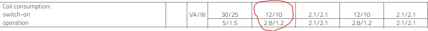

De mindenképpen jobb egy mágneskapcsoló. Az adatlapban pedig megtalálod a tekercs fogyasztását a mellékelt kép szerint bekapcsoláshoz 12VA/10W, benntartáshoz 2,8VA/1,2W

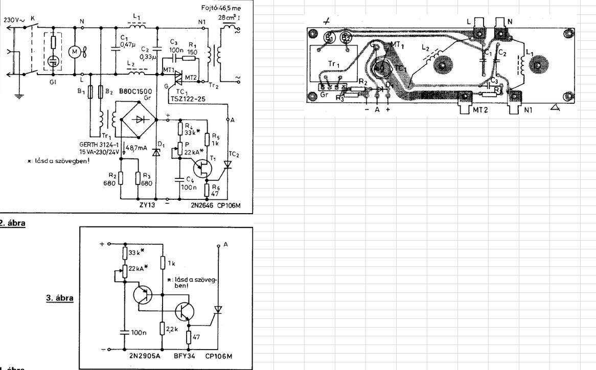

(#) Epu2 válasza szbalogh hozzászólására (») Máj 13, 2021 / 1
Ezt a kapcsolást nagy sikerrel alkalmaztam még akkumulátor töltőben is. Elektrotecnika a nyolcvanas évek vége. Csak a triak nem mindegy. Az áram és feszültség határolást úgy oldottam meg, hogy egy optocsatoló rövidre zárja a C4-et.
Némi segedelem.

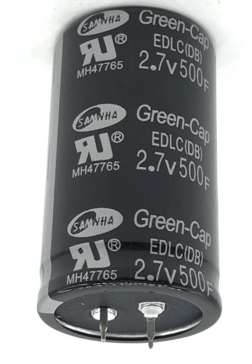

(#) Andralin hozzászólása Máj 13, 2021 /
Tudnátok abban segíteni, hogy lehet-e két darab sorba kötött kondenzátort, ráadásul szuperkondenzátort egyszerre tölteni, illetve kisütni? A képen látható 2,7 V 500 F kondenzátorról lenne szó. Ha egyformák és feltételezzük, hogy a belső ellenállásuk is közel egyforma, akkor működhet a sima, egyszerű soros kapcsolás?
Ilyen esetben ugye az eredő kapacitás lecsökkene 150 F-ra. Lehetne őket dupla feszültségre tölteni? Igazából én csak 3,3 V-al tölteném őket, ezért lenne szükség kettőre. Így ha lenne valamennyi tűrés miatti eltérés a két kondenzátor paraméterei között, akkor sem táncolunk a max. feszültség határán, van bőven ráhagyás a 3,3 V miatt. Szerintetek mennyire életképes ez az elképzelés?

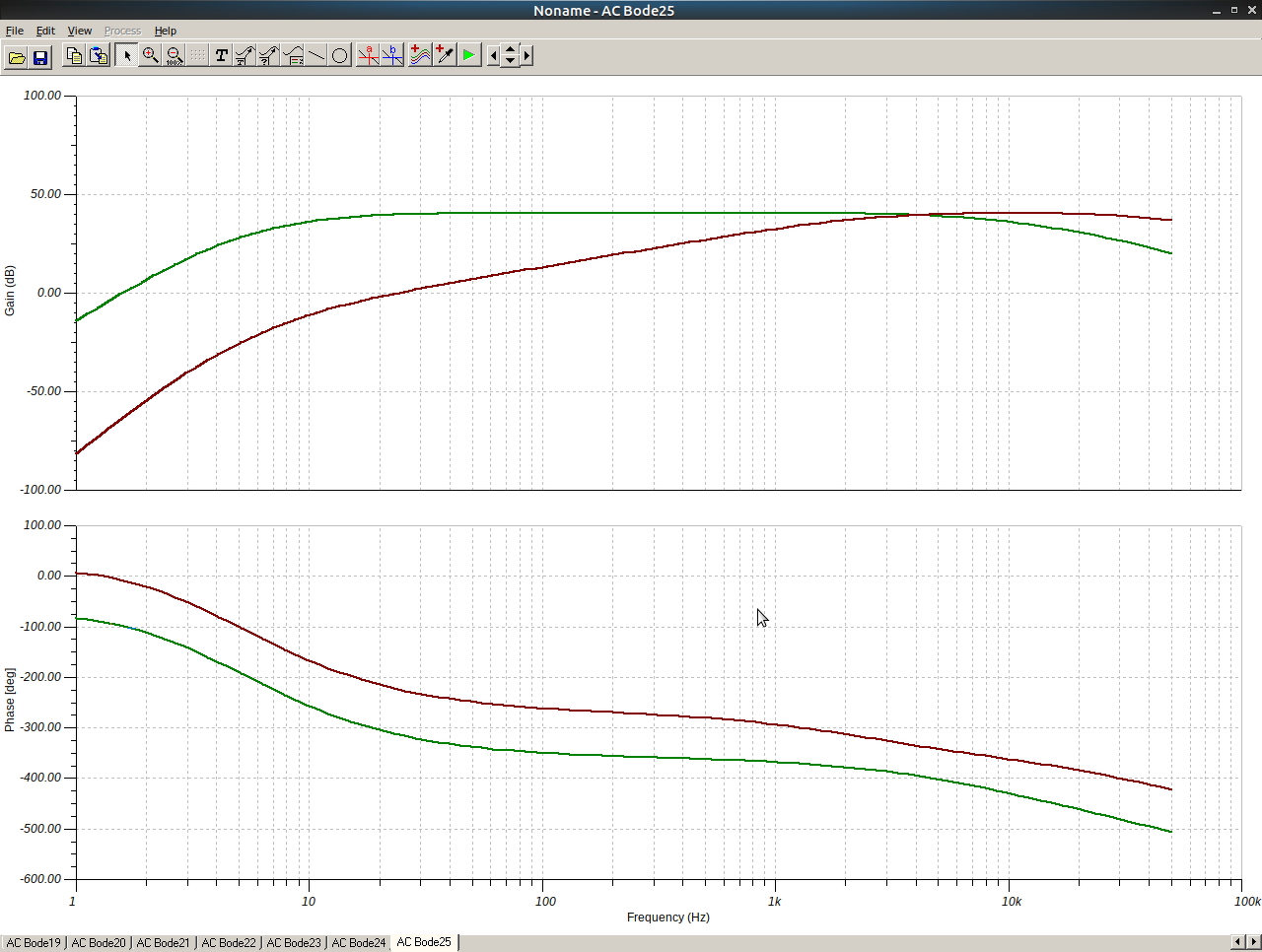

(#) Peet19 hozzászólása Máj 13, 2021 /
Egy erősítőhöz tervezek egy hangváltót, és az ábrán látható hogy 90°-al el van tolva a magas sugárzó fázisa. A kérdésem az, hogy ez probléma, és valahogy kompenzálni kell, vagy jó így ahogy van?
Előre is köszi a segítséget!
(#) vargaf válasza Andralin hozzászólására (») Máj 13, 2021 /
„Ilyen esetben ugye az eredő kapacitás lecsökkene 150 F-ra”
Miért is 150 F-re? Ha két azonos kapacitású kondenzátort sorba kötünk, akkor az eredő kapacitás a felére, ebben az esetben 250 F-re csökken!
(#) Andralin válasza vargaf hozzászólására (») Máj 13, 2021 /
Bocsánat, elgépeltem, nyilván 250-re csökken le.
(#) kendre256 válasza Andralin hozzászólására (») Máj 13, 2021 /
Lehet kondenzátorokat sorba kötni, hogy nagyobb feszültséget lehessen rájuk kapcsolni. Az eltérő kapacitásokat és eltérő szivárgó áramokat a kondenzátorokkal párhuzamosan kapcsolt ellenállásokkal lehet kiegyenlíteni. Mivel te szuperkondenzátorokat szeretnél sorba kötni, először ellenállások nélkül kellene kipróbálni, hogy mennyire egyformák. Én sorba kötném a kondenzátorokat, feltölteném a soros kapcsolást 2V-ra (ha nagyon eltérnek, akkor se tudjon feltöltődni egyik sem túl sokra). Ekkor még nem szabadna nagyon eltérni a feszültségeiknek. Utána hagynám magától kisülni őket, és ha mondjuk 1V-ra csökkent, megnézném, hogyan alakultak a feszültségek az egyes kondenzátorokon. Ha nagy az eltérés, meg lehet próbálkozni ellenállások párhuzamos kapcsolásával. A lehető legnagyobb ellenállást kellene használni, mert az ellenállás miatt hamarabb ki fog sülni a kondenzátor, mint nélküle. Lehet, hogy ellenállásokkal már nem is tudnád arra használni, amire tervezed...

(#) Peet19 hozzászólása Máj 14, 2021 /
Egy aluláteresztő szűrő meredekségét hogy lehet megnövelni Pl: -18dB/oktáv -ra?
Próbáltam több szűrőt egymás után rakni de ez így nem működik.
Előre is köszi.
(#) Régi motoros válasza Peet19 hozzászólására (») Máj 14, 2021 /
Pedig én úgy tudtam, hogy azt pontosan úgy szokták. Többet egymás után kötnek,
tehát több lépcsős szűrő lesz belőle. Vagy más fajtát választanak, van belőle vagy X fajta...
A másik megoldás, hogy aktív szűrőt használnak passzív helyett. Azt is lehet egymás után...

(#) Peet19 válasza Régi motoros hozzászólására (») Máj 14, 2021 /
Igen, én is úgy tanultam, de valahogy mégsem jön össze. Tinában nézem a frekvenciaátmenetet de semmi változás.
(#) kendre256 válasza Peet19 hozzászólására (») Máj 14, 2021 /
Pedig működik, csak az egymás után kötött tagok hatnak egymásra, illeszteni kell őket.
Itt egy másodfokú passzív RC szűrő méretező program. Ez még csak 12 dB/oktáv, harmadfokú RC méretező programot nem találtam.
Egyszer csináltam 18-ad fokú aktív RC szűrőt, nem igazán hozta az elméletet, de vagy 10 évig működött. Jó buli volt...
