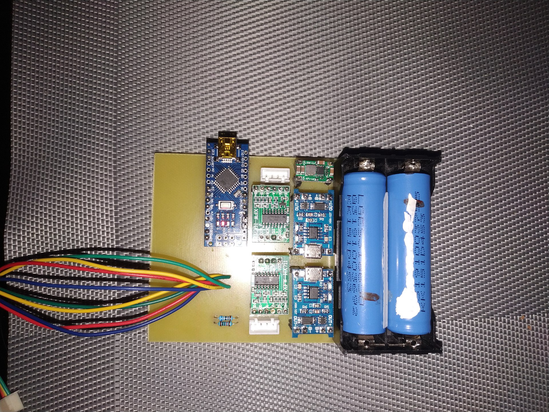

(#) Régi motoros válasza vkrisz1983 hozzászólására (») Máj 14, 2021 /
Nem tudom ezt mivel rajzoltad, de nemigazán tudom követni a rajzod.
Két kérdésem van hirtelen, első
„...hogy a terven az volt akkuról is működjön...”
Mi az a "volt akku"?
kettő, miért van két akku? Párhuzamosítani kell a két akkut, és egy töltőáramkört beépíteni...
(#) Régi motoros válasza vkrisz1983 hozzászólására (») Máj 14, 2021 / 1
Ad 2. Ha felül középen az egy DC-DC konverter akar lenni, amit a két akku táplál, aztán ennek kimenete megtáplálja a két akkutöltő áramkörödet, ami visszamegy és töltené a két akkudat,
akkor ez egy öntöltő áramkör akar lenni? Mert az akkor régen rossz...
A hozzászólás módosítva: Máj 14, 2021
(#) Régi motoros válasza Régi motoros hozzászólására (») Máj 14, 2021 / 1
Továbbá a felső középső DC-DC konverter egyik celláról kapja a pozitívat, másik celláról a negatívat. Ha a két cella nincs sorba kötve, akkor az a DC-DC konverter nem működik.
Viszont ha a két cellát sorba kötnéd (NE TEDD), hogy működjön a konverter,
akkor a két töltő áramkör test vezetékén keresztül rövidre zárnád az "alsó" cellát...
Tehát első nekifutásra úgy látszik, az áramköröd több sebből is vérzik.

(#) vargham válasza vkrisz1983 hozzászólására (») Máj 15, 2021 /
Meg tudnád osztani a kapcsolási rajzot is? Egyszerűbb lenne azon kiigazodnunk.

(#) Kovidivi válasza vkrisz1983 hozzászólására (») Máj 15, 2021 /
Ne haragudj, de ezt a pdf-et ki látja át?
Sejtésem, hogy a két lipo cella sorba van kötve, míg a töltőáramkör eleje párhuzamosan van kötve, ami óriási hiba. Ez persze nem látszik a nyákon.
(#) vkrisz1983 válasza Régi motoros hozzászólására (») Máj 16, 2021 /
Köszönöm a válaszod
(#) vkrisz1983 válasza Kovidivi hozzászólására (») Máj 16, 2021 /
Letöltöttem az EasyEDA nyáktervezőt de nem boldogultam vele.
Pedig régebben ezzel csináltam a CNC-hez az opto leválasztót a végállás kapcsolókhoz. Úgyhogy még gyakorolnom kell vele, bocsi
(#) vkrisz1983 válasza vkrisz1983 hozzászólására (») Máj 16, 2021 / 1

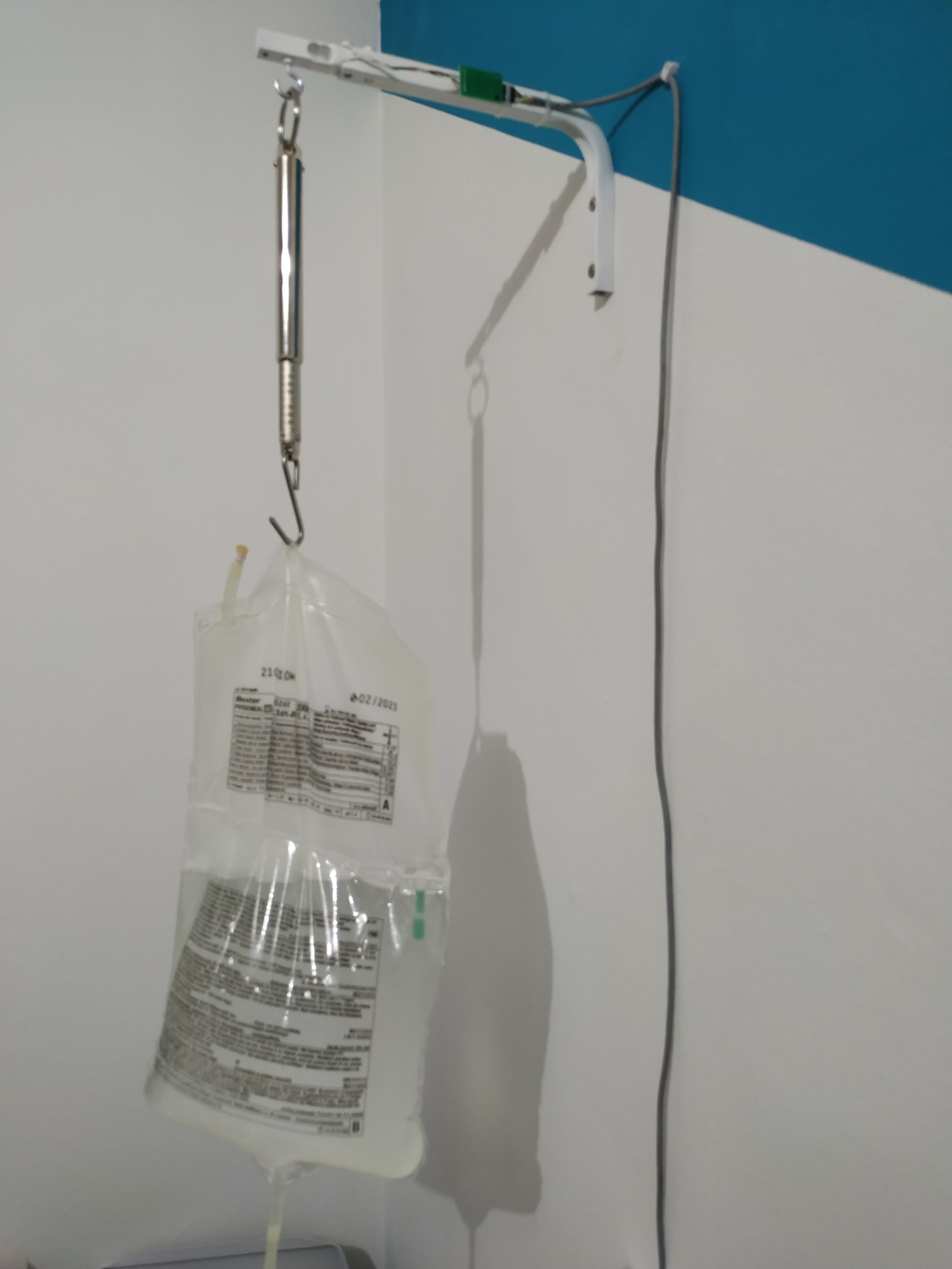

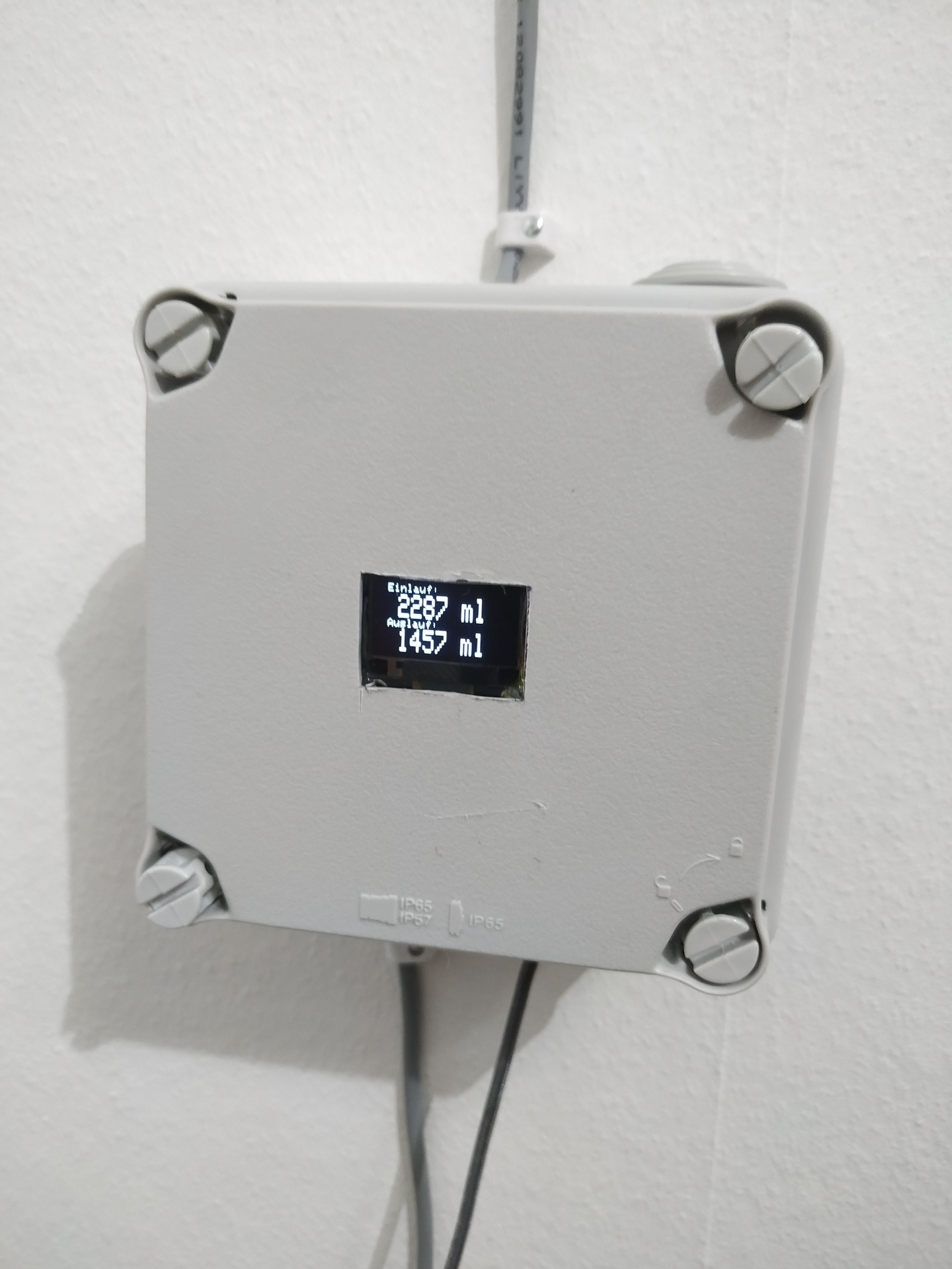

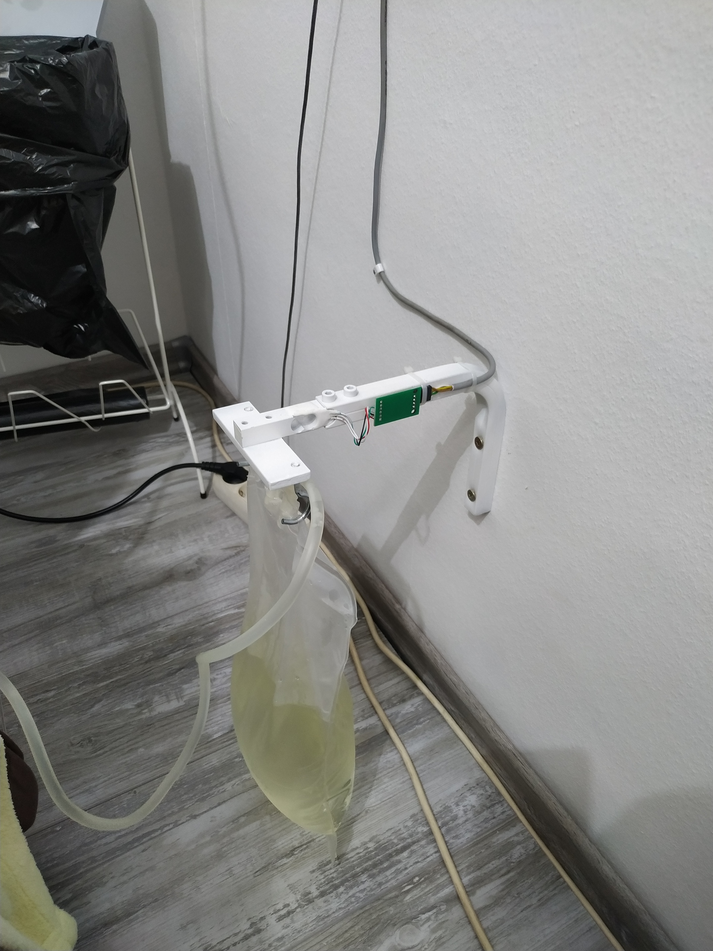

Nagyon sajnálom, hogy nem kérdeztelek meg benneteket. ZWCADDEL rajzolok, mert a CNC-mel ki is tudom fúrni és meg is tudom rajzolni a nyákot. Utána már csak le kell maratnom. Ez egy valós probléma megoldása lenne. A feleségemnek készült mert peritonális dialízist csinál itthon. Ha utazunk akkor kell az akkus üzemmód is és 2 lítium akkuval nagyon sokáig menne a mérleg.
A lényeg, hogy differenciál sújt mér az arduino. Eddig csak húzós mérleg volt, ez lényegesen egyszerűbb neki.
Megjegyzésként a dialízis központ is próbálta megoldani ezt, rendeltek digitális mérlegeket, de azok kb. 5 perc után kikapcsolnak.
Ha vissza kapcsolod lefut a tárázás és elvész az érték.
Na erre találtam ki ezt. Az első tökéletesen működik. Most 2 kijelzővel több infóval plusz az arduino látja az akku töltöttségét, és szól ha ideje tölteni.
Igen a két akku sorba van kötve
8.4 V
És működik a DC-DC konverter 5 voltot tartja
Azt szeretném, szerettem volna, ha ilyen moduláris megoldású lenne, tehát kész komponensekből.
A hozzászólás módosítva: Máj 16, 2021
(#) proli007 válasza vkrisz1983 hozzászólására (») Máj 16, 2021 / 1
"Nagyon sajnálom, hogy nem kérdeztelek meg benneteket. "
Már miért ne lehetne? Csak amikor információ ínség van, akkor sok esetben "értetlenkedünk". Azért kérték a kapcsolási rajzot, mert így nehezen érthető ki kivel van, a "tervezői szűndékot" meg a rajz egyáltalán nem tükrözi. Vagy is hogy mi lenne az eredeti elgondolásod a működéssel.
Egyébként ha elolvasod a válaszokat sorba, akkor abban azért benne van a válasz a problémádra.
Az alapgond az, hogy a töltőáramkör be és kimenete nincs galvanikusan elválasztva. Te pedig párhuzamosítottad a bementeket és sorosítanád a kimentet. Ezt sajnos nem teheted meg.
Ráadásul a töltőáramkör olyan, hogy a töltés szabályozása a pozitív ágban van, miközben a védelmi Fet kapcsolók pedig a negatív ágban. Így igazából egyik pontot sem lehet közösíteni.
Tehát megoldás lehet, ha a két aksit párhuzamosan kötöd és csak egy töltőáramkört használsz. De ebben az esetben , a DC DC konverternek 3..4V-ból kell tudnia előállítani az 5V feszültséget. (Mint egy PowerBank áramkörnek. Lehet célszerűbb lett volna azt használni, mint modult.)
Ha soros az aksi kapcsolása, akkor pedig 2S-hez való töltőt és balansz áramkört kell alkalmazni.
Ha pedig két ilyen töltővel töltenéd, akkor a töltőhöz két egymástól független 5V-os táp kellene. De azzal is lehetne gond, ha lebont egy cella védelme alacsony vagy túlfeszültség miatt.
De én csak összeszedtem a válaszokat egy csokorba..
(#) vargham válasza vkrisz1983 hozzászólására (») Máj 16, 2021 /
Léteznek kész modulok mindenféle soros párhuzamos kombinációjú akkupakkhoz. Az általad elsőre választottak nem ilyenek, egy cellához valók. Cseréld le őket, az a legegyszerűbb.

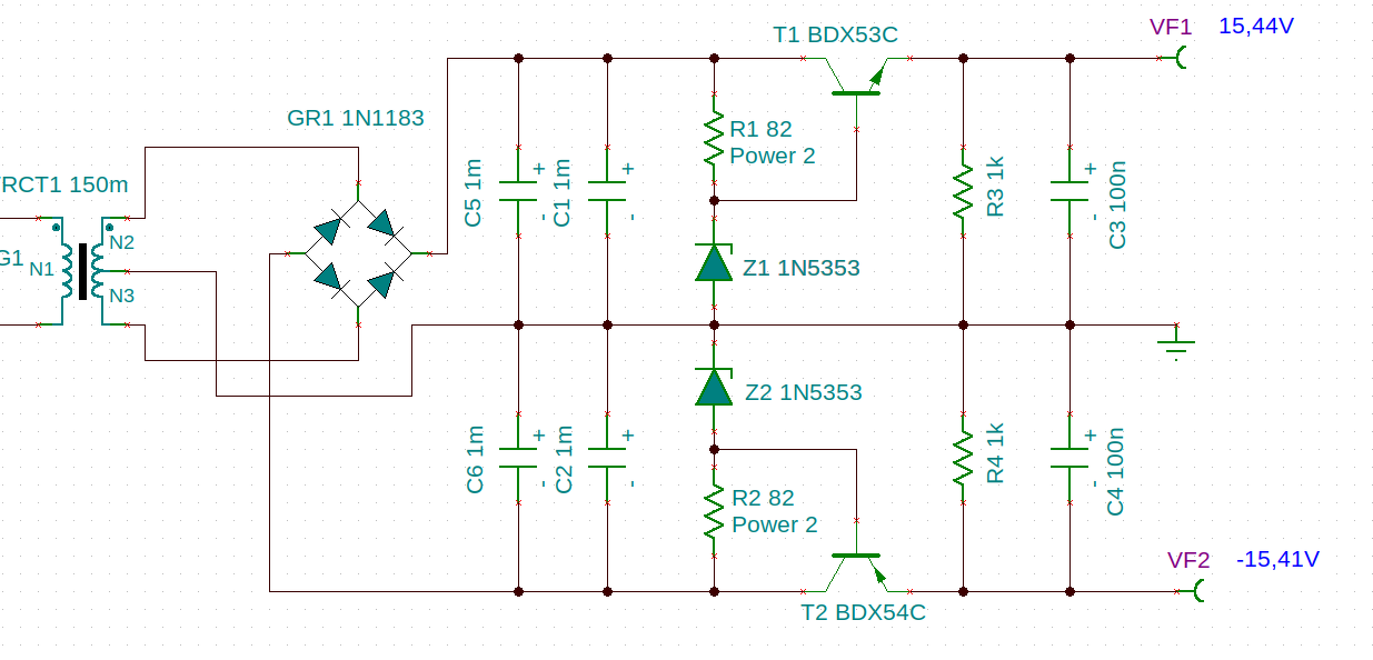

A képen látható stabilizátor hogy szabályozza a kimeneti feszültséget? Nem értem hogy hogy lehet az hogy terheléstől függetlenül állandó a kimenő fesz.
R3, R4-re miért van szükség?
C3, C4 nem túl kicsi ha nagyobb áramok folynak a körben? Pl: 2A?
Előre is köszi a segítséget!

A Z1-Z2 jelű zénerdiódákon 16V körüli feszültség lesz, mivel annyi a zénerfeszültségük. A két tranzisztor bázisára kerül ez a feszültség, a tranzisztorok meg igyekeznek az emitteren a bázisfeszültség-0,6V-ot tartani. A két ellenállás egy kisebb lapterhelést ad, hogy a stabilizátor akkor is az előírt feszültséget adja, ha nincs rajta terhelés.

JZoli:
Értem, köszi. És mi van a 100nF-os kondikkal? Az miért kell? Ha nagyobb a terhelés akkor jobb lenne nagyobb kondi, nem? Vagy itt nincs jelentősége?
Jól gondolom hogy a zéner áramát beállító ellenállás adja az áteresztőtranzisztor bázisáramát is ami állandó? Ez gondolom soha nem változik meg mivel a kollektoron a pufferelt feszültség van ami mondjuk nagyjából fix. Vagyis akármekkora a terhelés nincs hatással a zéner ellenállás párosra, csak ha a pufferkondi feszültsége hullámzik.
Így a tranzisztor teljesen nyitva van és a bázison lévő feszültség jelenik meg az emitteren, minusz B-E feszültség?
Minden esetben?

(#) Régi motoros válasza Peet19 hozzászólására (») Máj 17, 2021 /
A C3-4 csak zavarszűrés miatt van... De amúgy milyen erősítőhöz kell ez a táp?
Ahhoz általában nem szoktak stabilizált tápot használni, ha a fokozat bírja a 25V -ot,
hagyd ki nyugodtan a félvezetőket és az ellenállásokat.
Inkább két biztosítékot tegyél be áganként a trafó után a diódahíd elé...

(#) Zsora válasza Peet19 hozzászólására (») Máj 17, 2021 / 1
A tranzisztorok bázisán a Zener-dióda miatt kb. 16V feszültség van a földhöz képest. Amíg a kimeneti feszültség 15,3V alatt van, addig a tranzisztor nyitva van (mert a nyitófeszültség meghaladja a 0,6...0,7V-ot) és töltődik a kimeneti kondenzátort. Mikor a kimeneten a feszültség eléri a 15,3...15,4V-ot, a tranzisztor kezd lezárni. Ha tovább növekszik a kimeneten feszültség, a bázis-emitter feszültség 0,6V alá csökken és teljesen lezár a tranzisztor, nem töltődik tovább a kondenzátor. A kimeneti terhelés viszont folyamatosan meríti a kondenzátort, aminek a feszültsége így csökken. Ezzel viszont a tranzisztor nyitófeszültsége megint nőni kezd és kezd kinyitni. Vagyis pótolja az elveszett töltést. Gyakorlatilag ez egy önszabályzó folyamat, ami a kimenet feszültségét 15,4V környékén tartja.

(#) Peet19 válasza Zsora hozzászólására (») Máj 17, 2021 /
Értem már, köszönöm.
Akkor az is gaz amit írtam, hogy tök mindegy mekkora feszültséget rakunk a bázisra, az jelenik meg az emitteren persze -0,6V.
