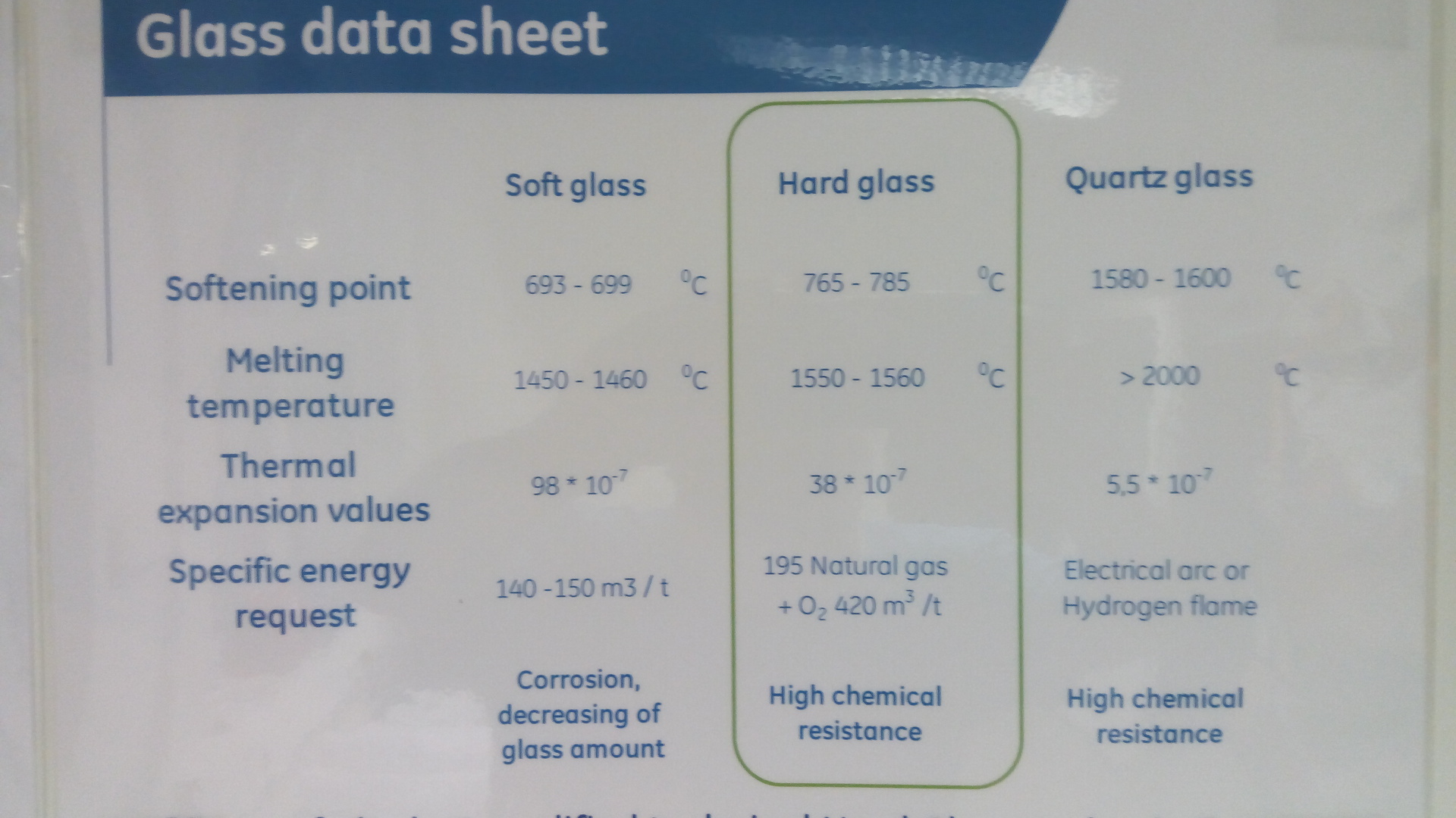

(#) Egri Frédi hozzászólása Szept 21, 2019 /
Egy kis segítség azoknak, akik üveg olvasztásban gondolkodnak ...
1. sor: soft glass - lágy üveg ( sörös, boros palack, ablak üveg )
2. sor: hard glass - kemény üveg ( pl. gáztöltésű halogén izzók,
nátrium lámpák, xenon izzók búrája ... )
3. sor: quartz glass - kvarc üveg( kvarclámpák, röntgencsövek )
(#) Egri Frédi válasza Egri Frédi hozzászólására (») Szept 21, 2019 /
A fentebbi táblázat ipari méretekre vonatkozik ( 50 - 500 t olvadt üveg folyamatos olvaszására,hőntartására,termelésre ).
Kisebb felhasználás esetén, a fajlagos energia felhasználás ugrásszerűen fog nőni, a veszteségek növekedése miatt.
Akár 3 - 5 szörös is lehet a fajlagos energia felhasználás.

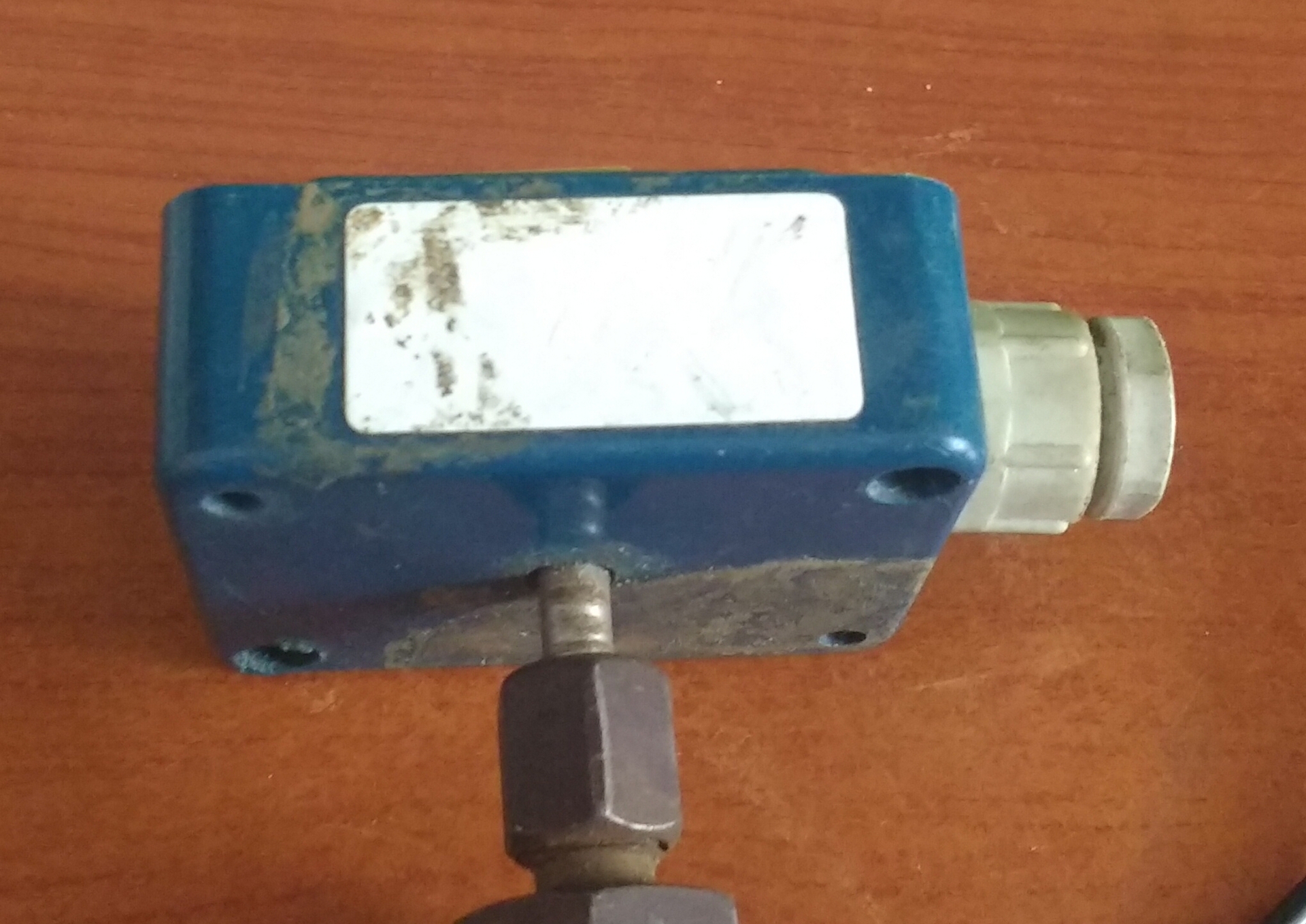

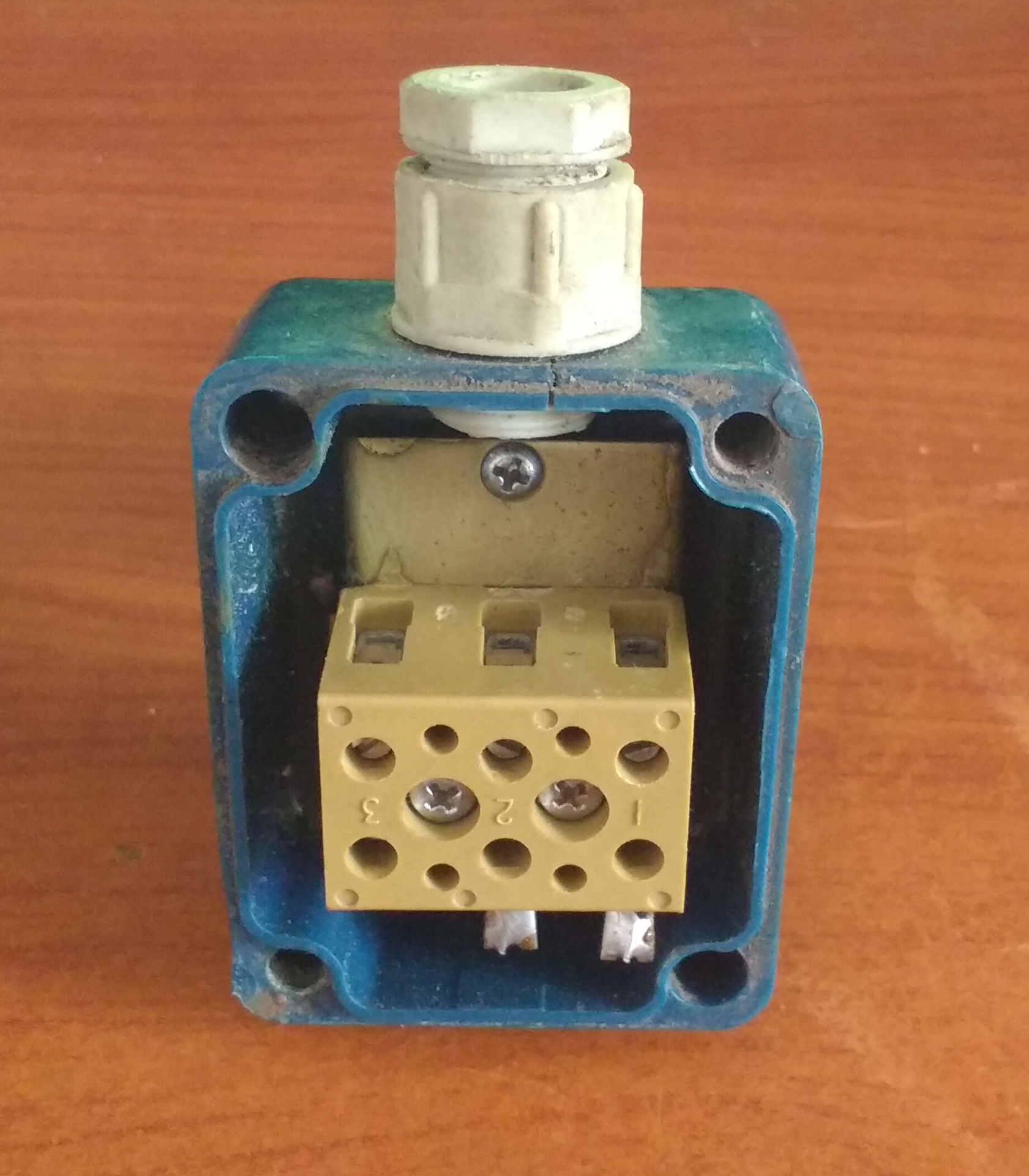

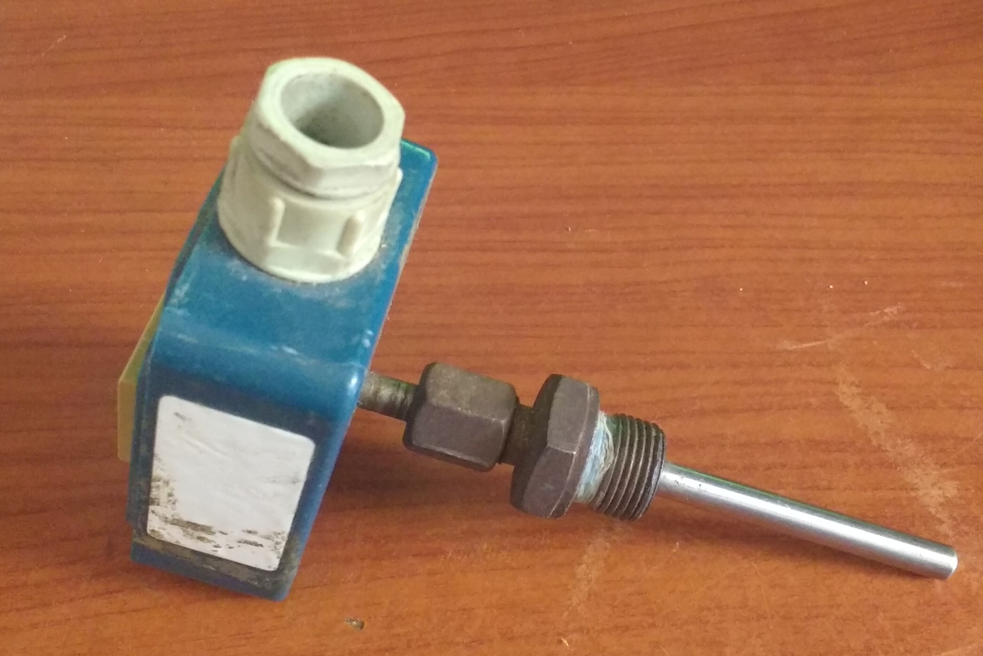

(#) Epu2 válasza gyulank hozzászólására (») Jan 2, 2020 /
Üdv! Van nekem egy hőérzékelőm. Nem mai gyerek. A típusára nem emlékszem. Talán még a fedele is megvan. Ha kideríted neked jó-e, ingyenes.
Közben rá mértem. 100 ohm. VAlószínű kevés.
A hozzászólás módosítva: Jan 2, 2020
(#) Egri Frédi válasza Epu2 hozzászólására (») Jan 2, 2020 /
Ez ránézésre egy kazán hőfokmérője ...
A hőfokmérő feszültséget, millivoltokat ad, amit egy megfelelő erősítőn keresztül "alakítanak át" °C -ra.
Mérj feszültséget a kivezetésen és tedd forró vízbe vagy óvatosan melegítsd egy öngyujtóval. Egy érzékeny multiméter is mutatja a feszültségváltozást.
(#) exabit válasza Egri Frédi hozzászólására (») Jan 2, 2020 / 1
Ez igen valószínű nem hőelem, hanem Pt100-as ellenálláshőmérő. És ennek az ellenállása fog változni. És elvileg csak 850 fokig jó ami szerintem gyulanknak nem lesz elég. Mondjuk ha valaki tudja miért csak 850 fokig jó a Pt100-as az elárulhatná nekem.

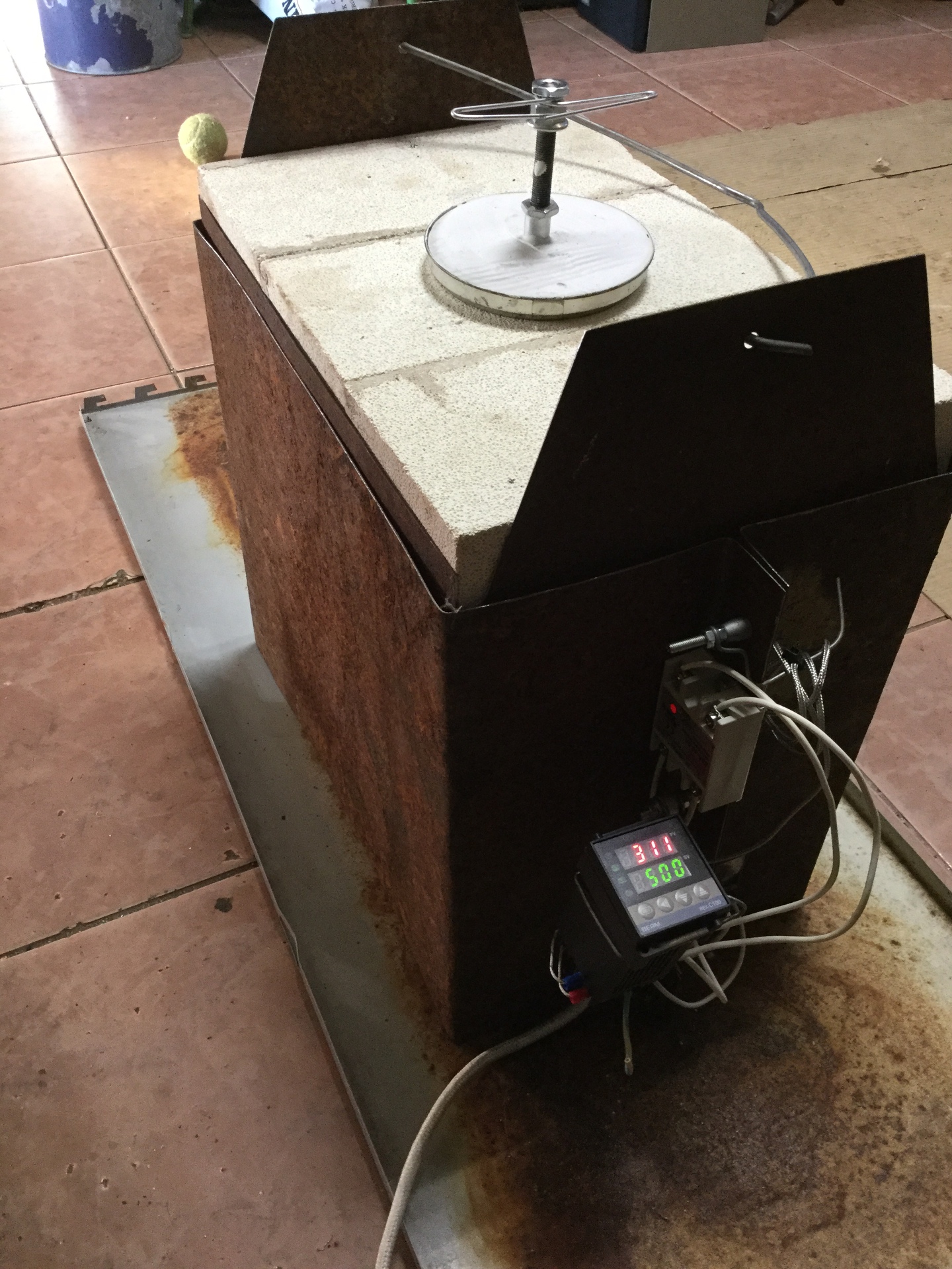

Kész a kemencém! Első felfűtés:
(#) Egri Frédi válasza Vic70 hozzászólására (») Jan 5, 2020 /
Hajrá !
És mit akarsz benne olvasztani ?
(#) Egri Frédi válasza exabit hozzászólására (») Jan 5, 2020 / 2
Ha kell neki, legyen az övé, nekem mindegy.
De:
1. Ha figyelmesen megnézed a csatlakozó elemeket teflon tömítés látható a képen. Sem üvegnél, sem fémeknél nem használnak teflont tömítést, mert nem alkalmas arra a célra.
2. Közvetlen fém felületet nem tesznek ki még 500 °C -nak sem, mert idővel elvetemedik, szétég ( még a saválló anyag is !).
3. Nagy hőmérsékleten - még a lángkemencében is !!! ( tehát nem olvadékban ) - a hőelemet kvarccsőbe helyezve tolják a mérendő térbe.
4. A fémek oldódnak - többé-kevésbé - egymásban, rácsszerkezetüktől függően. Ha olvadékba fémet teszel, az "elnyalja" azt idővel. Lásd: forrasztó pákák hegye …
5. Az olvadt üveg sokkal agresszívabb a legtöbb olvadt fémtől. Ezért építik az üvegolvasztó kemencéket az egyik legkeményebb, legellenállóbb ( és legdrágább ! ) hőálló anyagból: cirkonit téglából
ps. 1986 -ban végeztem, mint kohómérnök és lassan 10 éve dolgozom üveggyárban ...
