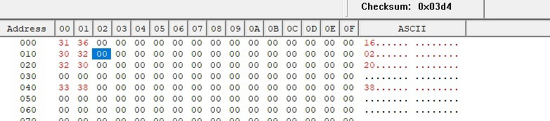

(#) aroxol hozzászólása Jan 13, 2020 /
Segítségetekre lenne szükségem.
Ha a file regiszterben van 3, két helyiérdekű szám hogy kell összeadni?
Csatolok egy képet.
Pl. az első 3 sort kellene összeadnom, úgy ahogy 040 sorban szerepel.
PIC18F26K22 a kontroller.
(#) pipi válasza aroxol hozzászólására (») Jan 13, 2020 /
A felső 4 bitet lemaszkolod, vagy kivonsz belőle 30H-t, összeadod (figyelve ha van "átcsordulás",
Az eredményekhez hozzáadod a 30H-t(vagy or 30H)
