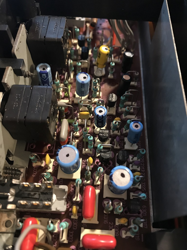

Az én véleményem, meglátásom szerint.
A táp elkók púposodása egy trafós- nem kapcsoló üzemű- táp esetén vagy magasabb tápfesz vagy a Graetz valamelyik dióda hibájából keletkezhetett.
Első körben átmérném a tápegység összes alkatrészét. Ezután szkóppal mérném a kimenőfeszültségen a váltóáramú komponenseket és természetesen az egyenfeszültségeket is. Ha minden rendben a végfok bemenetét testre zárnám a bemenetre jövő vezeték lekötése után. Az előfokozat tápellátását is megszakítanám.
Ha a hiba ezek után nem jelentkezik az előfokozatban keresgélnék tovább.
Esetleg forrasztási hiba, fólia szakadás?
A számítógép elkerülte a figyelmem. Természetesen a fent leírtak az összes bemenet szabadon hagyása mellett. Magyarul minden bemeneti csatlakozót el kell távolítani, hogy ne lehessen külső zavarforrás.

Szia. Az az érdekes hogy ez egy elég régi erősítő. A deprez műszer miatt tetszett meg, pár ezer forint volt a használt piacon. Kíváncsiságból bekapcsoltam, s elindult. Jelenleg ez az erősítő miatt 3db erősítőt "kukáztam" (technics, sony,H/K). Számomra hihetetlen hogy milyet s hogyan szól, bámulatos. Egyébként szétszedve nem nagyon láttam még ilyen belteret, alkatrész elrendezést, beültetést. Minden párhuzamos, és derékszögű minden mindennel.Mért felejtették el ezt a gyártók (költői kérdés volt). Szóval régen lehetett zenét hallgatni, elérhető/megfizethető áron.
Az erősítőről még annyit hogy nekem nagyon érdekes volt hogy két különálló szekunder tekercse van, s ezt egy relén keresztül van közösítve, amit pedig a kimeneten gond van bontja a vezérlése. A egyenirányítás duplázva van benne, ami szintén érdekes számomra. Pl a végtáranyókról nem találtam semmit. Valamikor javíthatták a készüléket, mert a végtáranyó ellenállásai "újak/cseréltek". Most még költöttem rá pár ezer forintot (potik,kondik) s van egy remek erősítőm
