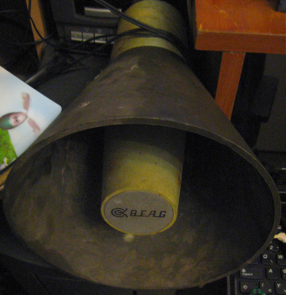

(#) Udvari Zsombor hozzászólása Feb 2, 2020 /
Ma kaposvári bolhapiacon jártam, és sikerült szert tennem egy ilyen eredeti BEAG tölcsér-hangszóróra! Kikötöttem benne az eredeti 100V-os trafót, egy hifi kimenetéről 20-as hangerőn egészen jól szól!

(#) kameleon2 válasza Udvari Zsombor hozzászólására (») Feb 3, 2020 /
300-3400Hz-ig szépen fog szólni. Gitárerősítőbe nagyon jó. fölötte már nem lesz az igazi, mert idáig van méretezve.
