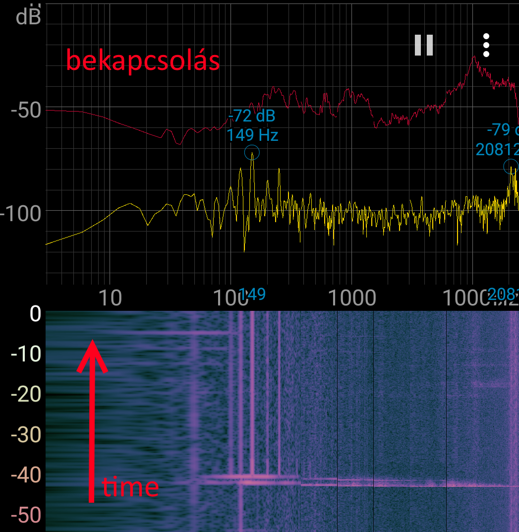

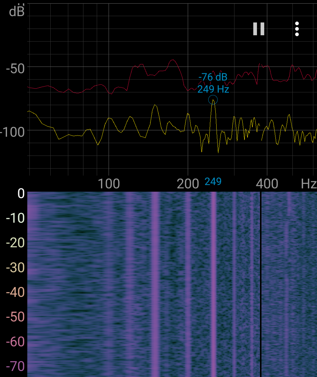

(#) ip6-servers-arpa válasza Patópali hozzászólására (») Feb 1, 2020 /

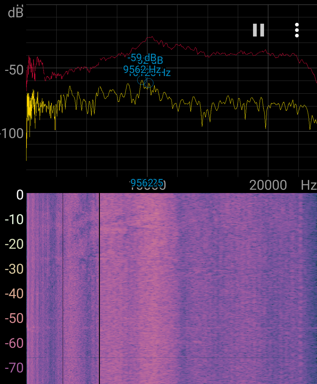

„E mellett írtál spektrumképet ezt mivel mérted?”
Androidos Spectroiddal mértem.
„„de a hangfal ki-be kapcsolgatása elég idegesítő egy idő után”
Ezt csak most írtad. Új jelenség?”
Ez alatt csak azt értettem, hogy a számítógép leállítása után (pont mint a bejövő audiojelet szállító csatlakozók fizikai kihúzásakor) a zaj felerősödik, ezért ilyenkor kénytelen vagyok kikapcsolni a hangfalat.

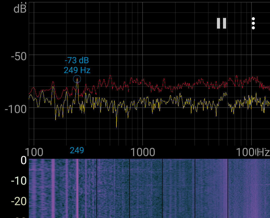

Köszönöm szépen a csatlakozók azonosítását! A két csatlakozót lehúzva a hangszórón a mellékelt képeken látható spektrum jelenik meg, a két prominens frekvencia 149 (150?) és 249 (250?) Hz, de mellettük az 50Hz és annak felhangsora is jelentkezik.

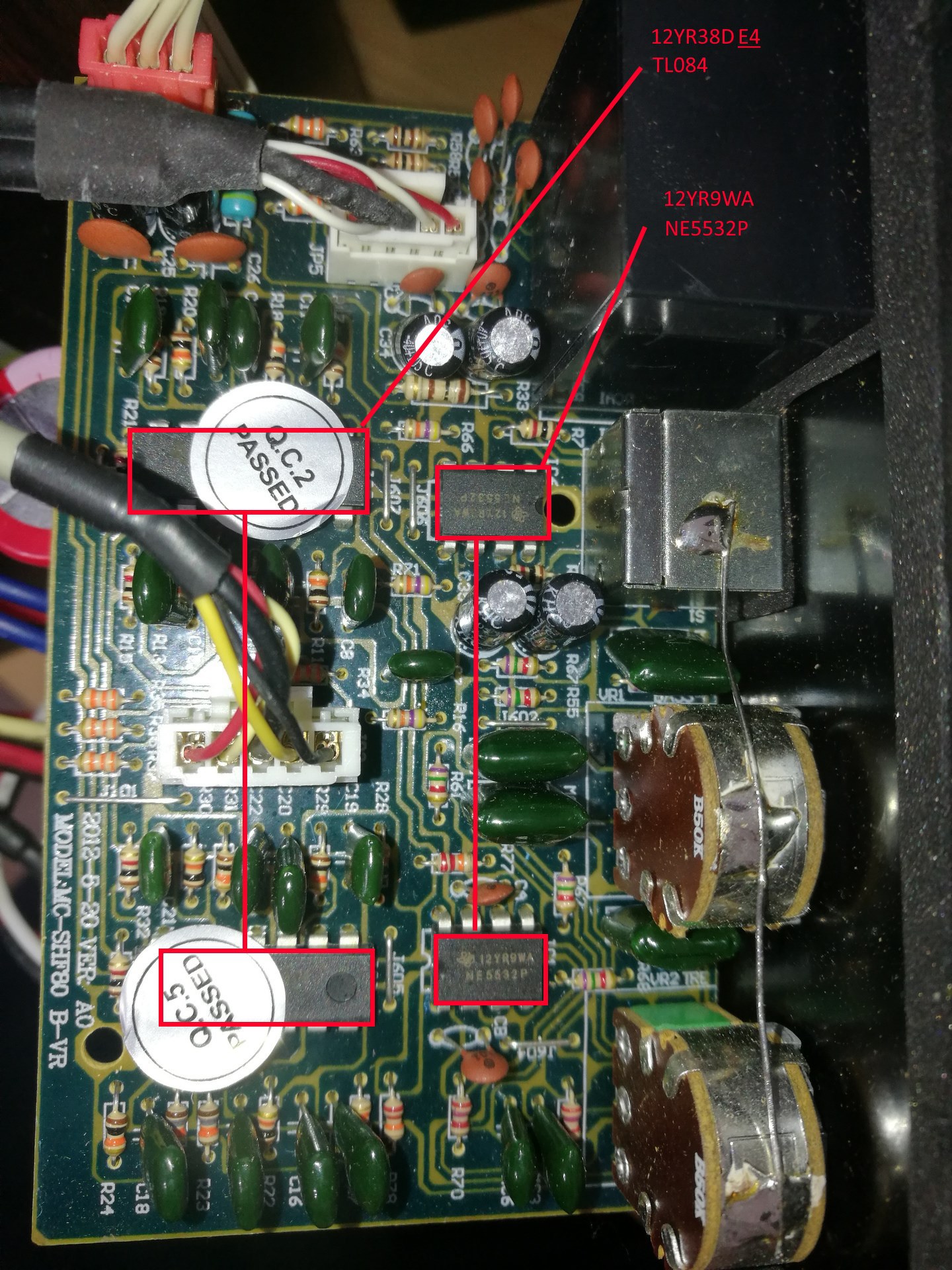

„Ha leolvasnád a panelen lévő IC-k számát az is segítene.”
Az alsó panelen két TDA7265 stereo erősítő, a felsőn pedig a mellékelt kép szerint elrendezve két-két TL084 ill. NE5532P opamp található.
(TDA7265 CZOYG122; 12YR38D E4 TL084; 12YR9WA NE5532P)

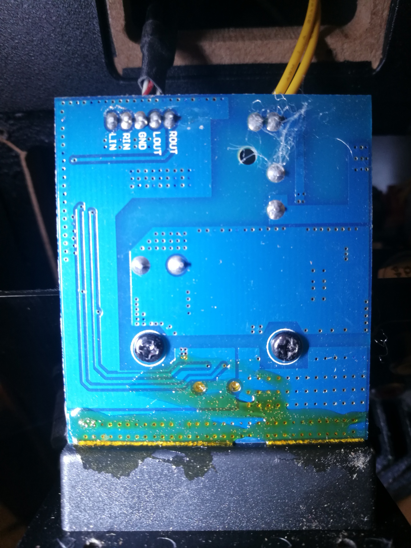

„Szerintem az előlapon is van panel”
Az említett kábelek az az előző válaszom mellékletében lévő 12.jpg képen legfelül látható USB csatlakozó paneljához mennek. A felső panelhez kapcsolódó vezetéket kihúzva (és az összes többi kihúzott vezetéket visszacsatlakoztatva) változás tapasztalható a kiadott zajban. Ez utóbbi konfigurációt mindjárt kipróbálom számítógépről érkező audiojellel is.
Úgy tudom, hogy ahhoz az USB-csatlakozóhoz kapható volt egy, a MODECOM által árusított Bluetooth-modul, mely hangbemenetként funkcionált.

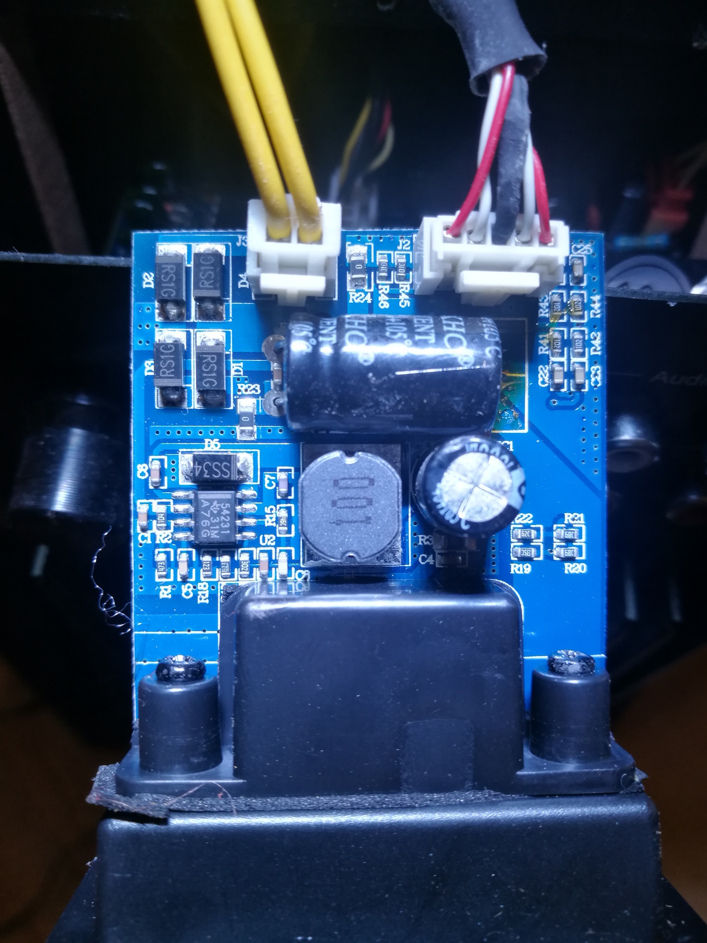

(#) ip6-servers-arpa válasza ip6-servers-arpa hozzászólására (») Feb 1, 2020 /
„A felső panelhez kapcsolódó vezetéket kihúzva [...] változás tapasztalható a kiadott zajban.”
Ilyenkor egy alapzaj hallható, melynek spektruma a spectrogram2..4.png képeken láthatóval azonos. A hangerőszabályzó erre a zajra nincsen hatással, viszont maximális hangerő körül a számítógépról érkező bemenet ugyan rendkívül halkan, de hallható. Ez a viselkedés ahhoz hasonlítható, mint amikor a hangerőszabályzó csatlakozója eltávolításra kerül, annyi különbséggel, hogy olyankor az audiobemenet egyáltalán nem hallható.
Az USB-panel felülnézeti képén középen látható, fektetett állású kondi teteje kis mértékben kidomborodik.
A panelról készült képek:
(#) Bakman válasza ip6-servers-arpa hozzászólására (») Feb 1, 2020 /
Az nem jó. Normál esetben sík vagy enyhén homorú a kondenzátorok teteje.
(#) ip6-servers-arpa válasza Bakman hozzászólására (») Feb 1, 2020 /
Van itthon megegyező paraméterekkel rendelkező elektrolit kondi (1000uF@16V), máris kicserélem
(#) Patópali válasza ip6-servers-arpa hozzászólására (») Feb 1, 2020 /
Nos. Ez volt a megérzésem. Az USB panel külön váltófeszültséget kap. Az egyenirányítás szűrés stabilizálás is ezen a panelon van. A táp szűretlensége sok zavart vihet az előerősítőbe.
A panelen látható mindkét elkót cseréld!

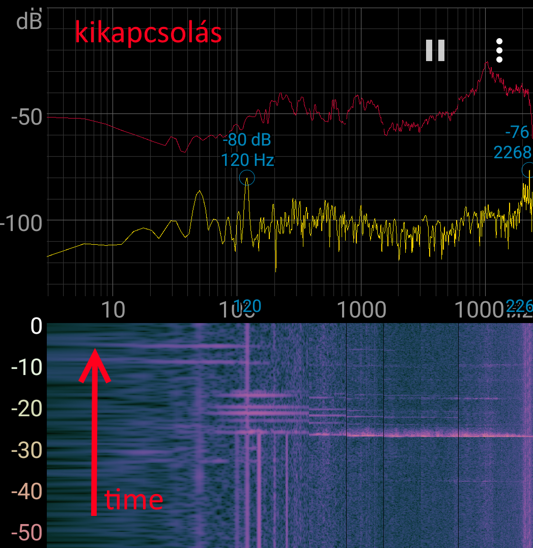

Kicseréltem, és (az összes belső és külső csatlakozót bekötve) a hangfal most már nem adja le az első spektrogramon látható zajt. Továbbá akkor sem hallható ilyen zaj, ha az audiobemenet eltávolításra kerül, és a zaj a hangerő feltekerésével sem jelenik meg
Továbbra is hallható (ha az ember a fülét a hangfaltól kevesebb, mint 15 centire tartja) a hsz.-ben bemutatott "alapzaj" (tehát továbbra is minden külső és belső csatlakozó bekötött volta mellett); ez a zaj a hangerőszabályzó állásától független hangerejű.
Ez utóbbi zaj egyáltalán nem zavaró, és úgy emlékszem, hogy mindig is hallható volt, de a hangszórók terén fennálló járatlanságomból kifolyólag nem tudom, hogy normális-e
A normálisságuk megállapításra bocsátása céljából mellékelem az alábbiakat :
- a hangfal bekapcsolva, bemeneti jele 80%-os hangerejű white noise (a diagram lineáris skálázású az x tengely mentén) (a hangerőszabályzó és az EQ potik állásának változtatására a kimenet a várt módon változik) (a számítógépen konfigurált EQ a mérés során vissza lett állítva lineárisra, de a hangfal potijait eléggé eltekertem, úgyhogy az, hogy a frequency response nem lineáris most talán nem számít bajnak ) A háttérben hallható/látható hangok (pl. a 120Hz-es) a számítógép közelségéből fakadnak, azokért elnézést kérek.
- a hangfal bekapcsolásakor kiadott zaj és az az után tapasztalható "alapzaj"
- a hangfal kikapcsolásakor hallható hangok
A hozzászólás módosítva: Feb 1, 2020
Kicserélem a másikat is, egy pillanat
Ezért kérdeztem előzően, hogy a trafóról a két sárga vezeték hova megy és a két fekete árnyékolt kábel honnan jön mert sejtettem más panel jelenlétét is ami külön tápfeszültséget kap.
Bízom benne, hogy most már jó lesz a készüléked.
Minden analóg erősítőnek van némi alapzaja 15 cm- ről hallhatóan. van,hogy távolabbról is.
A készülék kikapcsolásakor hallható zaj és pattanás a kikapcsolási védelem hiánya miatt van.
Nincs mi lekapcsolja a hangszórókat mielőtt leülne a tápegység, kisülnének a puffer kondenzátorok.
Ebben az esetben a jelenség normális.
Nagyon szépen köszönöm a segítséget, kicseréltem a másik kondit is, és most a hangfalpár mindkét hangcsatornán a megszokott hangminőségen szól, a zaj teljesen eltűnt
(Az alapzaj nem változott az USB-panel második kondijának cseréje után sem, de most már egészen biztos vagyok benne, hogy az a hangfal első beüzemelésénél is jelen volt, csak az elmúlt időben elszoktam tőle.)

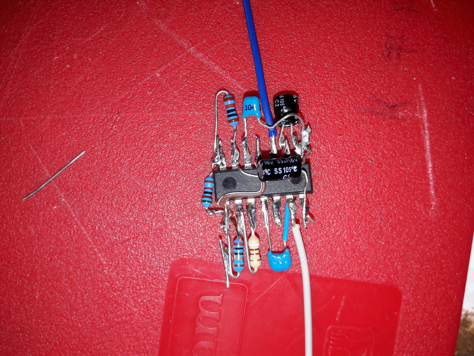

A kovetkezo kapcsolast epitettem meg lengoszerelessel, ugy 3 honapja. Ez egy ledes villogo lenne egy modellhelikopterbe, akkor mukodott, most ujra elovettem a fiokbol. Probaltam beuzemelni, de a led csak folyamatosan vilagit, nem villog. 5v tapfesz. Mindenhogy ptobaltam, de nem akar rendesen mukodni, Nektek van otletetek, hogy mi lehet a baj?

(#) pipi válasza rettung hozzászólására (») Feb 2, 2020 /
Biztos kitaláljuk az IC tipusát, és a kapcsolást amit megépítettél...
A két elmenő madzagot látva, vagy tápot nem kötöttél rá vagy led-et, egyik nélkül sem fog villogni ))
(#) rettung válasza pipi hozzászólására (») Feb 2, 2020 1 /
Teljesen igazad van! Sajnalom!
Ez egy 556 ic. 14. laban volt a VC. a ket vezezek amit latni, pedig a ledek csatlakozasai a probapanelhez....
Egy astabil multivibrátor lenne...

A 14. labra kotottem a feszt, a kivezetesekre pedig sorosan a ledeket, DE a kozos GND labat nem kottotem be.........
Most mar jol mukodik! Koszonom, hogy "hangosan" gondolkodhattam!!!
